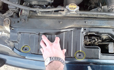

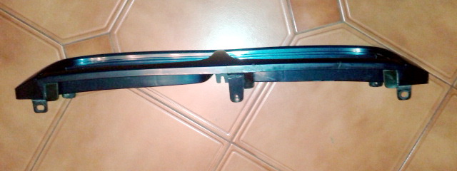

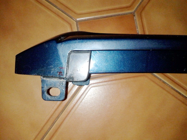

К стати, для информации: на данную решётку прекрасно устанавливается пластиковая накладка (53292-20100)...( совпадает по креплениям )
а так-же есть щель, куда прекрасно вставляется край накладки...( видно на втором фото ).
| Отверстия под крепления обведены кружками | Во так уже итогово на месте установки... |
