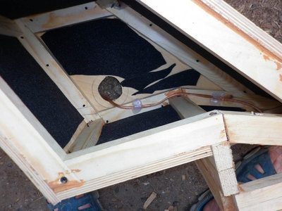

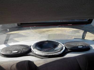

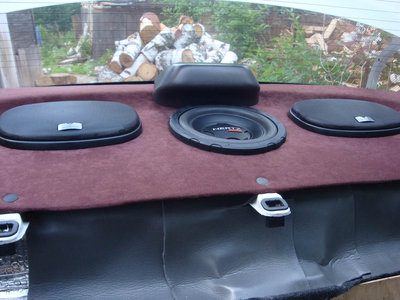

Так как захотелось кардинально поработать над своим авто, то в след за шумоизоляцией (пусть и бюджетной, по Томским ценам перекупов) захотелось сменить магнитолу и установить сабвуфер (правда до текущего момента непонятно зачем). Все делал параллельно, брался за то, на что хватало время и посему не готовил соответствующего фотоотчета. Машина попрежнему в незаконченном виде, но основная часть работ уже выполнена.

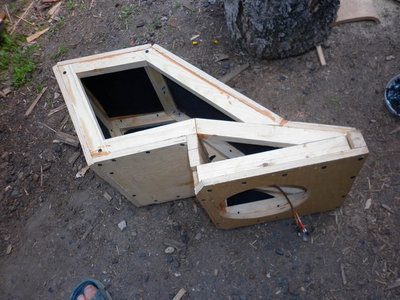

С самого начала захотелось сделать сабвуфер в заднюю полку: не хотел загромождать излишне багажник и динамик крупного калибра мне был не нужен (я не такой уж и меломан). Общую процедуру изготовления корпуса с посадочным гнездом жестко сидящем в задней полке я себе представлял легко, а вооружившись рулеткой насчитал свободных 25 см между сиденьем и стоп-сигналом (вот и первая оплошность - нету там фактических 25-ти сантиметров при снятой полке), что по моим расчетам позволяло спокойно разместить динамик в 20 см. Выбор, после долго сравнения и тестов выпал на Herz ES 200, выдающий максимально ровную АЧХ (Амплитудно-частотная характеристика) уже при 8 литрах объема, рекомендуется же объем около 12 литров. Заказав ГУ (Pioneer 5450sd), усилок (MAC 2500), и саб (вышеупомянутый) в интернет магазине, начал потихоньку шумить авто, обтягивать салон, изготовил пол в багажнике.
Добравшись до задней полки в разобранном салоне и вооружившись рулеткой к своему огорчению обнаружил что вырезанный мною квадрат под динамик "на глаз" имеет размер одной из сторон всего 17 см, тогда как посадочное гнездо саба имеет размер 18,1 см и это при том что начало идет от самого стоп-сигнала (крепежей) и упирается в рамку удерживающую поперечные пружины багажника. Расширить посадочное место было практически некуда. Пришлось пилить рамку с пружинным механизмом, крепить ее отдельно на саморезы (сама она осталась на том же месте) и уже потом подгонять верхнюю часть самого сабвуфера к переходным кольцам из салона. Спасло лишь то, что динамик имеет конусообразную форму, что позволило разместить между динамиком и пружинами крышки багажника стенку из реек шириной 2 см и проклееную клеем. Закрепив временно части верхней рамки с кольцами и кришки сабвуфера, стал долго и понескольку раз измерять различные расстояния и попутно прикидывая форму самого корпуса. Самым удобным мне показался корпус крепящийся к задней стенке багажника (фанера между багажником и сиденьем) и сужающийся к низу багажника, что позволяло сохранить достаточный объем багажника, избежать особо "мудреных" кострукций (изначально думал сделать плоским на задней стенке, а с полки спустить подобие раструба) и оставить место под усилок назадней стенке.

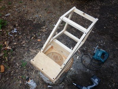

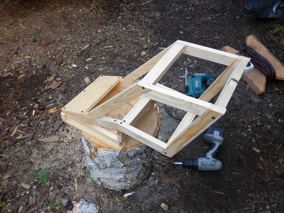

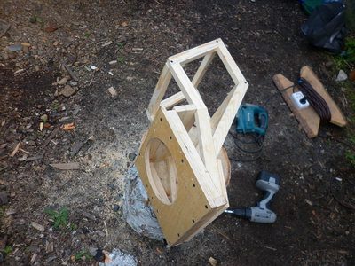

Сам корпус сабвуфера изготовил из реек 20х30мм и фанеры 12мм посаженных на столярный клей из пистолета (меньше тянется нежели герметик, но сильнее клеевые свойства и достаточная эластичность). Вначале изготовил верхнюю часть с переходными кольцами уходящими в багажник(фото естественно нет - совсем не до фотика было), а потом "плясал" от полученной конструкции нижнюю часть. Целиковую полку из фанеры делать не стал, так как нарушится перепад идущий от стекла к цетру, а мне он очень нравится :D

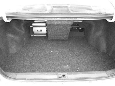

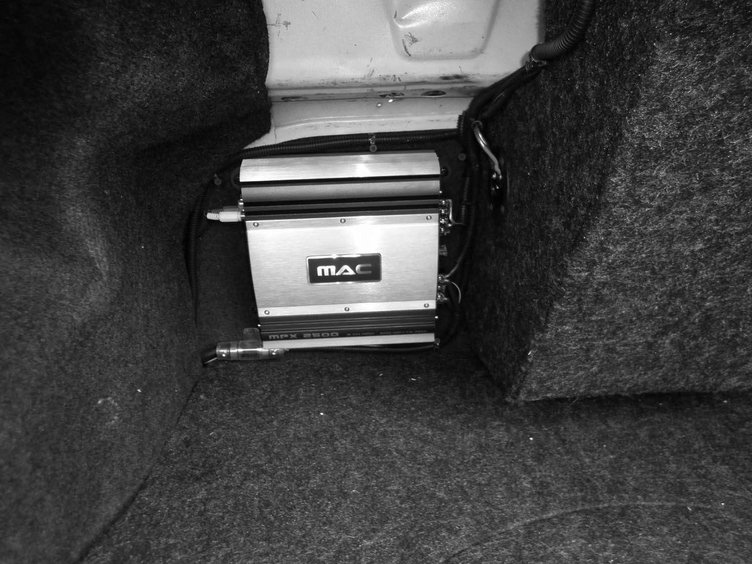

Отдельно были сделаны новые кольца под блины (стоят те же Herz 690), зашумлена полка "голдом" и спленом 3004, изготовлена фанерная стенка (5мм) между сиденьями и багажником, также проклеена виброй и шумкой (у меня сиденья крепятся на глухо). Корпус обшит карпетом, абсолютно герметичен, все внутренние стенки проклины битопластом 5 мм(если правильно называю - типо поролона на клею, черного цвета), изначально хотел сплен, но его клеевые свойства вызывают сомнения, вообще наверное в будущем закину туда более путевый звукопоглотитель, для снижения паразитных колебаний.
На данный момент вся электроника подцеплена, все играет, правильно ли сделан саб, я не знаю, что то бухает и гудит, но все ли "как надо" мне не извесно - спецы на Селигере поди укажут на проблемные места :D
Фоток много не прилогаю, кидаю что сумел сфотать и как сумел сфотать (часть черно-белые, фотал чужим фотиком не глядя на настройки). Вообще, если чесно, я практически жил в машине больше месяца, проводя все свободное от работы время в ней и поэтому прощу прощения за столь скудный материал, вымотался до ужоса :goria_cho:

какой объем короба? и марка НЧ головки интересна
СообщениеДобавлено: Пт июн 22, 2012 2:19 pm
Сообщения: 413
Откуда: Томск
Машина: Тойота Корона
Двигатель: 4а-фе
[Gibson] писал(а):
Recon[nec]t
Вооружившись школьными познаниями в геометрии приблизительно расчитал объем, вышло около 11,5 литров, точнее не скажу. Можно было бы залить внутрь воды и вычислить объем, но сушить не охото было :) Сам саб, я ж написал, Hertz ES 200

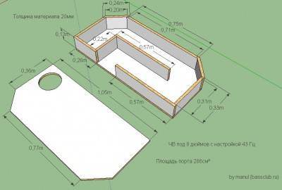

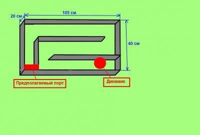

выложу тоже свои труды :D

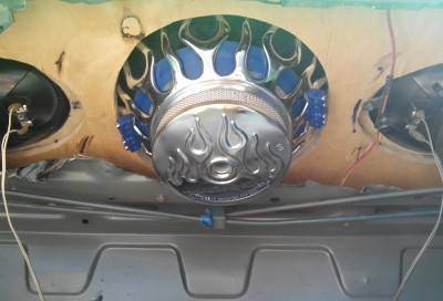

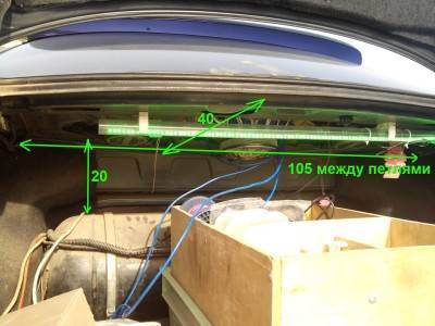

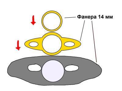

Была головка саба 12" в коробе , играла не плохо , но по работе очень много в багажнике барахла и пришлось короб выкинуть , валялся год в гараже , думаю пропадает добро ведь , снял оттуда головку и приладил ее в полку , и место не изменилось и саб при деле стал . Как играет пока не знаю , усилитель старый сломался что с сабом был , буду новый брать , как поставлю отпишусь , понятно что не по феншую оно , но думаю результат будет не хуже чем было . Между блинами расстояние было в полке не большое и его не хватало чуть чуть чтобы всунуть туда между ними головку , пришлось наставышей сделать , заодно думаю жесткость повысилась .

О какя бородатая тема))) Я про нее уже забыл давно... Сразу скажу, есть большая вероятность, что полка будет дребезжать. Там на ней крепежи крышки багажника и пружинные упоры, которые будут добавлять шумы. Я свою полку всю в 2 слоя голдом проклеил + слой сплена, а крышка багажника (не клеил), на улице дребезжит :((

подключил сегодня осулитель и предвкушал что ща буду очень рад , но на деле оказалось полное г.. , динамик так колбасит как бешеный а толку нет , нет долбяка совсем , просто воздух гоняет . Вообщем я расстроен пипец как :(
СообщениеДобавлено: Вт авг 19, 2014 9:34 pm
Так он корпусной,что ты хотел? :(
СообщениеДобавлено: Вт авг 19, 2014 9:37 pm
ну я сразу знал что оно не по фен шую будет , но думал колбасня меня устроит эта хоть как то, а оно что то совсем ниочем
СообщениеДобавлено: Вт авг 19, 2014 9:40 pm
Да делал кто-то в заднюю полку,но там снизу к полке короб ставили.
СообщениеДобавлено: Вт авг 19, 2014 9:58 pm
первый пост этой темы :D
у меня там для такого проекта нет места , баллон с газом стоит там , и по работе два яшика с инструментом и материалом всяким , багажника почти нет . Вариант если только в крыло сделать из эпоксидной смолы со стеклотканью
СообщениеДобавлено: Вт авг 19, 2014 10:01 pm
Я думаю от динамика еще зависит на лексусе колонки в 4х дверях и саб в задней полке буцает так что будь здоров..
СообщениеДобавлено: Вт авг 19, 2014 10:15 pm
Так есть полочные сабы специальные.
