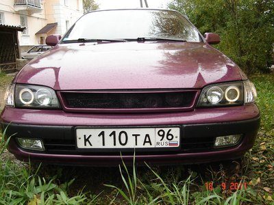

Щель между бампером и глазками хорошо скрывает чёрный герметик:
Только наносить и разглаживать аккуратно, а не как я :)
Хрусталь в виде "глазок", хрусатьль на поворотники.....
А про повторители то забыли! Исправляем:
Для тех, кто заинтересовался:

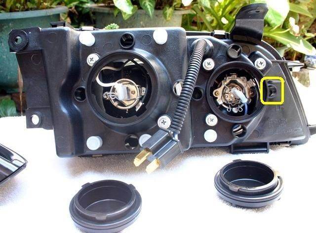

Получается что один из светодиодов, который подсвечивает кольцо ближе других расположет к самому кольцу. И засветка такая получается. Плюс он сам виден, если смотреть под углом.
Вот думаю толи послабже диод туда воткнуть, а лучше всего "удленнитель" какой приклеить.
Тоесть цилиндр такой, чтобы светодиод отодвинуть он кольца.

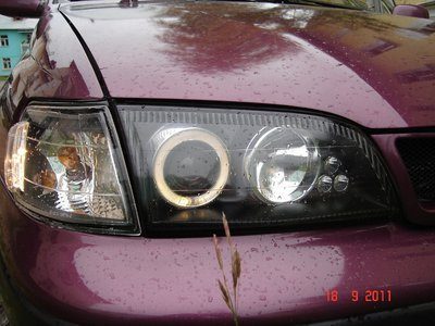

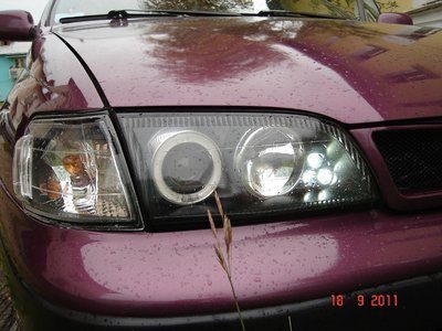

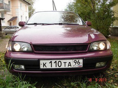

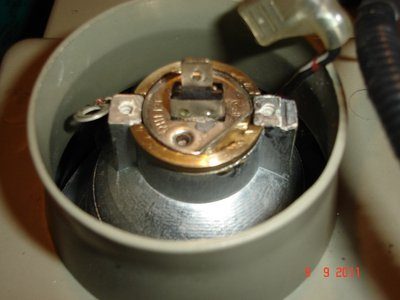

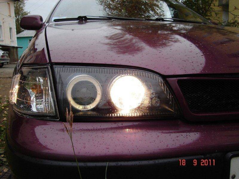

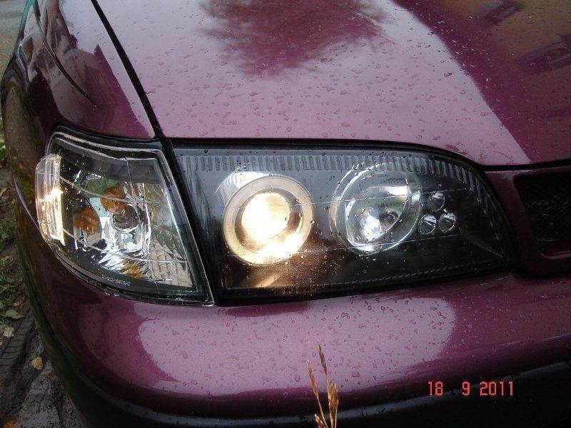

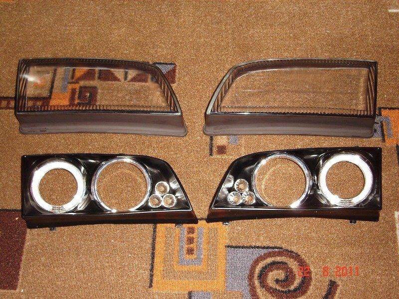

Итак продолжим по теме (небольшое дополнение).
Добавлено спустя 3 минуты 27 секунд:
Далее
Добавлено спустя 7 минут 17 секунд:
Далее по теме
Добавлено спустя 12 минут 3 секунды:
Вот что получилось
Ап
Добавлено спустя 2 минуты 10 секунд:
Все фотки смотреть в обратном направлении. ГАЙки ещё ни разу не докопались. Всё по ГОСТу. При сигнализации дальним - ДХО не отключаются.
Комментарий к файлу: Покрасил линзы термостойкой (600 градусов) краской.
Pic 001.jpg [ 250.78 КБ | Просмотров: 9871 ]

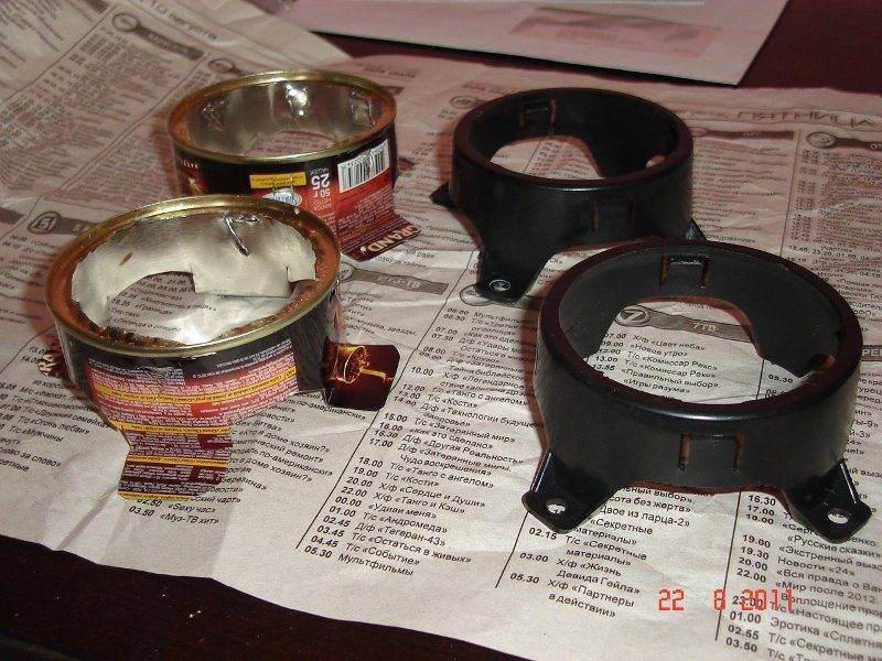

Комментарий к файлу: Изготовил корпуса линз из банок из под кофе "Grand" (Нескафе форму банки изменили - не подходит).
Pic 002.jpg [ 231.57 КБ | Просмотров: 9871 ]

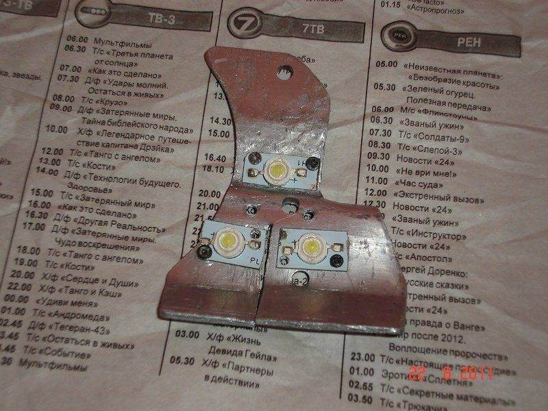

Комментарий к файлу: Изготовил радиаторы и установил на них мощные светодиоды 1W из ДХО Sho-Me (Отдали друзья с поломкой стекла).
Pic 003.jpg [ 237.74 КБ | Просмотров: 9871 ]

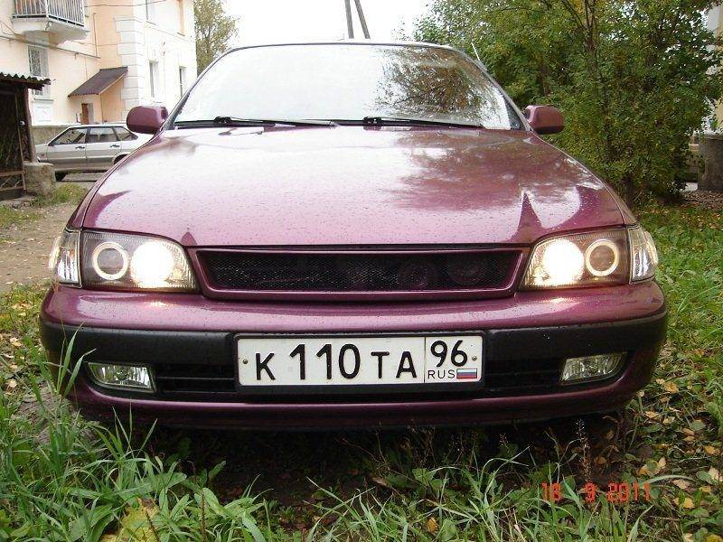

Комментарий к файлу: Поменял проводку, взял со старой от Короны 86г.в. ( была когда то)
Pic 004.jpg [ 249.61 КБ | Просмотров: 9850 ]
Комментарий к файлу: Покрасил маски и стёкла.
Pic 005.jpg [ 239.53 КБ | Просмотров: 9848 ]

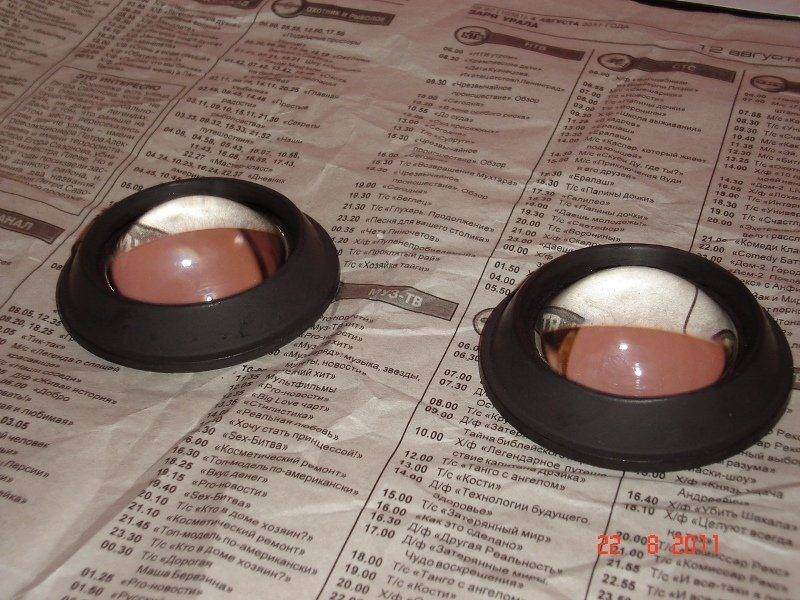

Комментарий к файлу: Вставил изготовленные проставки (только на ближний, дальний устраивает). Локальный нагрев корпусов линз пропал.

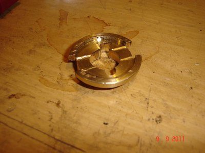

Pic 006.jpg [ 207.87 КБ | Просмотров: 9848 ]
Комментарий к файлу: Сама проставка. Определяется путём вытаскивания лампы из корпуса и появления светового пучка. У меня проставка 6 мм.
Pic 007.jpg [ 232.27 КБ | Просмотров: 9848 ]

Комментарий к файлу: Габариты. Поставил сверхяркие светики HEBEI тёплого цвета.
Pic 009.jpg [ 238.4 КБ | Просмотров: 9845 ]
Комментарий к файлу: Ближний свет. Пока простые лампы, далее будет ксенон 4300К (пока один блок розжига сдох).
Pic 010.jpg [ 256.3 КБ | Просмотров: 9845 ]
Комментарий к файлу: Дальний Свет. В прогрессе дальний будет гореть с ближним после усиления штатной массы и переделкой реле.
Pic 011.jpg [ 241.25 КБ | Просмотров: 9844 ]

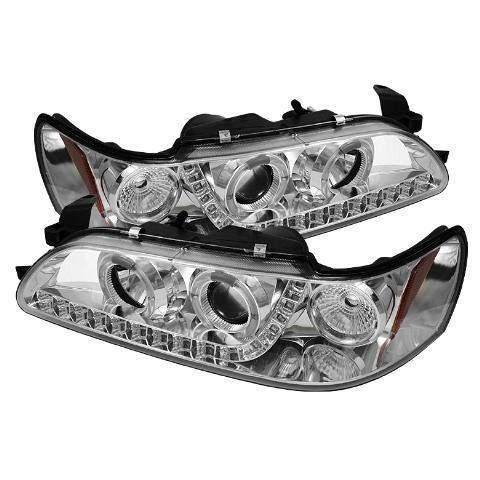

Вопрос немного не в тему, но спрошу здесь:
Решётка радиатора от Toyota Corola 93-97 года, по размерам сильно отличаеться от кариновской (места соприкосновения к фарам в расчёт не брать)?
Добавлено спустя 9 минут 45 секунд:
Есть мысль вкорячить фары и решётку от королы, вот интересует размеры, для состовления и оценки плана переделки. Стоит или нет.
Добавлено спустя 5 минут 13 секунд:
Судя по фото должно подойти, а вот истенные размеры кто может сказать?
Комментарий к файлу: вот такие фары
$(KGrHqR,!jQE5cFUs8ftBOfP57k9Pw~~60_12.JPG [ 34.32 КБ | Просмотров: 9766 ]
