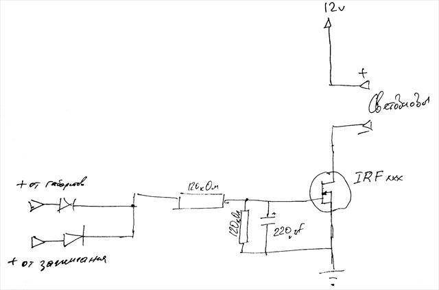

Vilf писал(а):
Medved
понравился эффект с помощью диммера. Где взять диммер ? или как собрать ?
Использована найденая на просторах тырнета схема "вежливого света" для салона модифицированная для работы в двух режимах - 100% яркость в режиме день и 70% яркость в режиме габарит.

Для реализации режима псевдо оптитрон, когда зделан полный пересвет приборки с подсветкой стрелок.
Схемка отсюда http://www.s-led.ru/857-prostaya-shema-plavnogo-vklyucheniya-i-vyklyucheniya-svetodiodov.html.

Откуда: Казань - 16rus
IRF9540 на схеме- это спаренный полевой транзистор , что ли ? или хитрая микросхема (операционный усилитель) ? Где берут такую? есть ли отечественные аналоги ?
Виль
 Заголовок сообщения: Re: Сделано в Украине (by Medved)

Mouflon
наших нема ?
нашел: отечественный аналог - КП785А
Виль
Здесь http://cxem.net/sound/dinamics/dinamic82.php но лично у меня его нет .
а IRF9540 на рынке тоже не найти давно. Не популярна радиотехника у нас стала :(

Двигатель: 4A-FE,LB
Можно ставить практически любой похожий полевик, например IRF9530.
Режимы день ночь комутируются релюшкой с добавочным резистором по входу питания всего диммера, так скачек в сторону понижения питания более незаметен.

СообщениеДобавлено: Вт июн 26, 2012 11:07 pm
Кстати, 2Medved - есть принципиальная разница в коммутации минусом или плюсом?

Двигатель: 4A-FE,LB
По мне так нет, просто в приборке использованы плюсовые сигналы "Зажигание" и "Габариты" а в центральном плафоне салона даже родная комутация идет по минусу.

СообщениеДобавлено: Ср июн 27, 2012 10:01 am
Тогда может вместо p-канального полевика использовать n-канальный?
Комментарий к файлу: Как то так
