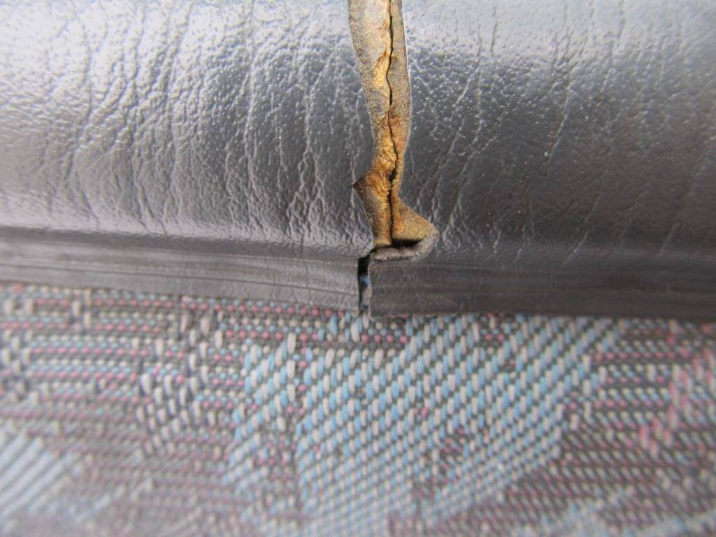

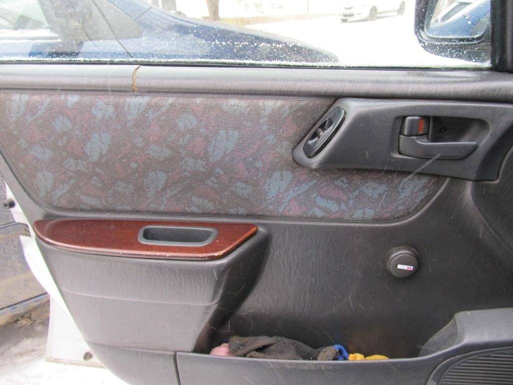

Может кто-нибудь знает как "пластик" заделать на обшивке? А то смотрится стрёмно как-то, а на все дорестайловые обшивки бюджетная очередь ещё не скоро дойдёт :st_ruskiy:

На дорестайле этот батон можно было отсоединить от остальной обшивки дверей.

Дермантин подбираешь и просто наклеиваешь(качественно) сверху! :wink:
Вариантов у тебя не много 1й это перетягивать всю обшивку, 2й перетянуть полосу верхнюю которая лопнула но это не эстетично т.к. матерьял не найдёшь в цвет и текстуру, ну и 3й снять деревяшку накладку под ручкой, вырезать полоску шириной с трещену и вклеить стык в стык, но при всех трёх вариантах сначала нужно скрепить стеклотканью разрыв обшивки из нутри. А может проще одну обшивку найти.
