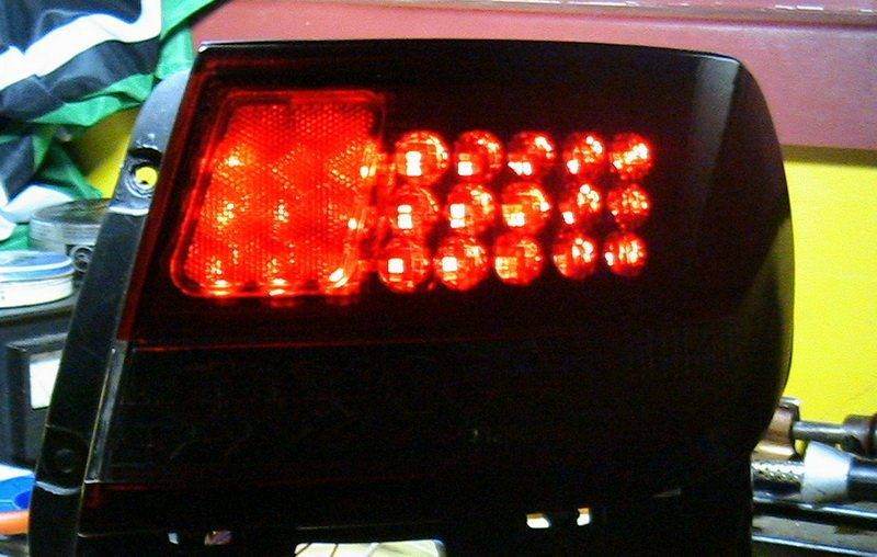

Вот добрался до задней оптики седанов и лифтов, пока только предварительные результаты на столе.
Фотик в гостях и пришлось делать фотки телфоном.

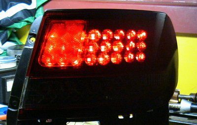

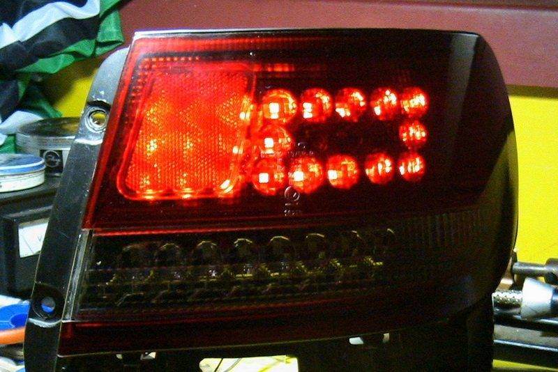

Вот что вышло на седане.
Добавлено спустя 2 минуты:
Еще

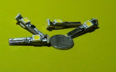

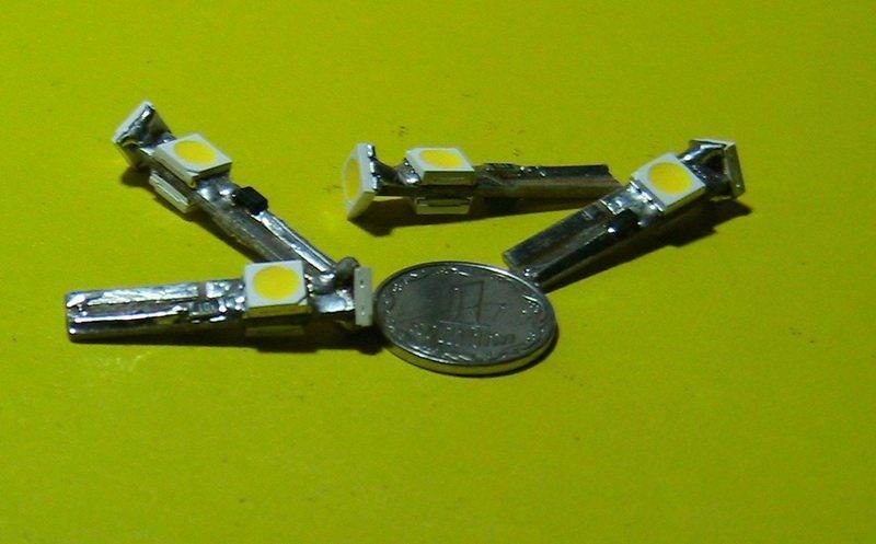

Седня наваял мега лампадки вместо лампочек Т5 в приборку.
Т5.jpg [ 112.22 КБ | Просмотров: 10867 ]

Сообщения: 983
Откуда: Украина.Днепр
Двигатель: 4A-FE,LB
3х кристалки 5050 белые теплые.

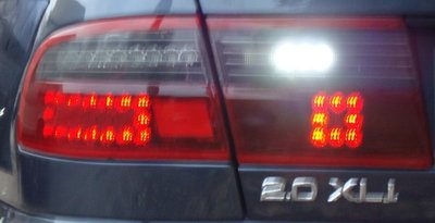

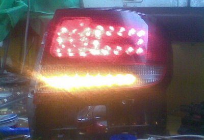

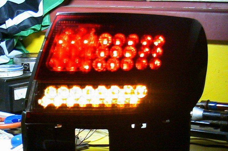

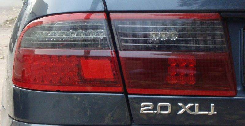

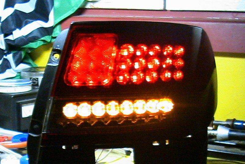

Сделал нормальные фото фонаря на лифт.
еще
00IMG_1786.jpg [ 174.96 КБ | Просмотров: 10743 ]
00IMG_1763.jpg [ 187.47 КБ | Просмотров: 10743 ]
00IMG_1737.jpg [ 177.5 КБ | Просмотров: 10743 ]
00IMG_1711.jpg [ 199.93 КБ | Просмотров: 10743 ]

А можно схемки принципиальные узнать? По сколько светодиодов цепочки, сопротивления, стабилизаторы какие?
Моя Карина на Драйв2
 Заголовок сообщения: Re: Сделано в Украине (by Medved)
СообщениеДобавлено: Сб окт 29, 2011 10:40 pm
Сообщения: 983
Двигатель: 4A-FE,LB
Собиралось преимущественно в цепочки по 3 диода, но если на 3 не делится приходится ставить по 2 и даже по 1 с резисторами соответственно.
Вот лови еще прогу по всем стабилизаторам как тока так и напряжения с типовыми схемками и ращетами.
По ней и делались стабилизаторы на LM317 в режиме тока.
189_StabDesign.rar [103.35 КБ]

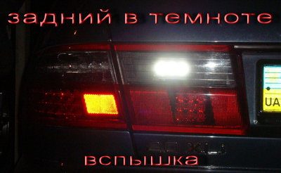

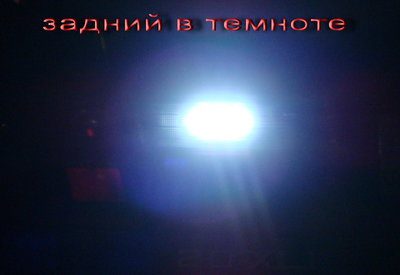

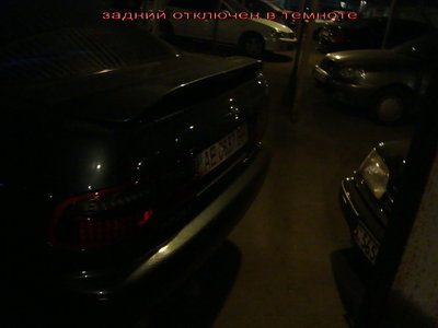

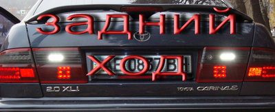

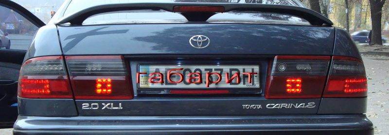

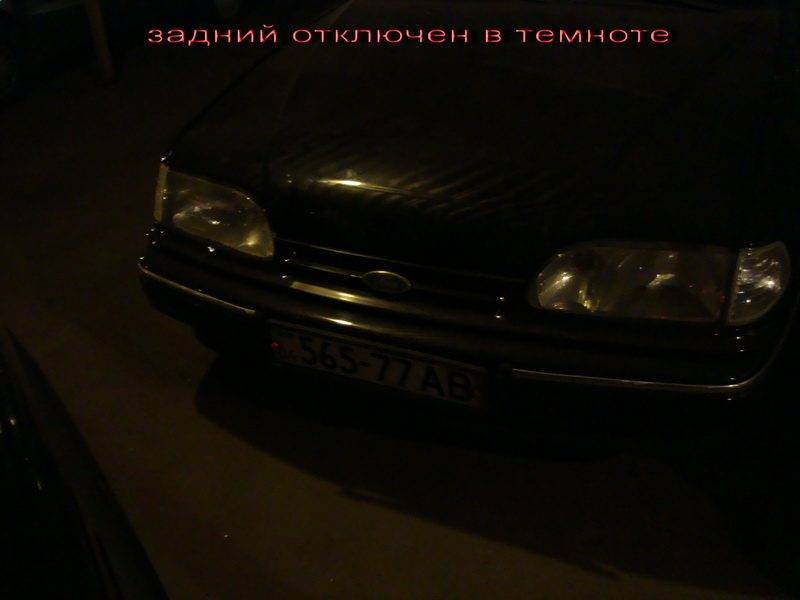

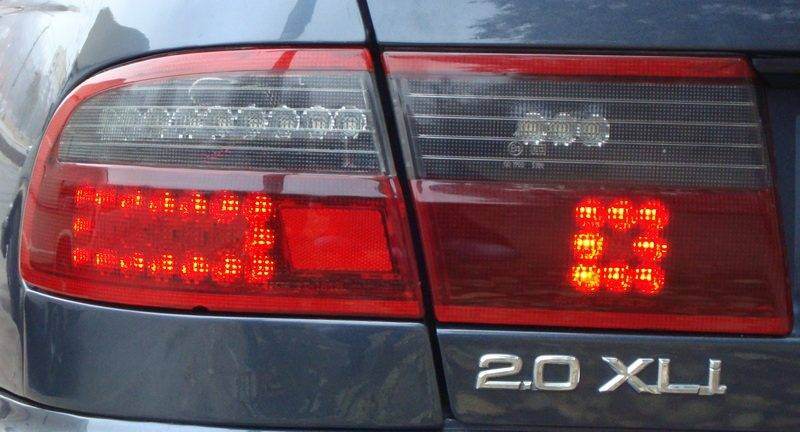

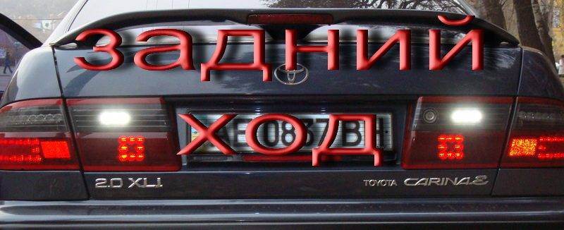

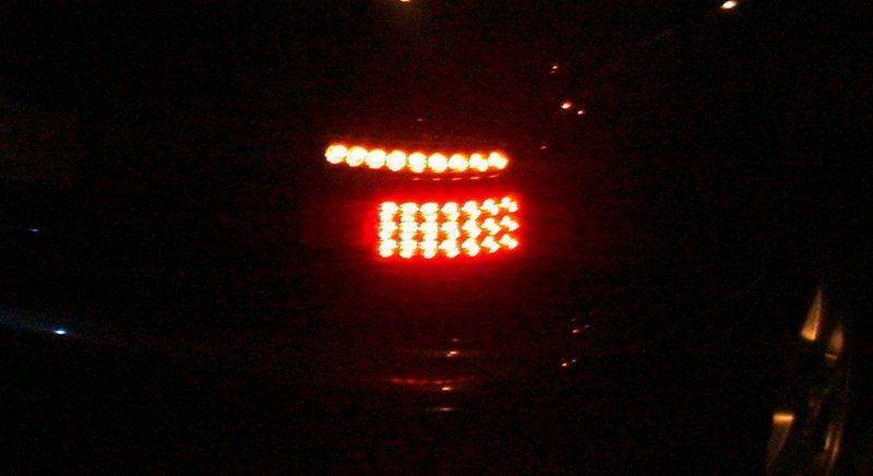

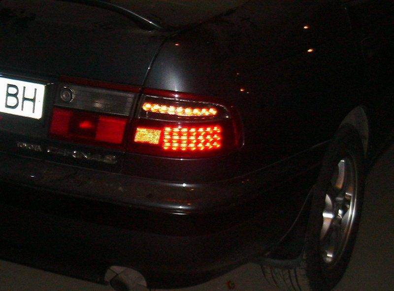

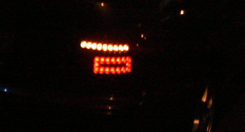

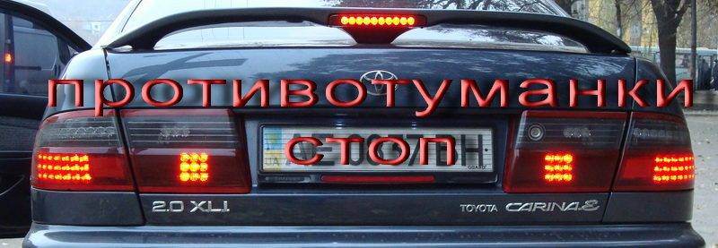

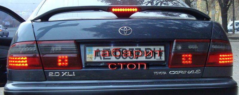

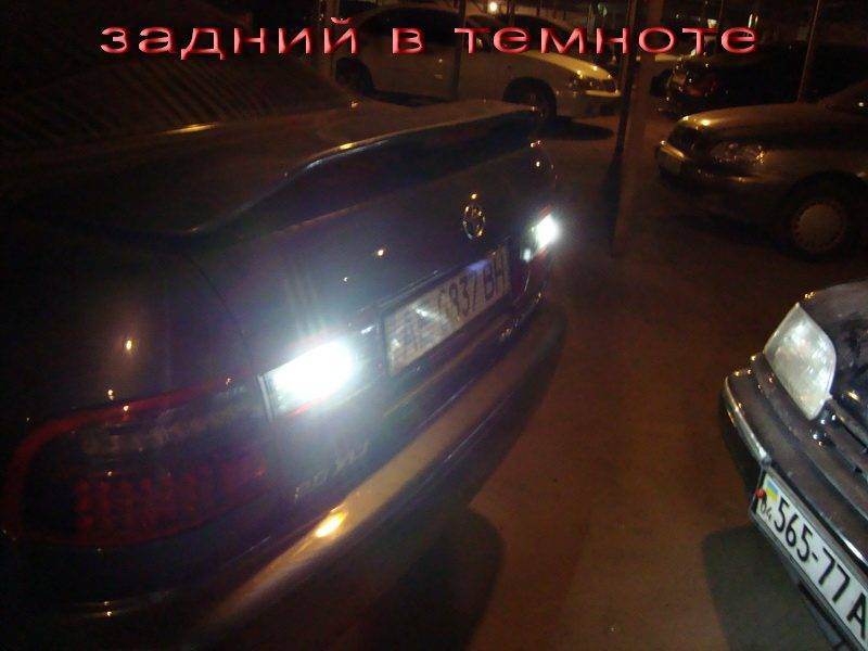

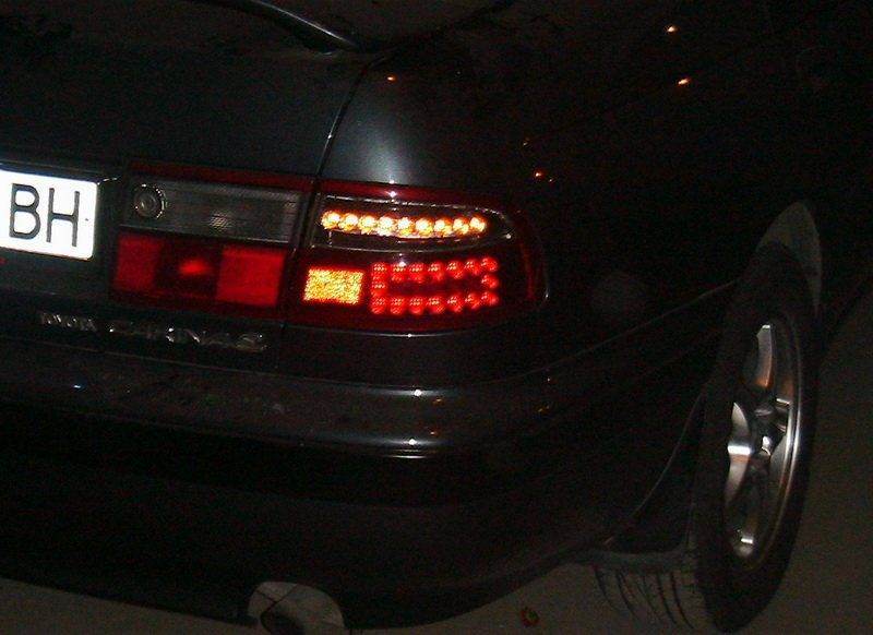

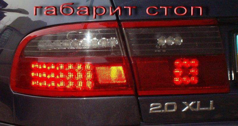

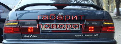

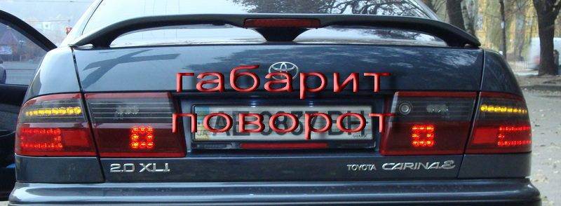

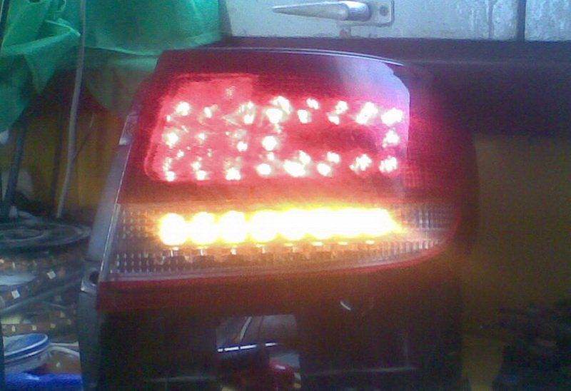

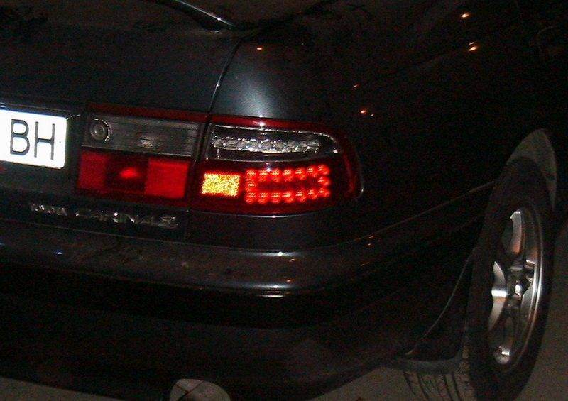

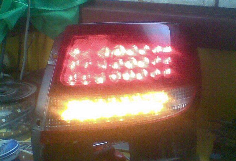

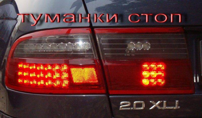

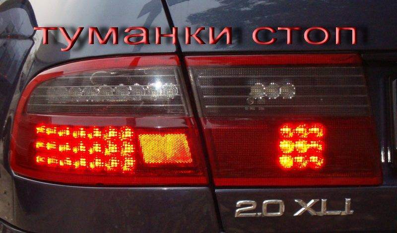

Закончил переделку фонарей на седан.
фоток много
Фотали в основном при свете
в секции задней противотуманки заставил светится периметр квадрата на 50% яркости в режиме габарита
:igru_shka:
Добавлено спустя 2 минуты 31 секунду:
к сожалению во внутренних фонарях очень мало места и больше чем по три диода в ряд не становится, в секции заднего хода есть возможность поставить отражатели в два ряда

1993 4A-FE LB Japan Red Wagon

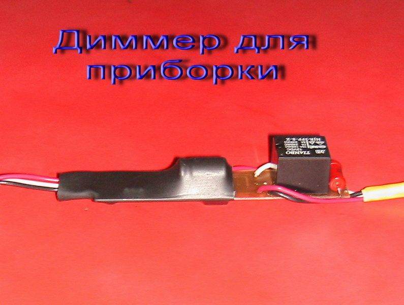

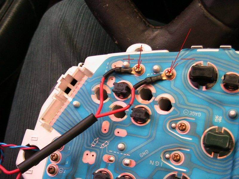

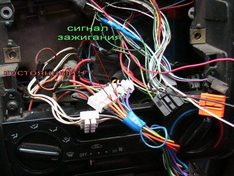

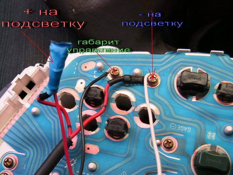

Давече добавил к супер подсветке диммер плавного включения и выключения.
http://www.youtube.com/watch?v=rNTWtOeMw1Q
http://www.youtube.com/watch?v=nrieAHqSDzQ
Плавно включается при повороте ключа в АСС, при вкл габаритов притухает на 30%, не зависимо от режима с габаритами или без плавно выключается. При таком методе подключения ручная регулировка яркости штатным регулятором работает во всех режимах.
Отчетик прилагается. Действителен для приборок Т18(японок). Для Т22 прийдется перерезать дорожки на приборке.
Питание и сигнал запуска(зажигания) проще снять с клемника магнитолы.
Добавлено спустя 42 секунды:
сам диммер
Никак не привыкну в какой поледовательности фотки вставлять, снова перепутались.
Ищем тестером полярность и подключаем в разрыв плюсового провода по фото,
Далее в бардаке под мафоном выискиваем питание и сигнал зажигания и подключаем вторую часть проводов диммера.
IMG_1912.jpg [ 213.48 КБ | Просмотров: 10502 ]
IMG_1904.jpg [ 214.17 КБ | Просмотров: 10502 ]
IMG_1900.jpg [ 187.95 КБ | Просмотров: 10502 ]
IMG_1922.jpg [ 136.18 КБ | Просмотров: 10502 ]

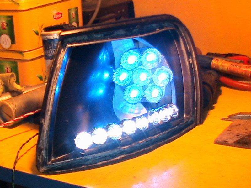

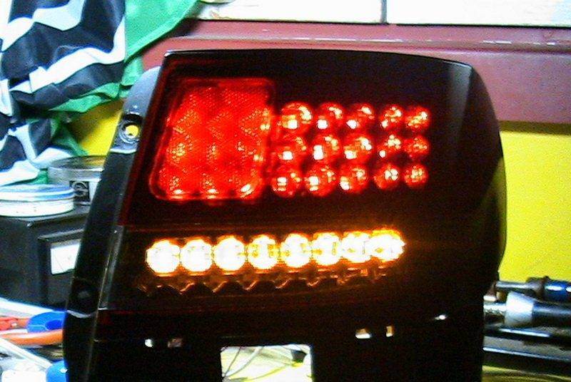

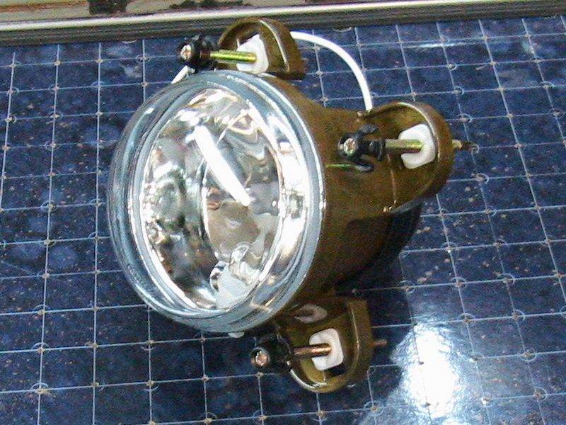

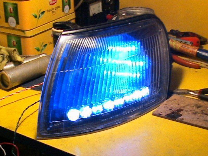

Малость по развлекался с передними угловыми фонарями с применением 5мм диодов давно валявшихся без дела.
Никак не решу как бы их переделать по красивее.
IMG_2310.jpg [ 200.28 КБ | Просмотров: 9945 ]
IMG_2286.jpg [ 183.42 КБ | Просмотров: 9945 ]
СообщениеДобавлено: Пт июн 22, 2012 1:21 pm
Сообщения: 1736
Откуда: Чебоксары-Цивильск
а нафига синие диоды юзал?
СообщениеДобавлено: Пт июн 22, 2012 2:02 pm
СообщениеДобавлено: Пт июн 22, 2012 2:31 pm
Сообщения: 2599
неугомонный Ты =)

Ага я еще модули 90мм пытаюсь щас в головной свет запихнуть и стекла прозрачные изготовить....
IMG_2330.jpg [ 239.17 КБ | Просмотров: 9874 ]

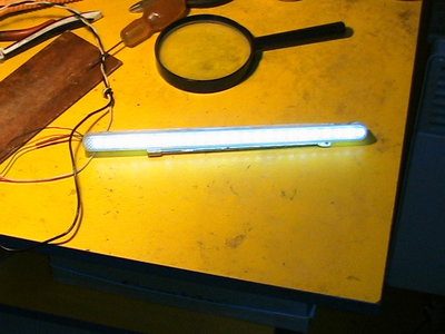

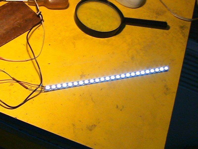

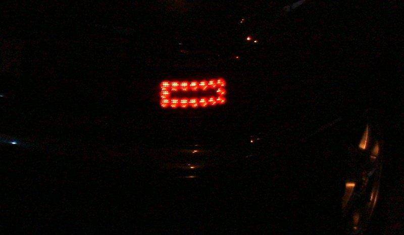

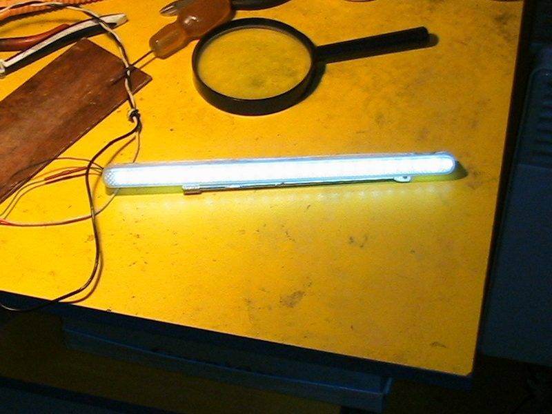

Попалась под руку бешенная таврия и напросилась на изготовление псевдо ДХО из трехкристалок.
Получился бешенный светильник 24корпуса на плату, правда я на такое еще раз врядли созрею.
Больно мелкие пайки получились, чет старею, без лупы уже не работается.
IMG_2369.jpg [ 157.08 КБ | Просмотров: 9826 ]
IMG_2360.jpg [ 159.71 КБ | Просмотров: 9826 ]
