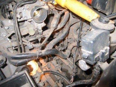

MAF638G.jpg [ 142.37 КБ | Просмотров: 38130 ]

СообщениеДобавлено: Ср окт 11, 2017 9:13 am
Они должны идти на теплообменник, который под фильтром должен стоять.
Спасибо, ясно. А может ли моя перемычка отрицательно влиять на теплопроизводительность печки, ведь часть потока антифриза через неё проходит а не через радиатор печки, или пофиг? И ещё, теплообменник под фильтром для чего нужен и плохо ли то, что у меня его нету?
 Заголовок сообщения: Re: Подводящие трубки к отопителю
СообщениеДобавлено: Ср окт 11, 2017 10:20 am
DOROFART
На печку не влияет. В Японии вообще не ставили этот теплообменник. Я думаю это не значительно сказаться на тепловом балансе.
