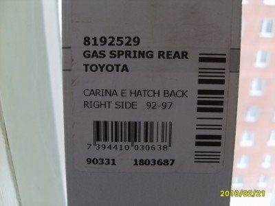

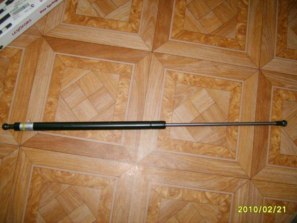

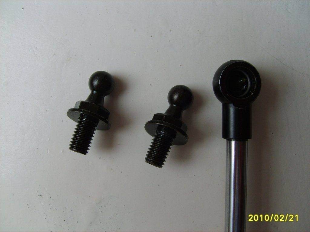

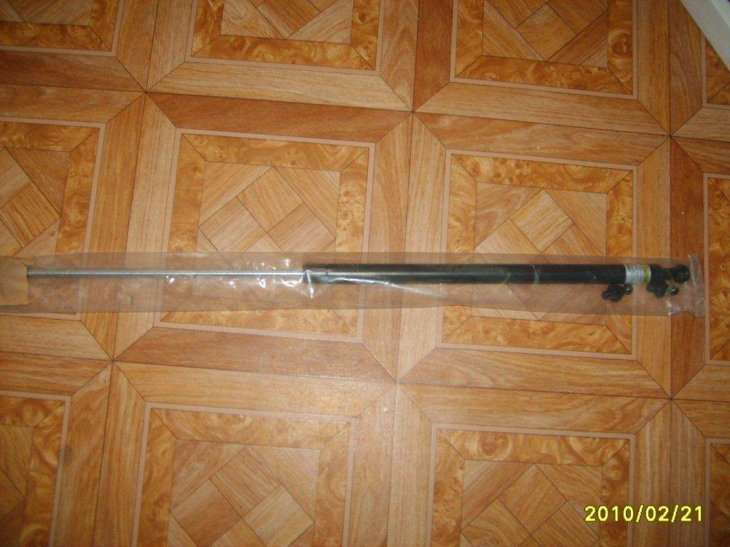

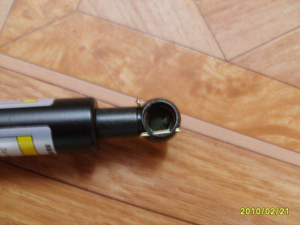

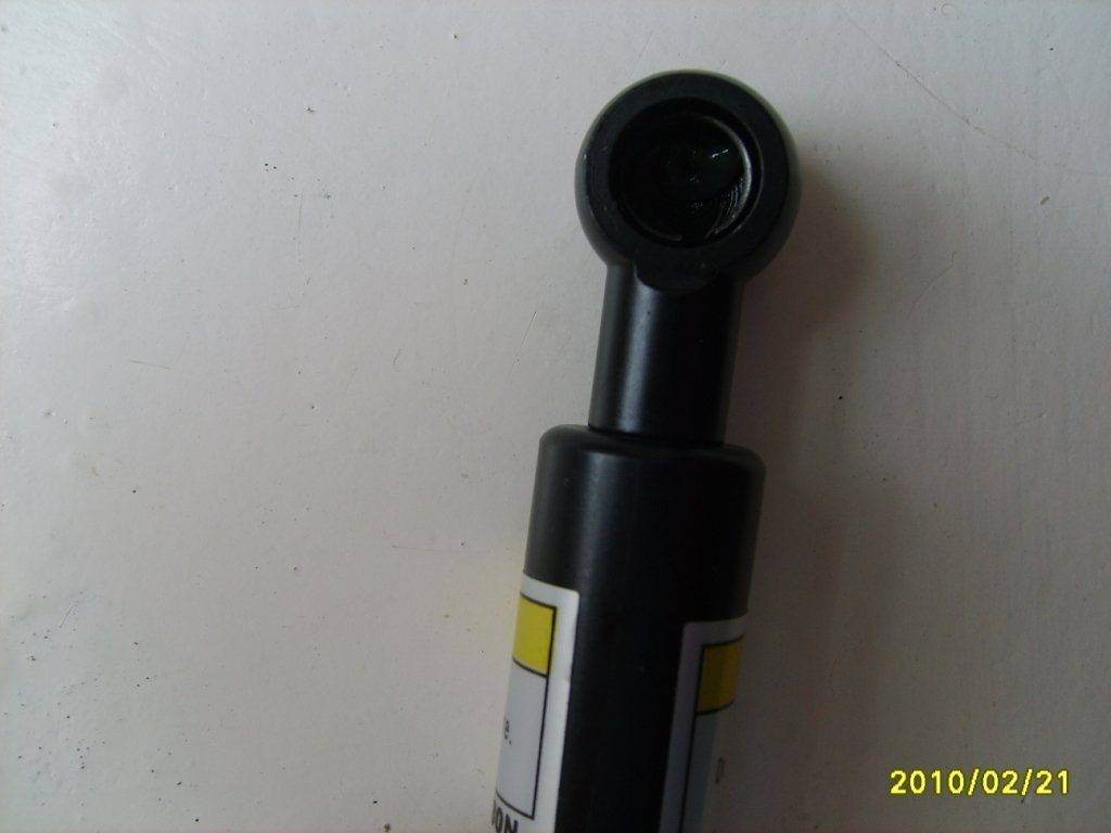

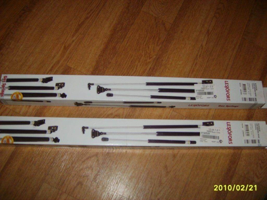

Вот нарыл амортизаторы багажника на Хэтч-бэк.
Lesjofors, код 81 925 28 - левый, код 81 925 29 - правый.
В СПб в Екзисте 885р за 1 шт. (наличие -1шт), а так по 1066р. (многа) :)

Комментарий к файлу: Both
00.JPG [ 438.92 КБ | Просмотров: 11432 ]
Комментарий к файлу: Left
1.JPG [ 370.45 КБ | Просмотров: 11435 ]
Комментарий к файлу: Right
2.JPG [ 383.46 КБ | Просмотров: 11431 ]
0L.JPG [ 449.26 КБ | Просмотров: 11427 ]
3L.JPG [ 365.79 КБ | Просмотров: 11429 ]
4L.JPG [ 349.62 КБ | Просмотров: 11424 ]
0R.JPG [ 388.96 КБ | Просмотров: 11430 ]
5R.JPG [ 340.27 КБ | Просмотров: 11432 ]
6R.JPG [ 371.11 КБ | Просмотров: 11428 ]

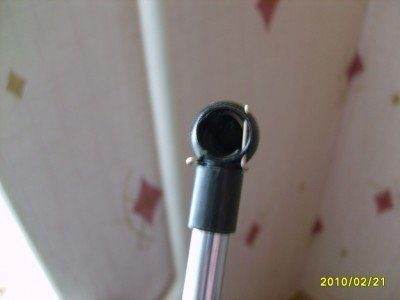

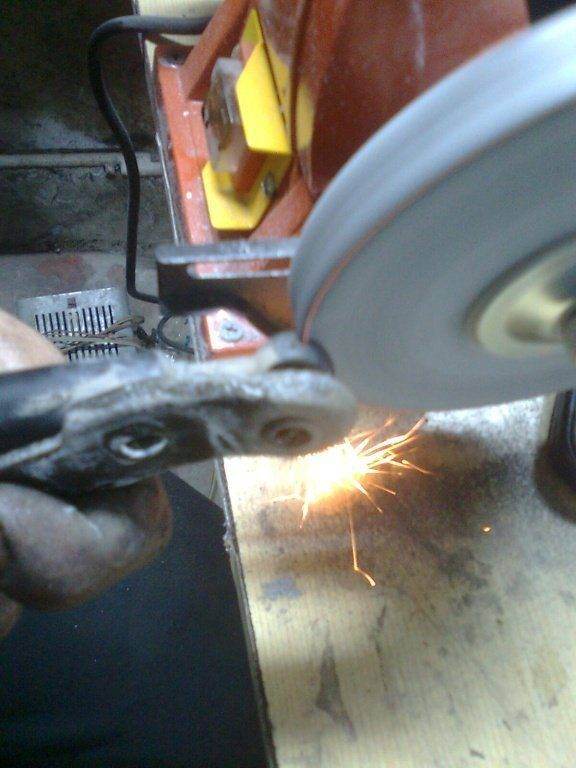

Все таки решил поменять амортизаторы, купил от Ваз 2111. Заехал в гараж и начал работать. Сделал небольшой фото отчет. Ничего сложного нет. Да и закрутил болтик на 10 и крышка багажника стала открываться, раньше не получалось самому открыть, была нужна помощь....
Комментарий к файлу: Вот такой фирмы брал амортизаторы! По 300 рублей за штуку
Фото033.jpg [ 140.85 КБ | Просмотров: 11432 ]
Комментарий к файлу: До штопорного кольца добирался на наждаке, удобно и недолго. Только нужно аккуратно не переборщив
Фото030.jpg [ 129.33 КБ | Просмотров: 11427 ]

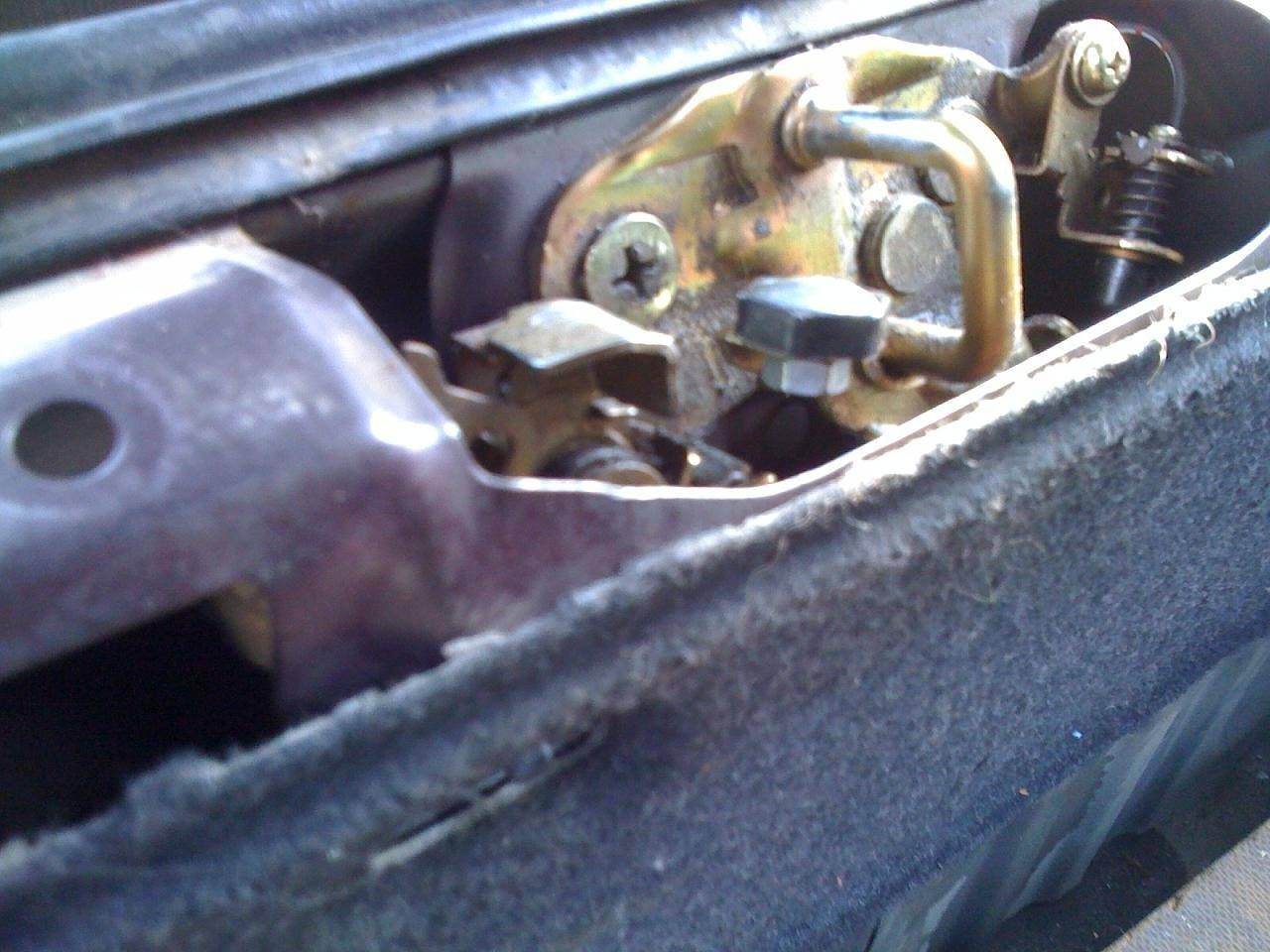

Полистал я форум, почитал, а потом решился...

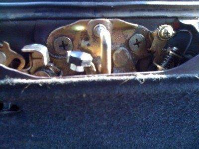

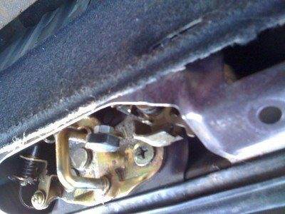

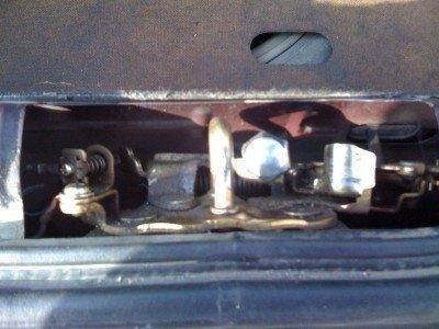

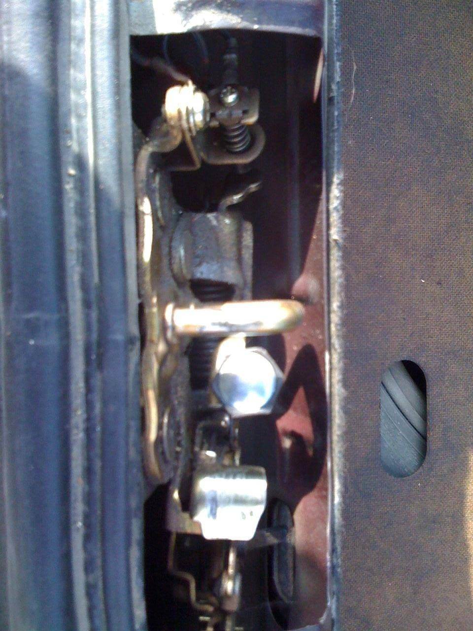

1. Проблема была такая, что приходилось несколько раз подымать рычаг открытия багажника из салона, либо под него что-либо подкладывать, чтобы поднять крышку.
2. Увидел на форуме, что кто-то заменил болт под пяткой замка и проблема открытия крышки решилась.
3. Решил сделать сам и приложил маленький фотоотчёт:
IMG_0627.jpg [ 157.85 КБ | Просмотров: 11428 ]
IMG_0628.jpg [ 141.37 КБ | Просмотров: 11431 ]
IMG_0629.jpg [ 148.46 КБ | Просмотров: 11430 ]
Была: Toyota Carina E Hetch, 1994, 107 л.с., время владения 1 год и 9 месяцев.
Стала: Nissan Almera Classic, 2008, 107 л.с., дружественный боевой искусственный интеллект.

А по высоте, примерно, какой болтик. А то я поставил, сначала открывал, а теперь не хочет :evil: . Вот думаю может побольше немного поставить..........
По высоте 5-6 мм на глаз... я взял болтик от крепежа гос.номера :-)
Долго мучился с такой же проблемой! Решил попробовать и помогло, так что большое спасибо))))
