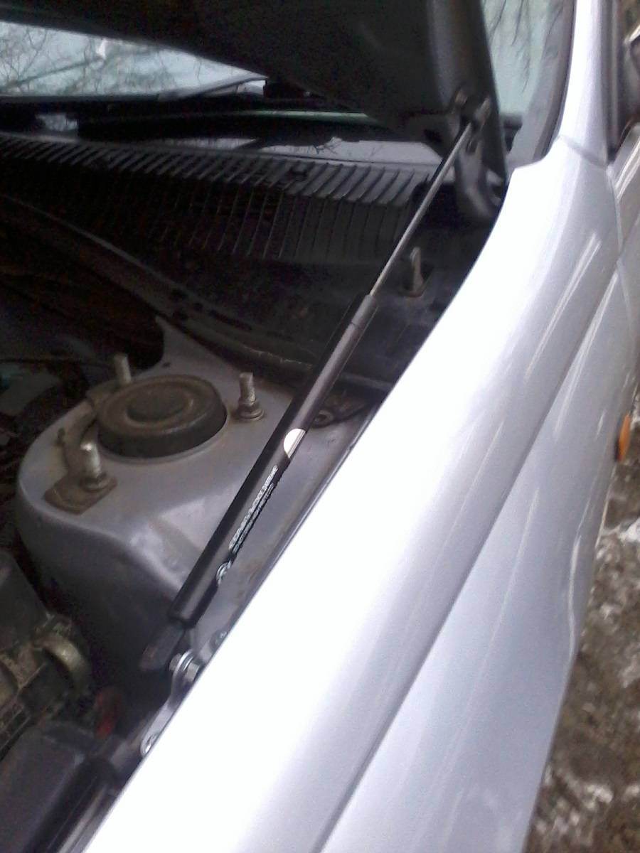

А я сделал так:
А зовут меня Виталик.

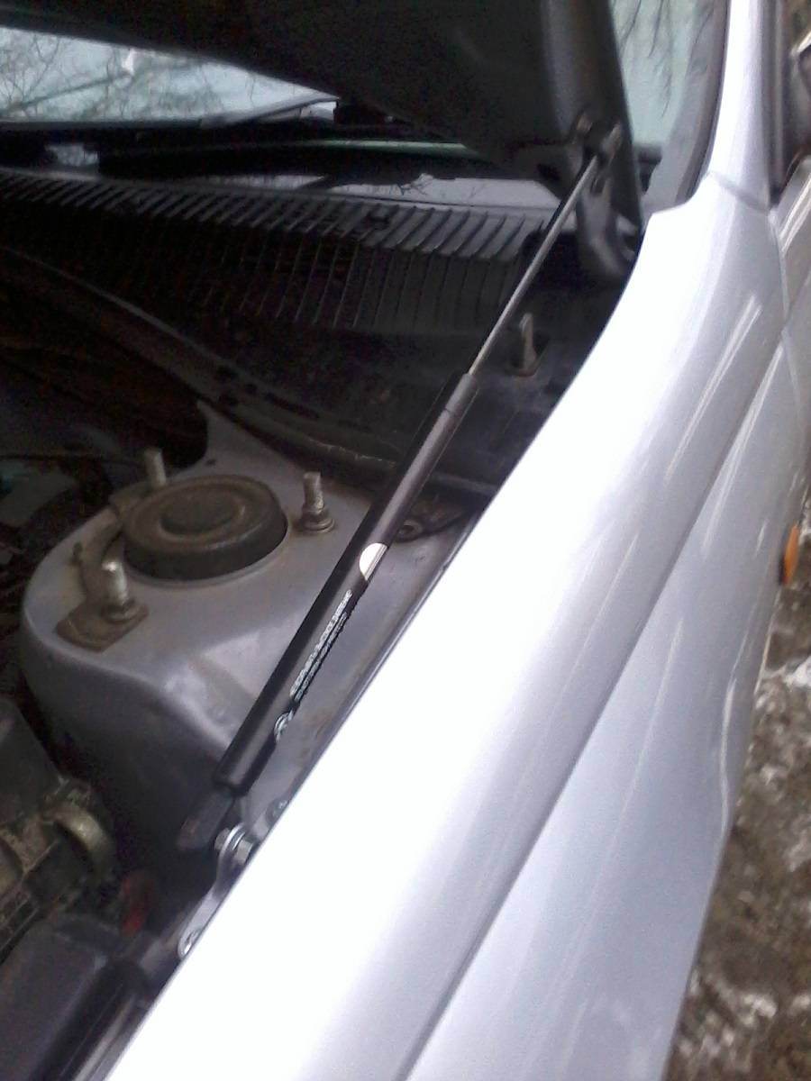

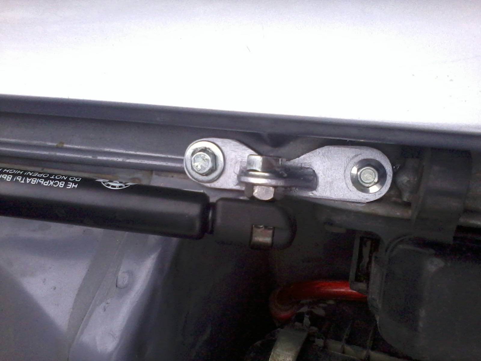

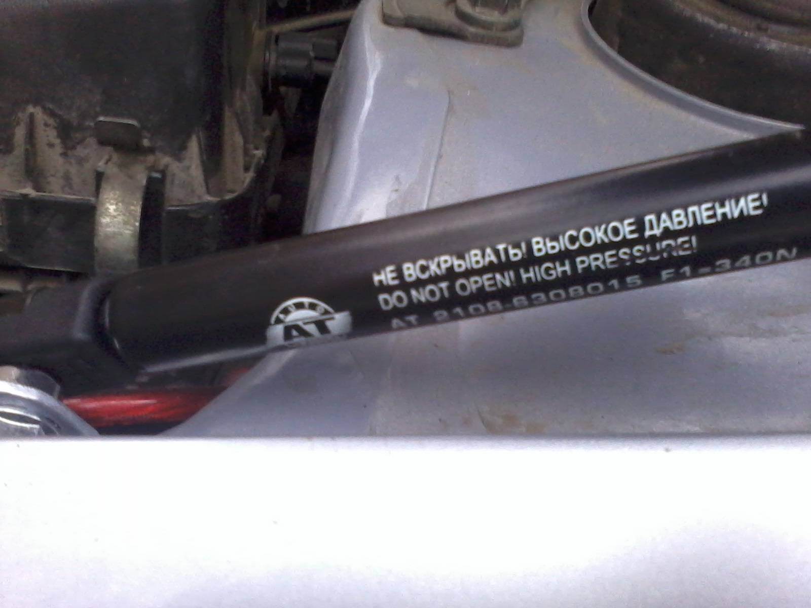

ИзображениеЯ себе на каришу приколхозил газовые упоры азлк 2141,реально бесила палочка.По механике там делать нечего,я имею в виду под капотом,но машину купил недавно,изучаю. [imghttp://yadi.sk/d/ncwML7S9Riidz][/img] Выворачиваем передний болт крепления, и вворачиваем головку упора.Если получится выложить фотку, позже добавлю остальные .
Все было хорошо,стойки держали,капот на голову не падал и закрывался хорошо.
Перед покраской авто поменял свой английский капот на японский и пипец...
При закрывании становится дугой

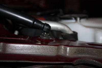

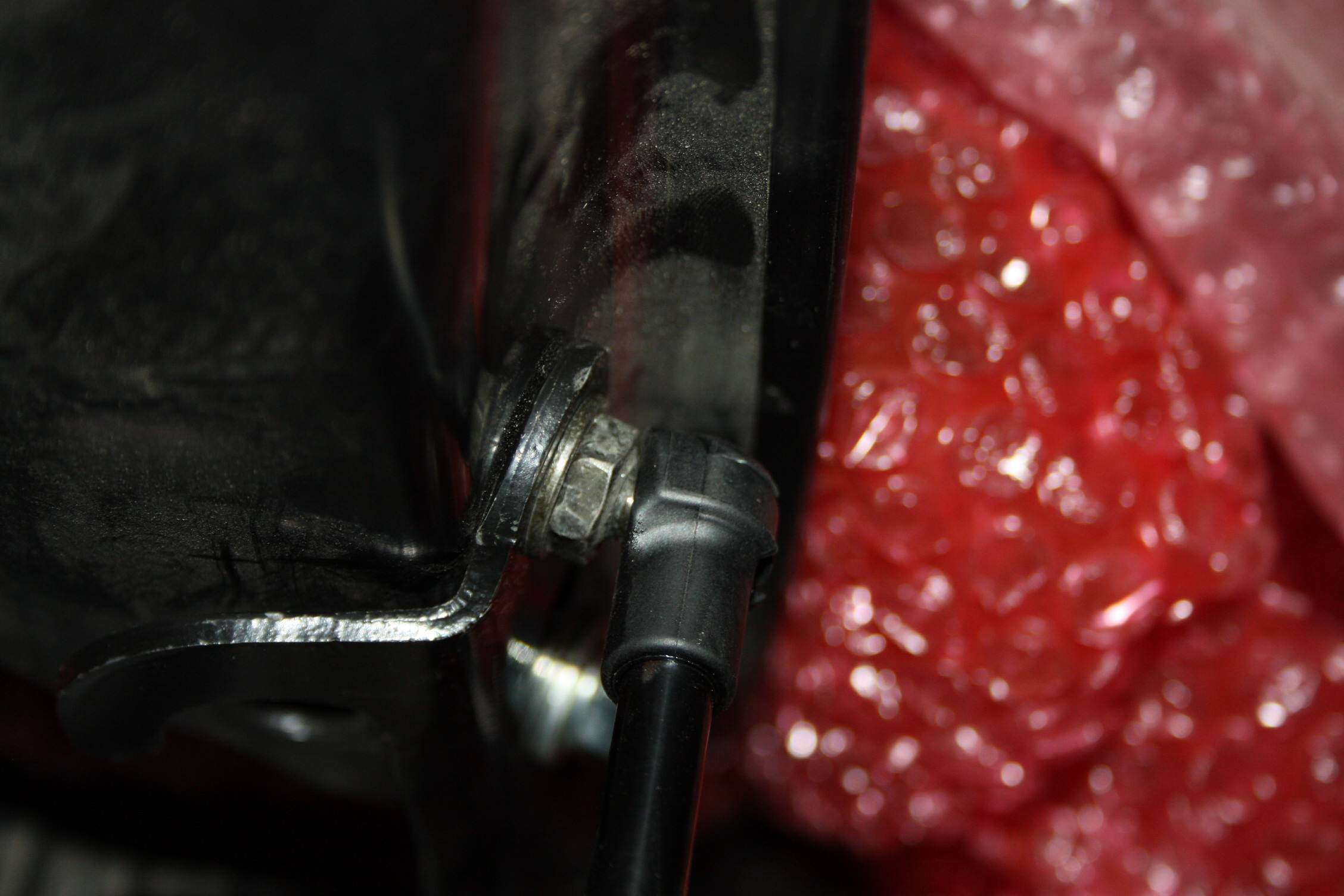

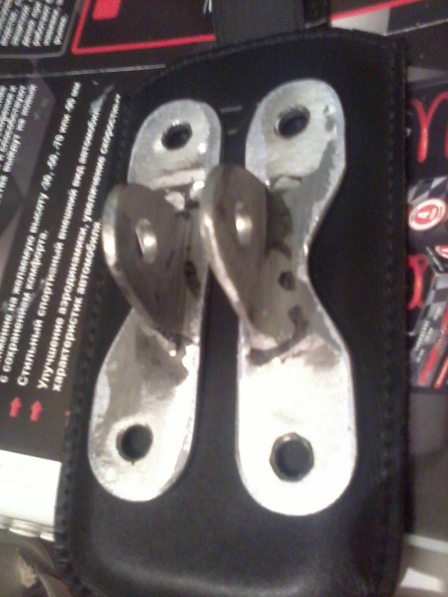

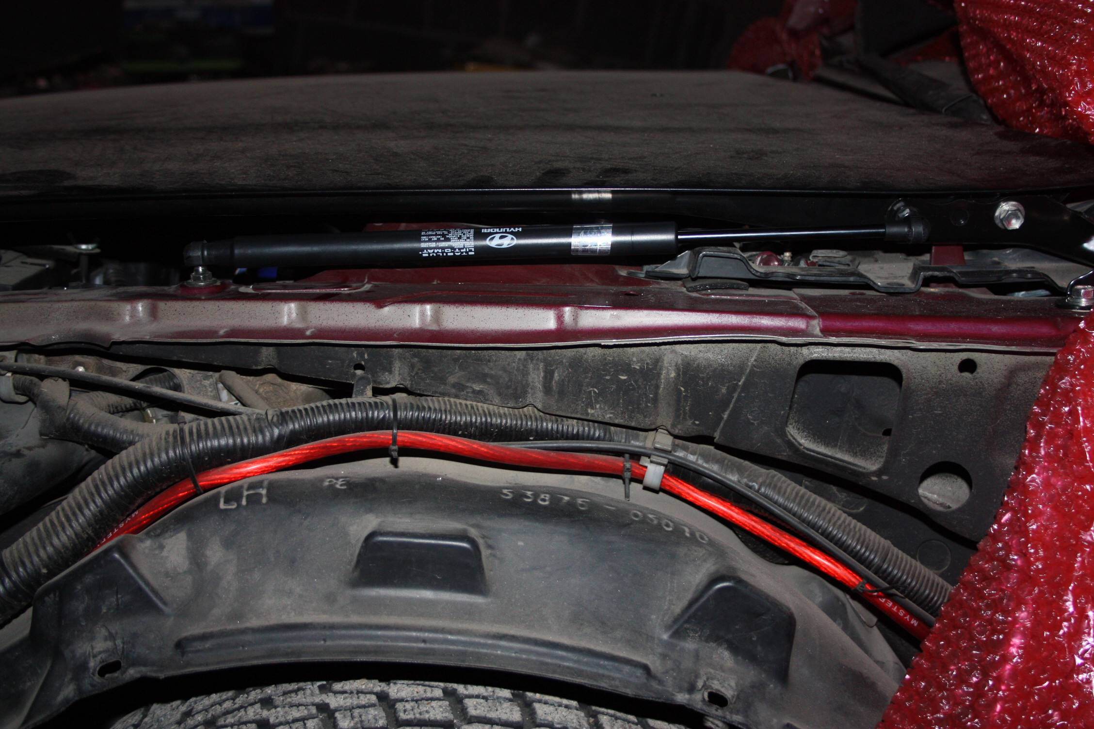

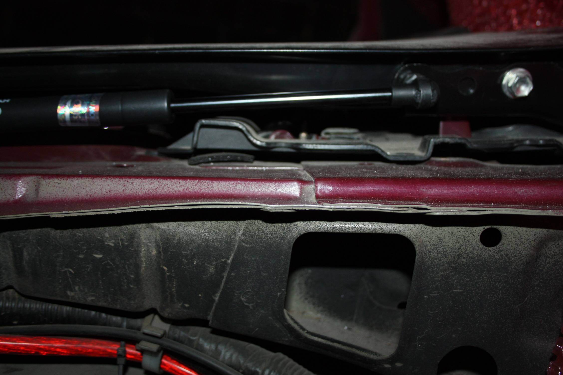

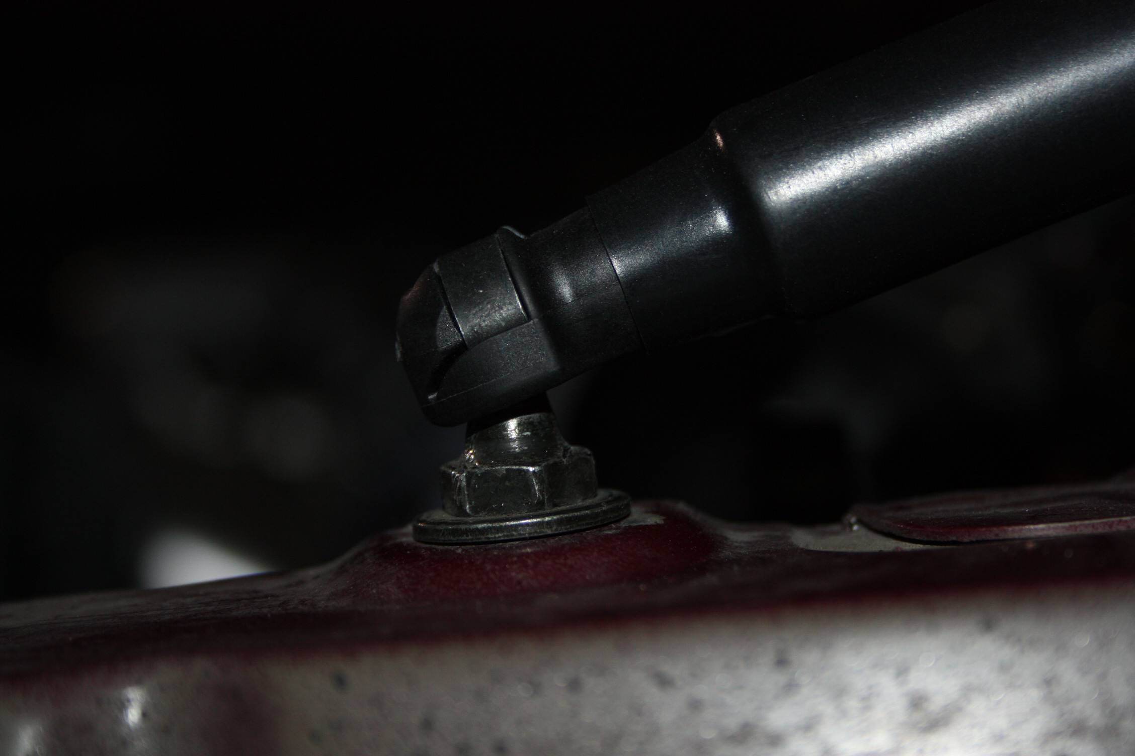

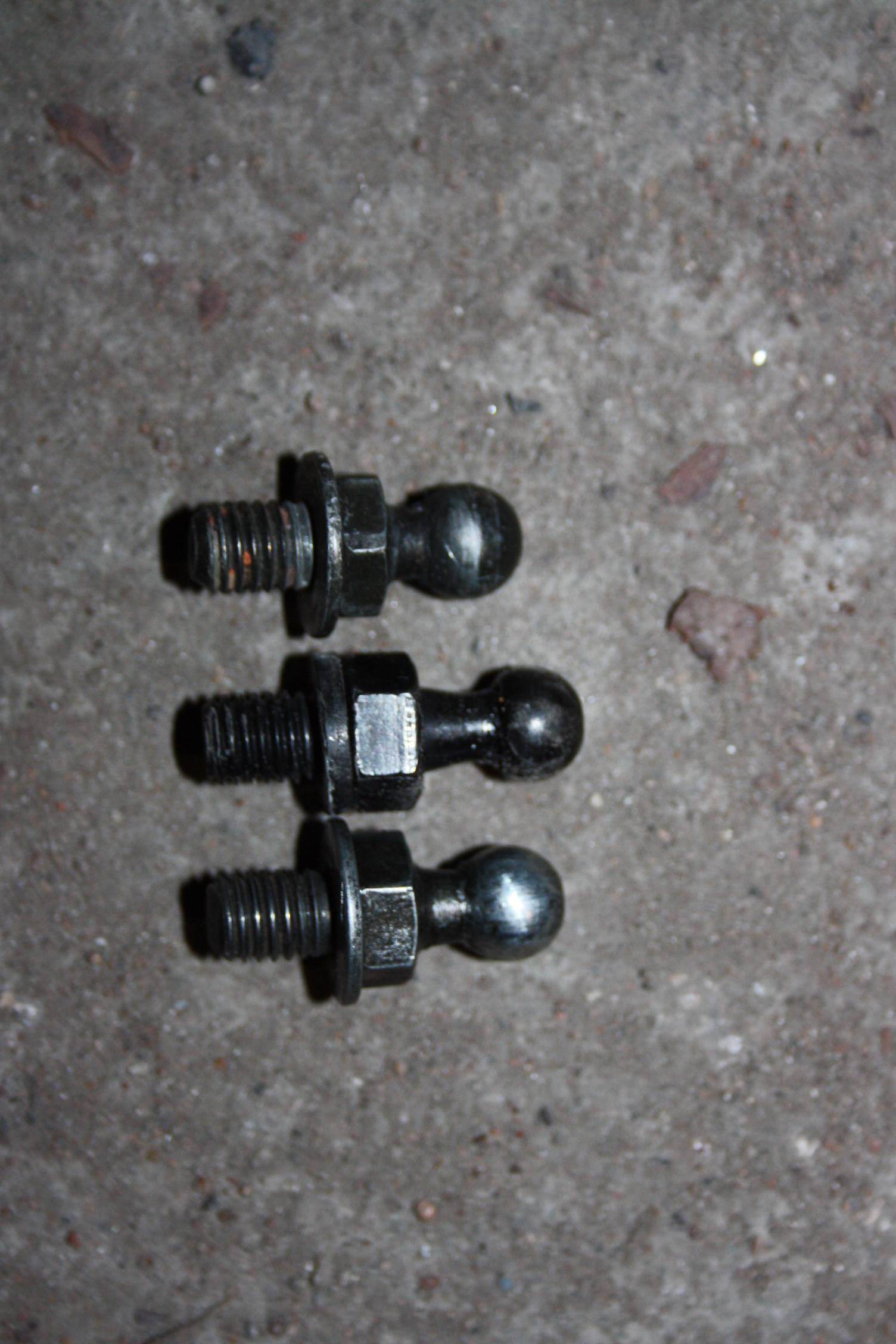

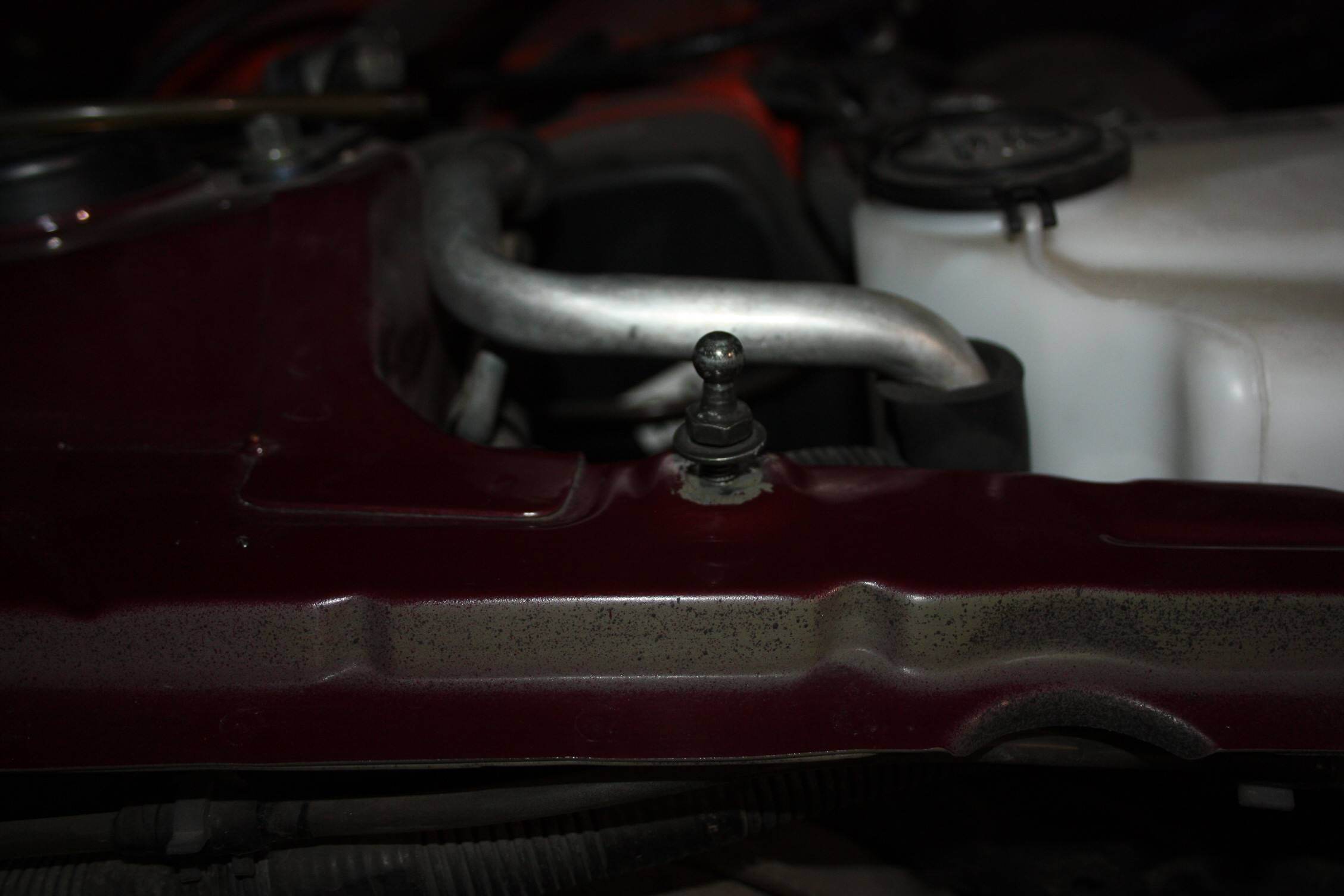

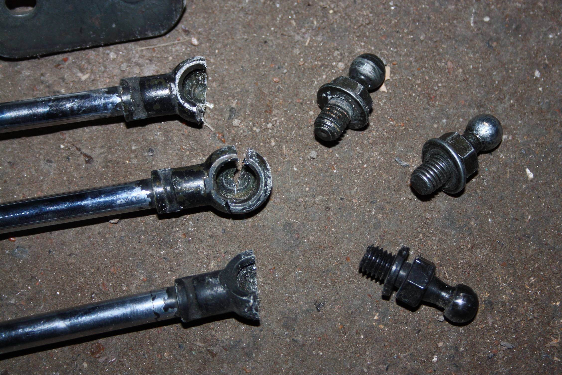

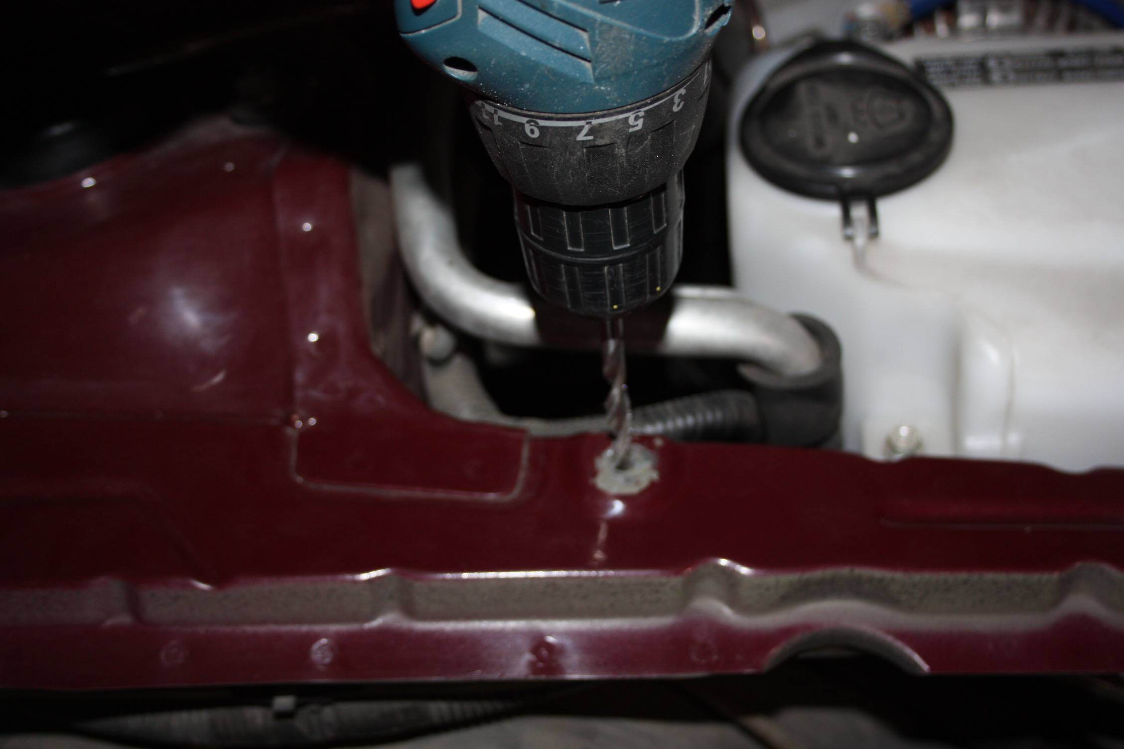

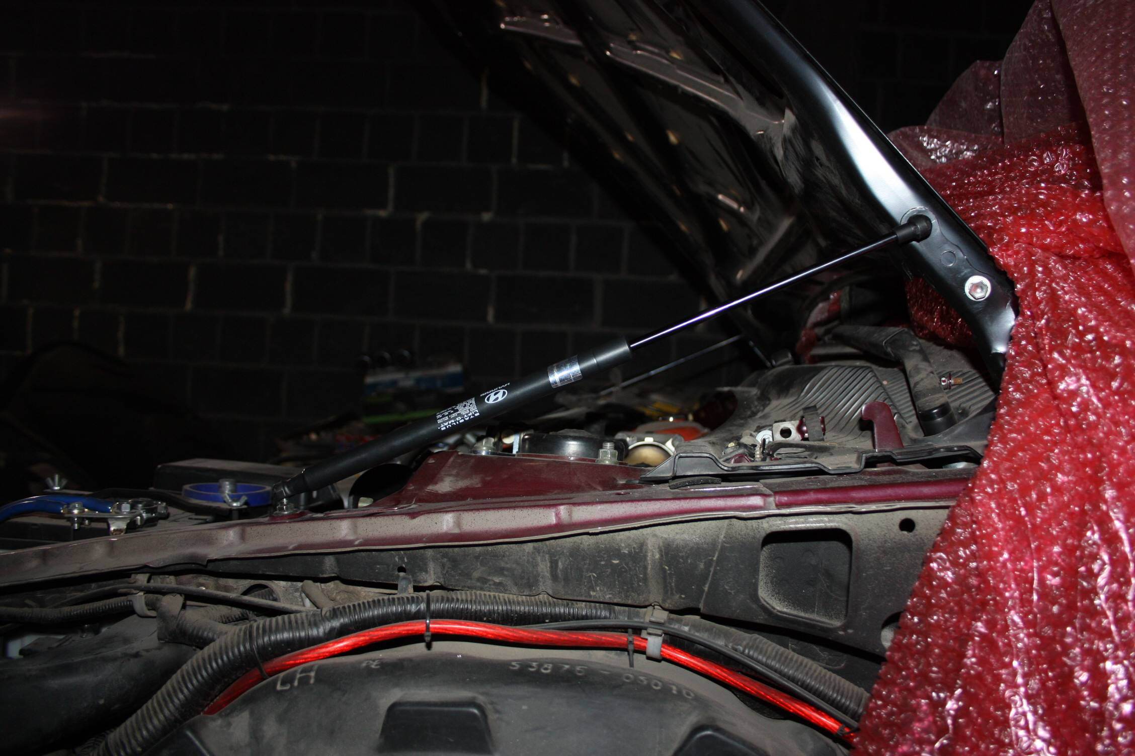

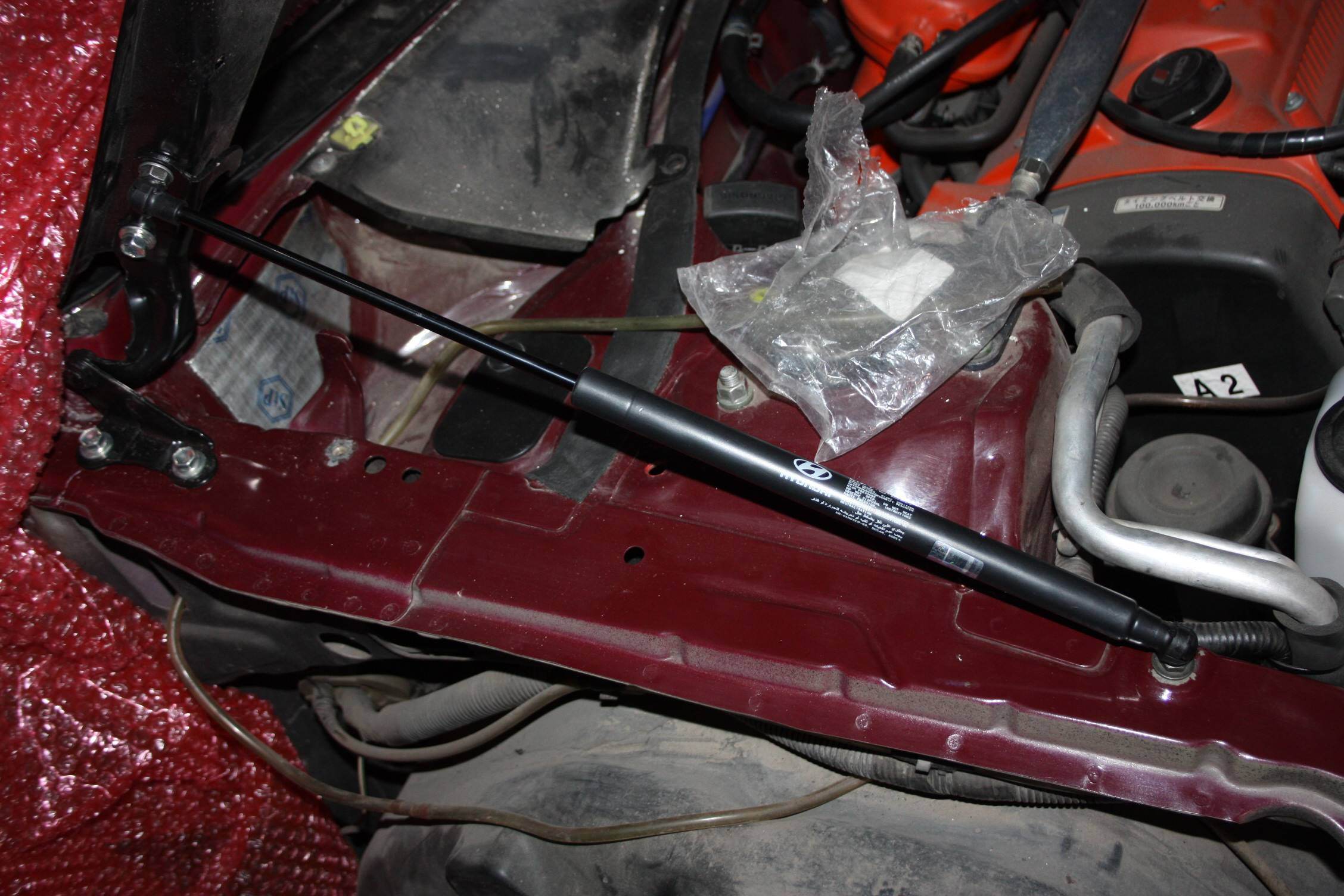

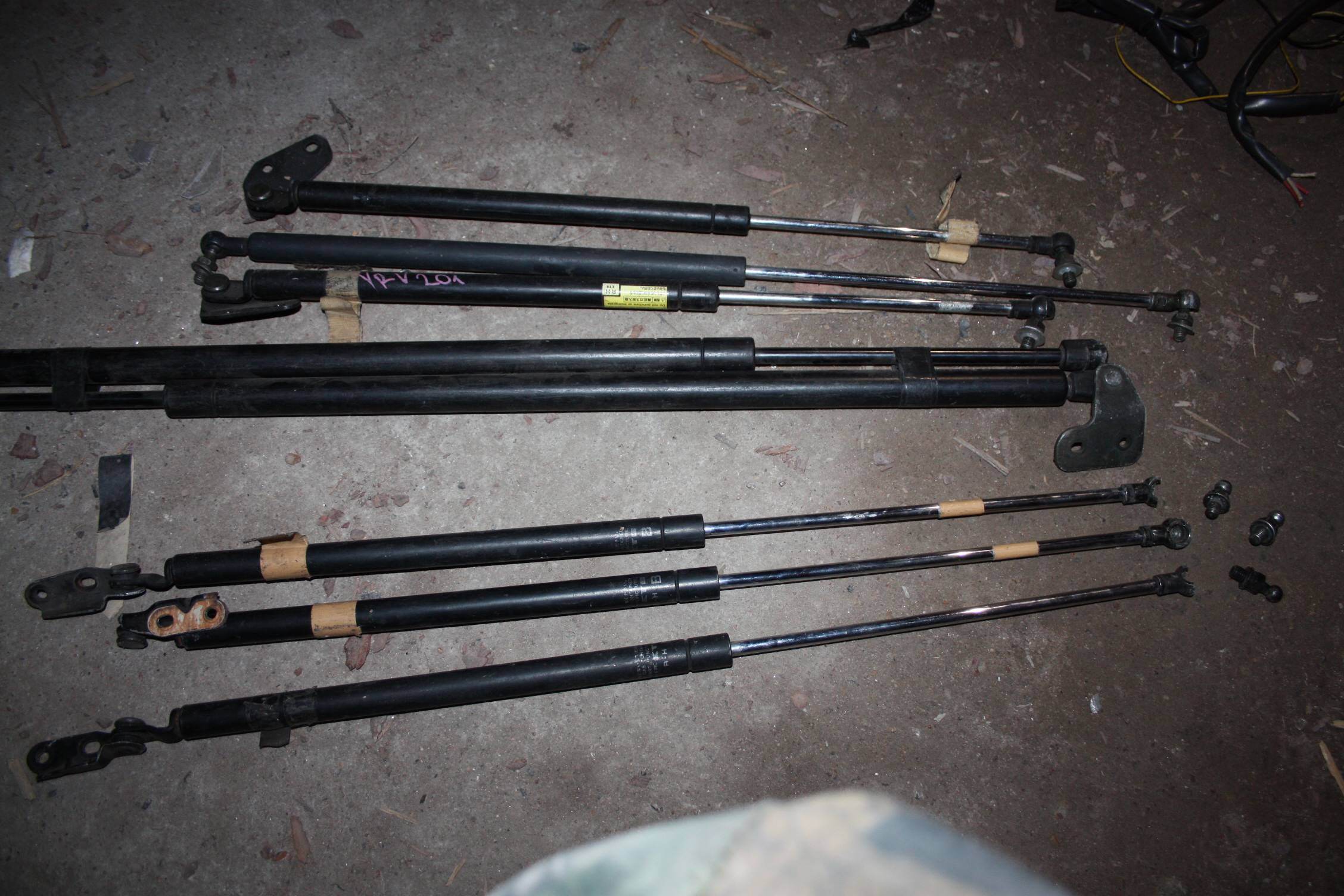

Долго было некогда взяться, но наконец то сделал и наконец то нашёл время выложить отчётец.
Изначально планировал сделать как на сонате, поэтому были приобретены аморты, крепления и шариковые упоры с неё.
Так как железо новое меньше всего хотелось делать дырки, поэтому сонатовский вариант установки отпал, выход стандартный, но более прощитанный так сказать, в плане всяких зазоров и минимум затрат на крепления.
И так:

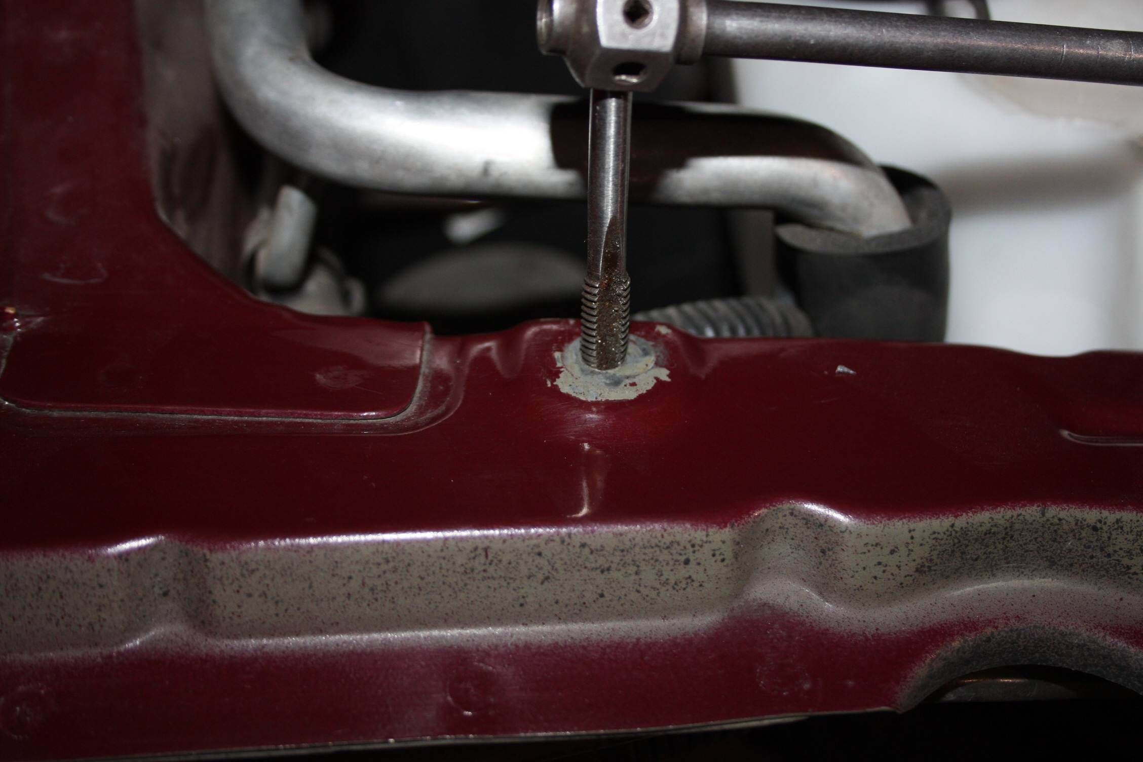

1) откручиваем болт крепления крыла в середине, он ещё держит кронштейн отбойника капота.

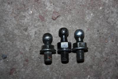

2) берём сверло 6,5мм высверливаем резьбу в сухаре и метчиком нарезаем новую под болт на 8мм, тем самым обеспечили возможность вкрутить вместо болта шариковый упор. Эти упоры бывают разной высоты и имеют широкий или узкий шестигранник под ключ, но резьба у всех на 8.

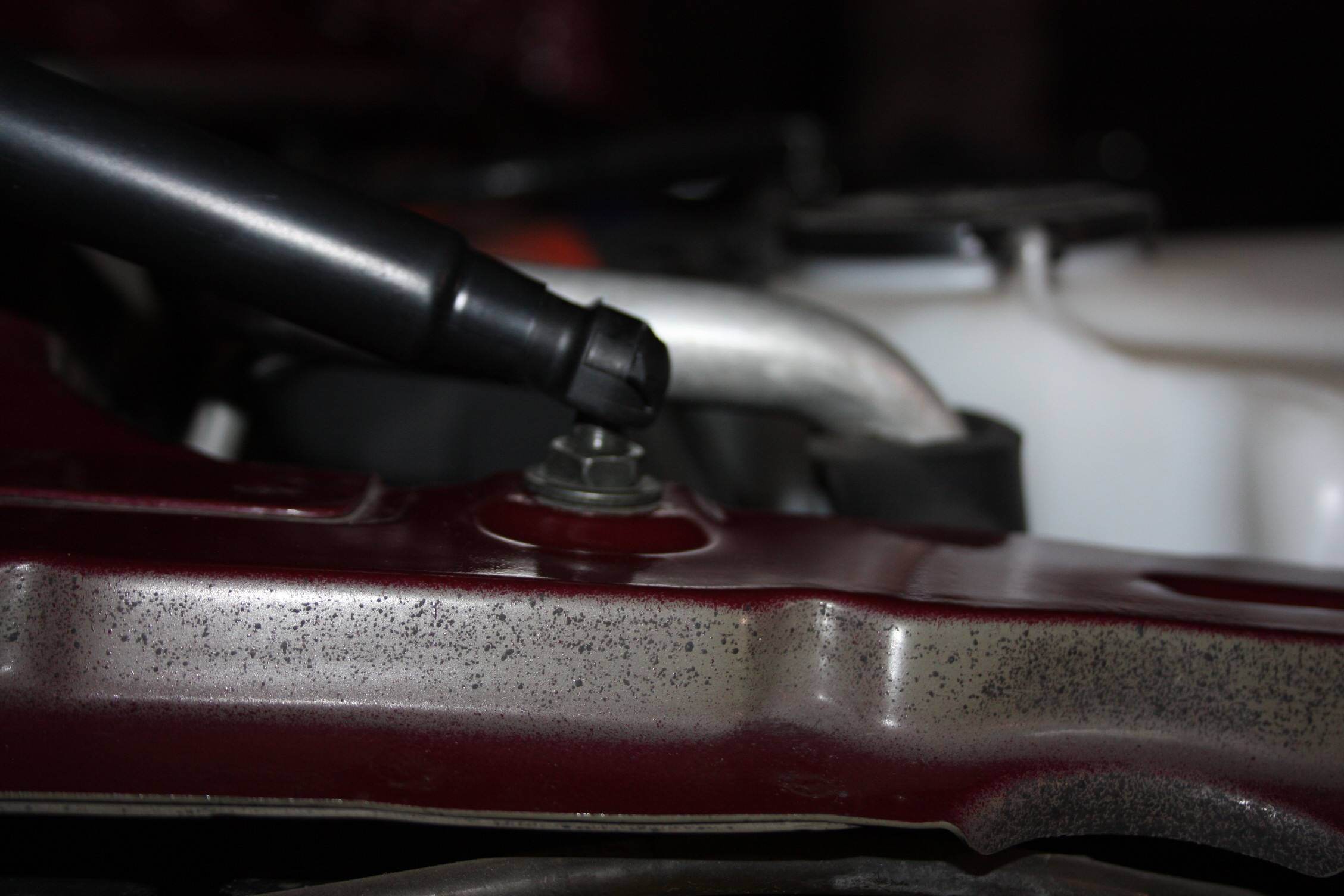

На крыло лучше установить подлиннее с любым шестигранником, шток будет со стороны капота, а корпус аморта возле крыла, тем самым исключим задевание корпуса о крыло.
3)Далее меняем болт капота на шариковый упор, на тот что покороче и с узким шестигранником(гайкой), этим исключим задевание аморта об крыло. Кстати как говорилось выше, болт капота имеет конус, так вот я заказал новые болты и они пришли простые с шайбой, непонятно. :du_ma_et:
4) Последний этап, вщёлкиваем упор от сонаты и наслаждаемся, уверенное открывание капота начинается выше среднего положения капота, но держит уверенно, считаю это преимуществом, так как меньше шансов, что приоткрывшись на ходу(ну всякое бывает), он распахнётся закрыв обзор.
Выбранный тип амортизатора не задевает ливнёвку!!! Шток проходит мимо, есть нормальный зазор, впрочем смотрите фотки.
З.Ы. Шариковые упоры можно найти в большом количестве на разборке на дохлых амортиках, мне лично их для опытов насовали кучу и все рабочие :hi_hi_hi:

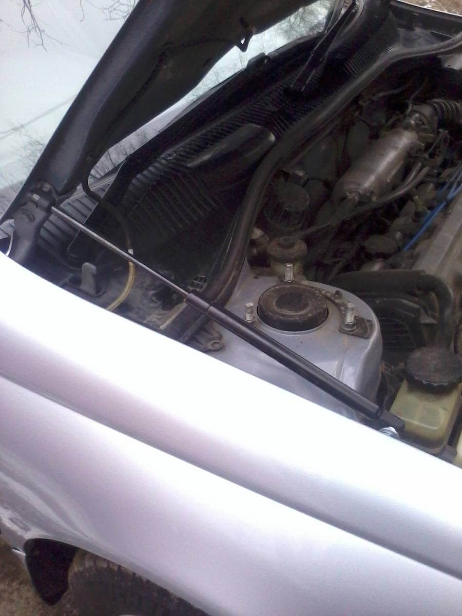

Ну вот и я поставил себе газовые упоры:
ещё

Kentavr писал(а):
и как часто мы открываем капот что бы так заморачиваться?
На самом деле, это наверное самое дешевое и самое полезное что можно сделать, на Лексусе эти аморты стоят изначально, на Жуке у меня тоже, и вот когда лезу под капот батиной Короллы, постоянно крышу поднимаю и отпускаю и приходится ее ловить, потому как к аммортам этим очень быстро привыкаешь... ЭТО ПРОСТО МЕГАУДОБНО! Те кто ставит их потом без них не может, у меня приятель 195ю Калду поменял на 215, так вот на 195 он себе их ставил, на 215 их нет, после того как он первый раз получил капотом по голове абсолютно привыкнув что не надо кочергу подставлять, он первое что на новой машине сделал это газовые амморты на капот..
 Заголовок сообщения: Re: Газовые упоры для капота
СообщениеДобавлено: Ср ноя 12, 2014 6:04 pm
Сообщения: 1432
Машина: TOYOTA CALDINA ST191
Согласен полностью! Удобно. После десятки тоже этого не хватало. Сейчас всё норм! :) Цена вопроса 500р
