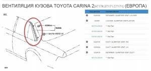

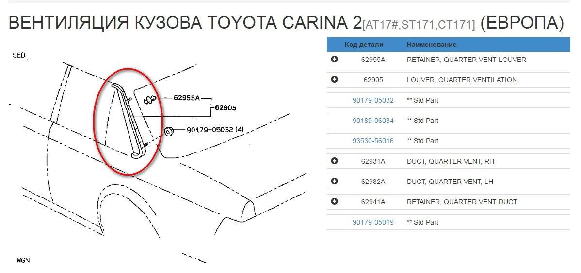

Привет всем!
Оказывается в запотевании стекол я не одинок. Думал только у меня такая проблема. Запотевают все окна во время сильного дождя. Воздух сразу чувствуется влажным. На полу ковролин + ковровые коврики (извините за тавтологию). Забор воздуха с улицы. Кондиционера нет. Спасает только горячий воздух из печки, но ехать так долго невозможно.
Здесь говорили о вентиляция кузова в полостях задних крыльев (клапана), что если они закрыты, то один из вариантов запотевания. Это о них шла речь?
Добавлено спустя 54 секунды:
или дополнительная вентиляция есть? Как в Карине Е это обустроено?
вентиляция.jpg [ 114.49 КБ | Просмотров: 5248 ]

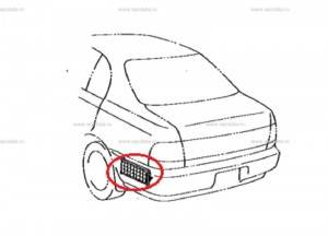

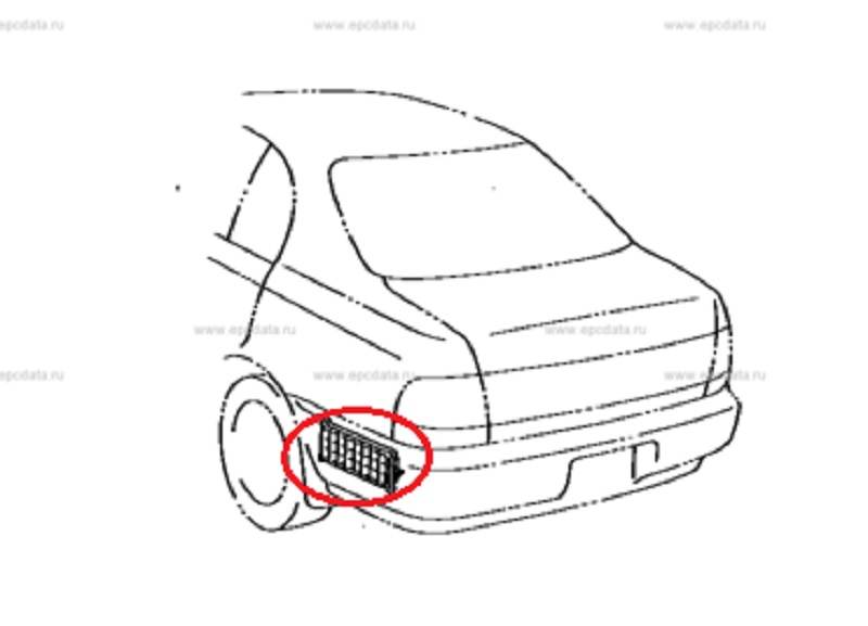

mick2011
У нас вот так, под бампером :ts_ss:
Вентиляция.jpg [ 47.44 КБ | Просмотров: 5236 ]

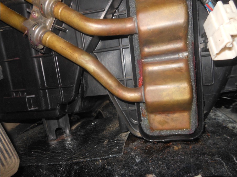

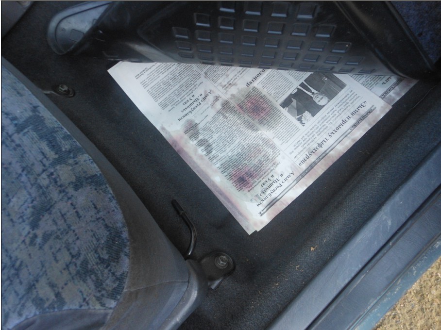

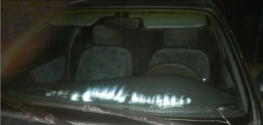

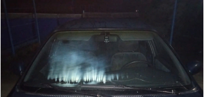

Заметил недавно такую картину, что стекло лобовое стало потеть. Включал кондиционер и осушал салон, антифриз приходилось доливать иногда, грешил на плохо закрученную заглушку слива с картера.
И как-то во время очередной уборки салона приподняв передний пассажирский коврик заметил, что снизу он как бы замаслянный что-ли...Попробовал на вкус - сладковатый, опасения подтвердила газета - антифриз :evil: .
Опять придётся разбирать , та ещё камасутра :D ...
Скриншот 05-11-2022 115620.jpg [ 47.72 КБ | Просмотров: 2969 ]
Скриншот 05-11-2022 115521.jpg [ 139.16 КБ | Просмотров: 2969 ]

да меня такая же херобора - сопливит походу где-то радиатор печки

Так как в начале этого года я уже снимал печку и менял стыковые уплотнительные колечки было подозрение на них, но к сожалению или к радости дело оказалось не в них, соединение сухо, а вот печка где стала травить думаю на фото понятно, но как говорится - вскрытие покажет.
Добавлено спустя 4 минуты 7 секунд:
Сегодня день ушёл на снятие сидений, ковролина, тепло-шумоизоляции, и их последующей мойки.
Скриншот 05-11-2022 184245.jpg [ 144.98 КБ | Просмотров: 2939 ]

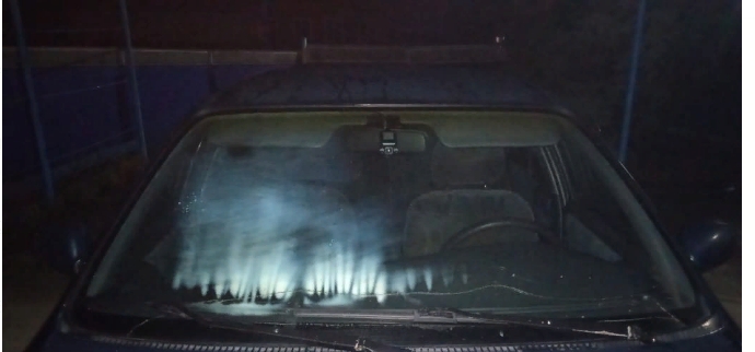

СообщениеДобавлено: Пн мар 06, 2023 9:34 pm
Сообщения: 4604

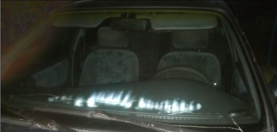

:-facepalm-: Это не то что я думаю :shock: :shock: :shock: ?
Скриншот 06-03-2023 203011.jpg [ 118.21 КБ | Просмотров: 1996 ]
 Заголовок сообщения: Re: запотевают стекла
СообщениеДобавлено: Пн мар 06, 2023 10:08 pm
Сообщения: 316
Azamat_630 писал(а):
Это не то что я думаю :shock: ?
Очень похоже :( если не проходит. :( Методов проверки дохрена .
