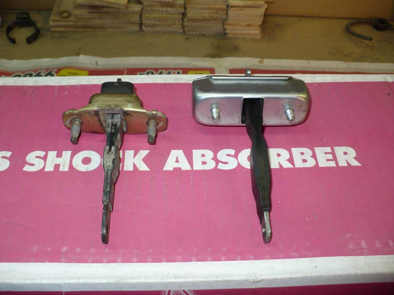

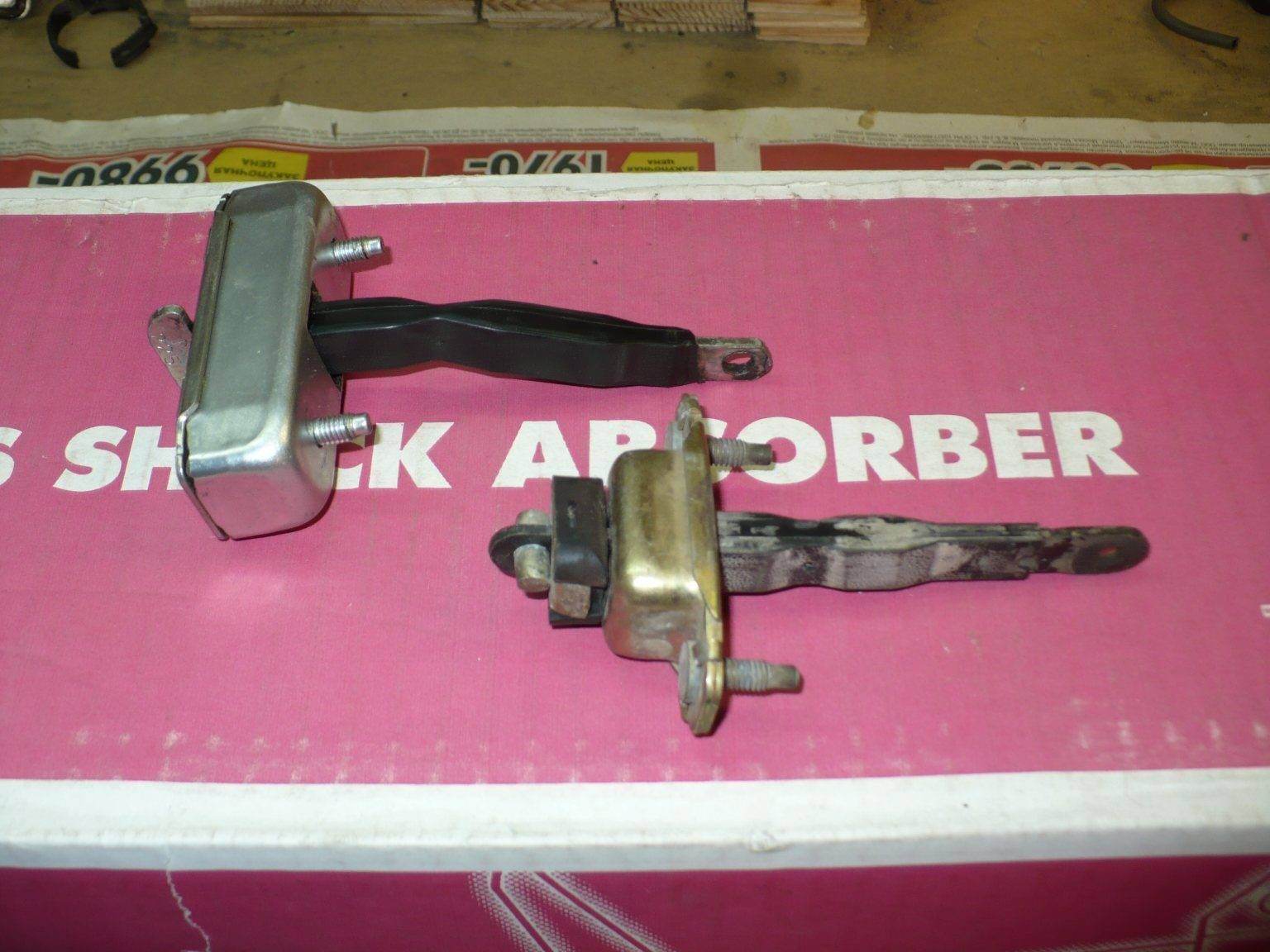

А я вот такие поставил (выше писал) Снимал динамик решил за одним ограничители вытащить и сфотать
1.jpg [ 126.78 КБ | Просмотров: 12311 ]
2.jpg [ 204.09 КБ | Просмотров: 12322 ]

На разборке искал и нашел два разных один большой и маленький ограничитель оба по отверстиям подходят тот что маленький там стоят пласмастки(которые изнашиваются), а у большого как я понял ролики по цене одинаково.Нашли мне ещё один. пришлось только тягу по родному укоротить и всё держат отлично как у новой. Забыл спросить от какого они авто.

Хорошо. Снял динамик .вытащил шплинт(снизу в верх молотком), открутил две гайки у ограничителя и толкнул его во внутрь двери , вытащил через отверстие от динамика. Снял с обоих ограничителей тяги сравнил их и укоротил по родной . Собрал в обратной последовательности. вот вроде как всё
