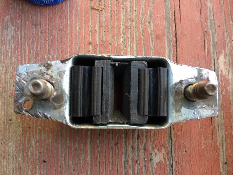

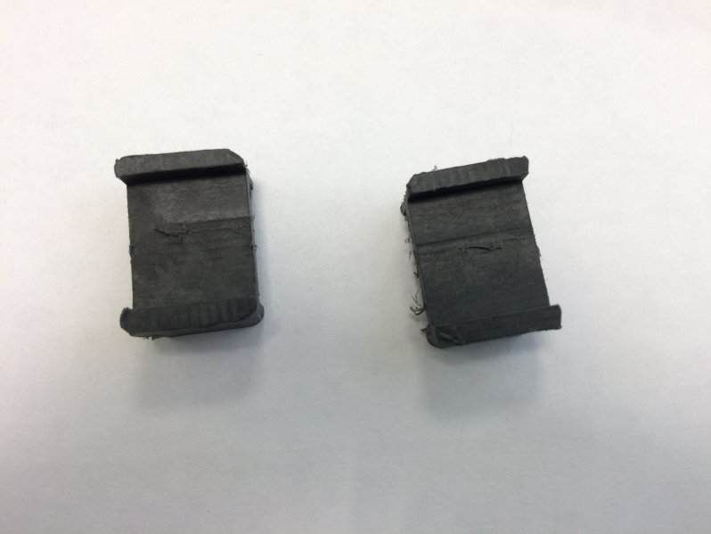

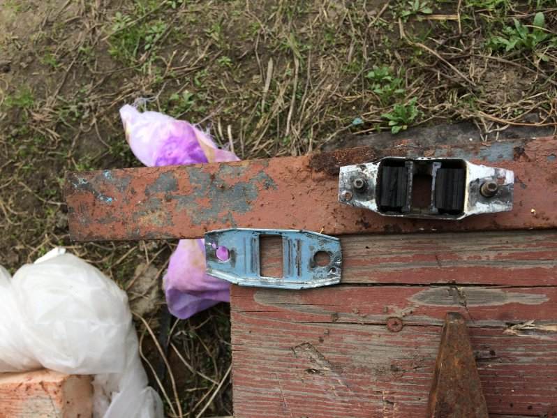

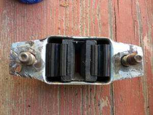

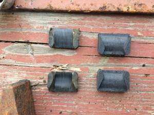

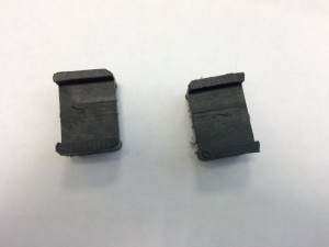

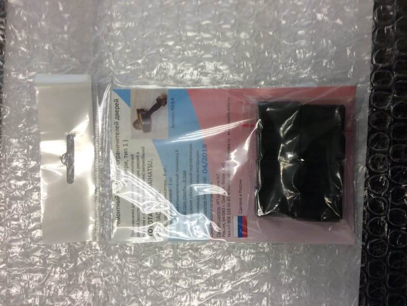

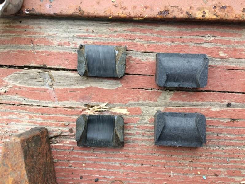

Добрался я таки до своих ограничителей, погодка выдалась без дождя и время хватило переделать один, на водительской двери.
Теперь подробнее:
1. Посылка, как я и говорил, добралась до меня за неделю. Все упаковано добротно, получал на почте, на фотке саму упаковку и содержимое видно.
2. Установка заняла чуть больше времени, чем я планировал, т.к. ограничители не разборные (у меня были) на точечной сварке, с ними я проковырялся почти целый час, но все же успешно.
3. По ощущениям после установки. Новую карину я естественно не видел, но по сравнению с другими авто, где эти ограничители работают как положено, двери фиксируются хорошо, в двух положениях. Ветер был приличный, двери не закрываются. Единственный минус - это появившиеся щелчки при фиксации, но это вопрос не к ограничителям, а в износившемся штырьке или проушинах в месте крепления ограничителя к кузову. Нужно подумать, что там лучше сделать. Может быть натянуть на этот штырек какой то гондончик, как вариант? Может быть вы что то предложите дельное.

 Заголовок сообщения: Re: Про ограничители дверей
СообщениеДобавлено: Чт май 03, 2018 2:46 pm
Сообщения: 558
Репутация: 27 [ ? ]
Класс! Спасибо за отчёт! Буду заказывать тоже, а то надоело - дверь толкнул, а сам скорее запрыгивать, чтобы ветром не закрыло.
Добавлено спустя 23 минуты 35 секунд:
Как обратно скрепляли сварные точки?

Как обратно скрепляли сварные точки?[/quote]
Никак не скреплял, там все равно ответная пластина гайками притягивается.

Ну вот, и я так же думал, а то выше кто то писал, что мол типа ни фига не получится без восстановления сварки. Ну можно для проформы на пластилин или изоленту посадить, чтобы не разлетелся, пока вставляешь.

когда делаешь без снятия обшивки (через динамик), то да, там крайне не удобно будет, придется временно фиксировать, я обшивку снимал...

У кого ограничители на сварке, рассверливайте с одной стороны отгибайте пластину, меняйте потроха.Так меньше будет заморочек, даже если будет неплотно когда обратно подогнете, прижмется к двери когда ставить будете обратно.
