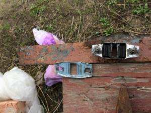

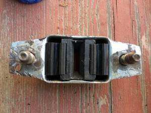

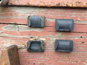

Добрался я таки до своих ограничителей, погодка выдалась без дождя и время хватило переделать один, на водительской двери.
Теперь подробнее:
1. Посылка, как я и говорил, добралась до меня за неделю. Все упаковано добротно, получал на почте, на фотке саму упаковку и содержимое видно.
2. Установка заняла чуть больше времени, чем я планировал, т.к. ограничители не разборные (у меня были) на точечной сварке, с ними я проковырялся почти целый час, но все же успешно.
3. По ощущениям после установки. Новую карину я естественно не видел, но по сравнению с другими авто, где эти ограничители работают как положено, двери фиксируются хорошо, в двух положениях. Ветер был приличный, двери не закрываются. Единственный минус - это появившиеся щелчки при фиксации, но это вопрос не к ограничителям, а в износившемся штырьке или проушинах в месте крепления ограничителя к кузову. Нужно подумать, что там лучше сделать. Может быть натянуть на этот штырек какой то гондончик, как вариант? Может быть вы что то предложите дельное.

Класс! Спасибо за отчёт! Буду заказывать тоже, а то надоело - дверь толкнул, а сам скорее запрыгивать, чтобы ветром не закрыло.
Добавлено спустя 23 минуты 35 секунд:
Как обратно скрепляли сварные точки?

Как обратно скрепляли сварные точки?[/quote]
Никак не скреплял, там все равно ответная пластина гайками притягивается.

Ну вот, и я так же думал, а то выше кто то писал, что мол типа ни фига не получится без восстановления сварки. Ну можно для проформы на пластилин или изоленту посадить, чтобы не разлетелся, пока вставляешь.

когда делаешь без снятия обшивки (через динамик), то да, там крайне не удобно будет, придется временно фиксировать, я обшивку снимал...

У кого ограничители на сварке, рассверливайте с одной стороны отгибайте пластину, меняйте потроха.Так меньше будет заморочек, даже если будет неплотно когда обратно подогнете, прижмется к двери когда ставить будете обратно.

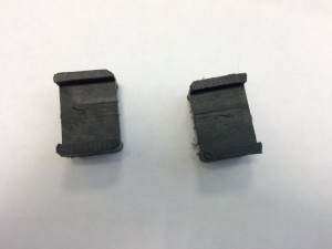

Установил сухари от ПластикАвто - это просто шикарнейшая штука, двери не узнать! Отчёт в дневнике: viewtopic.php?p=824171#p824171

Хочу изготовить данные сухари самостоятельно, случайно не замеряли какая щель получается между новыми сухарями и какая ширина паза ?

Щель где то на 1 мм меньше толщины ограничителя в тонкой части, ширина вроде как на 1-2 мм шире ограничителя, но это примерно, я размеры не замерял.

заказал сухари от ПластикАвто - впечатления от компании хорошие, перезванивают, подтверждают оплату, скидывают трек-номер для отслеживания почтового отправления

За пару недель изменений не заметил, всё так же туго и дверь хрен откроешь, жду когда послабже станут.

заменил сегодня вкладыши на всех дверях, что сказать, по сравнению с новыми от черри тиго, которые проработали более/менее нормально где-то год, эти вкладыши от Пластик Авто, гораздо лучше чем новые ограничители в сборе от черри. Теперь осталось проверить их на срок службы. Первое положение ограничителя еще более менее жестко, а вот чтобы на распашку дверь открыть, нужно прилагать серьезное усилие))
