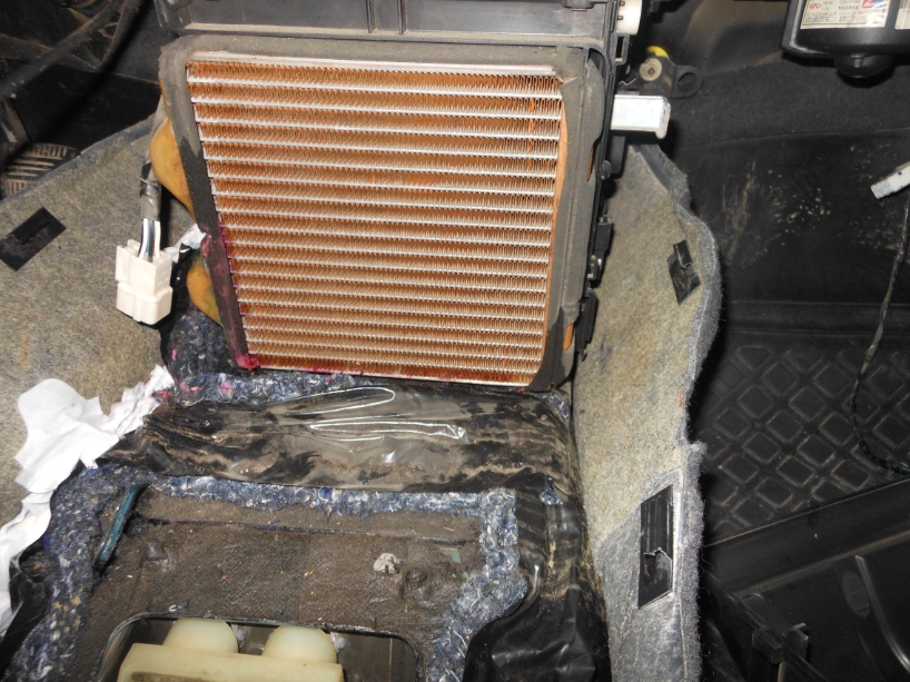

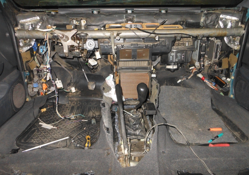

Скриншот 05-01-2022 212557.jpg [ 453.78 КБ | Просмотров: 6674 ]
Скриншот 05-01-2022 212406.jpg [ 458.96 КБ | Просмотров: 6674 ]
СообщениеДобавлено: Чт янв 06, 2022 8:55 am
Сообщения: 3627
Azamat_630
Ох ничего себееее :o мелкий ремонт :du_ma_et:
СообщениеДобавлено: Пт янв 07, 2022 12:02 am
Сообщения: 4537

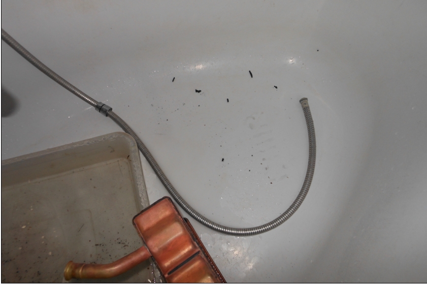

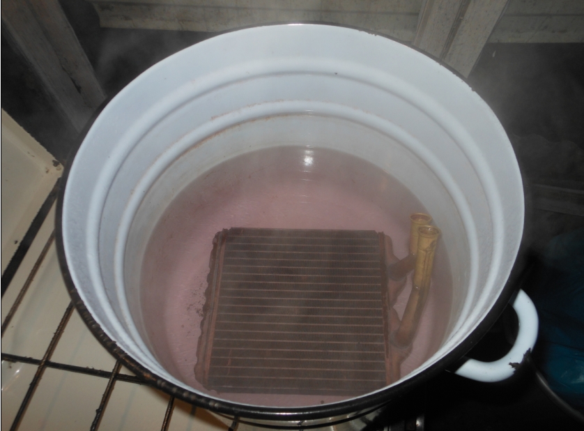

В общем, снял печку, хотел заморочиться её принудительной промывкой с насосом , не получилось :( .
Отступать некуда, и тем более некогда :( , залил раствором лимонной кислоты во внутрь и поставил греться на газовую печку.
Спустя около часа- снял и стал промывать проточной водой из под разобранного душа.
Выходили резиновые остатки :shock: , откуда они оказались? Хотя продувается легко :du_ma_et: ...

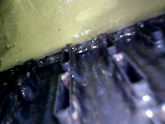

Заглянул во внутрь при помощи видеоэндоскопа, вроде каналы не забиты :co_ol: , но отложения (разноцвет) всё-таки есть :( ...
Пошёл в магазин, купил ещё лимонки, и опять поставил на огонь, грел около часа после кипения, выключил, утром посмотрим :) ...

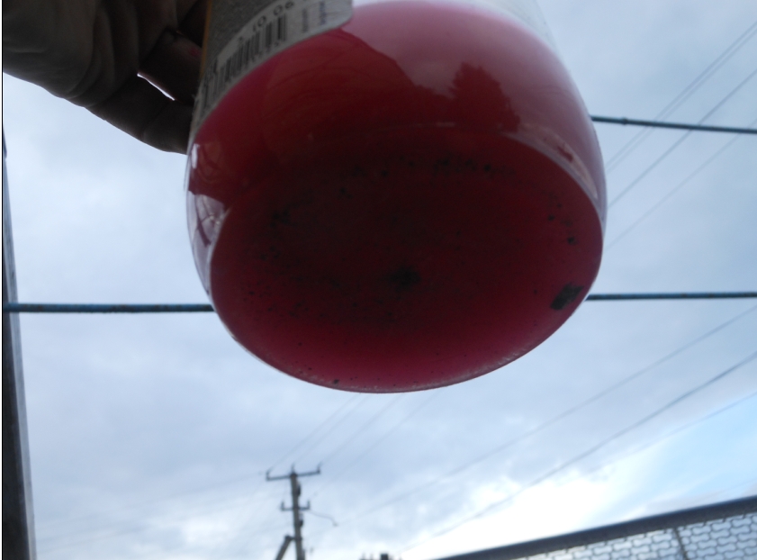

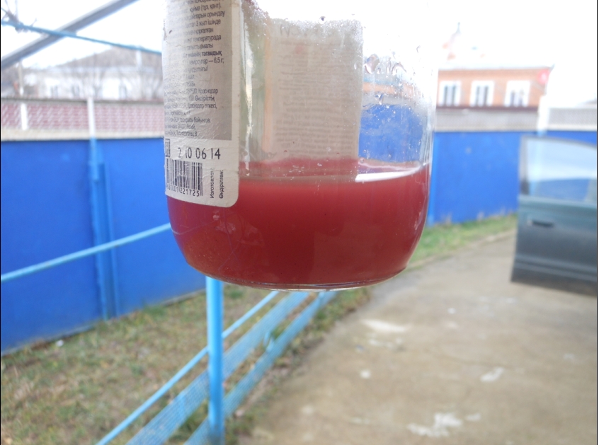

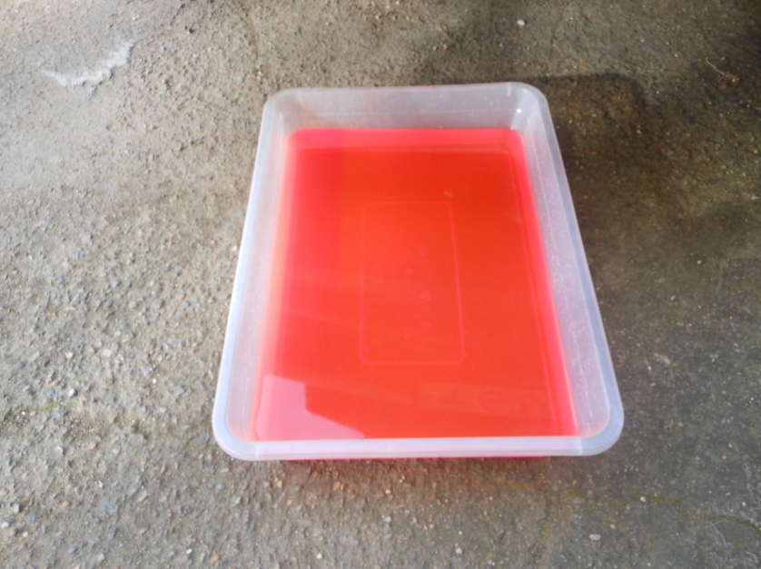

Добавлено спустя 13 минут 8 секунд:
И ещё, вот что я слил уже со снятой печки :( :, хотя антифриз слитый с радиатора и с блока прозрачный...
