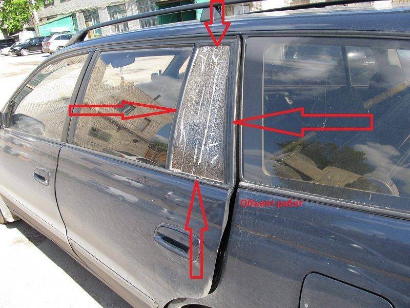

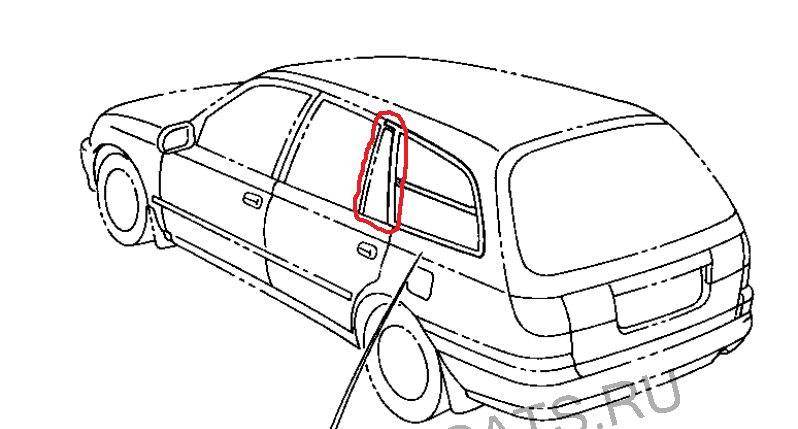

кто знает точно, каков порядок работ при замене вот этого стекла? Надо разбирать дверь, или как то в резинку можно и так вставить?

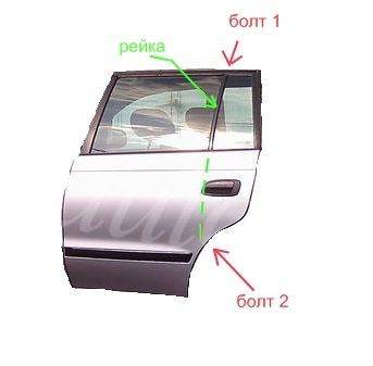

ставил только недели две назад другую дверь заднюю себе на седан , и внутренности со старой перекидывал на новую , маленькое стекло поменять так то как вариант с полным разбором , а то еще можно попробовать вариант опустить основное стекло вниз до упора , открутить болт1 , и верх рейки отогнуть в сторону руля как бы , может маленькое стекло и освободится таким методом , может понадобиться открутить подьемник и опустить стекло основное еще как можно ниже

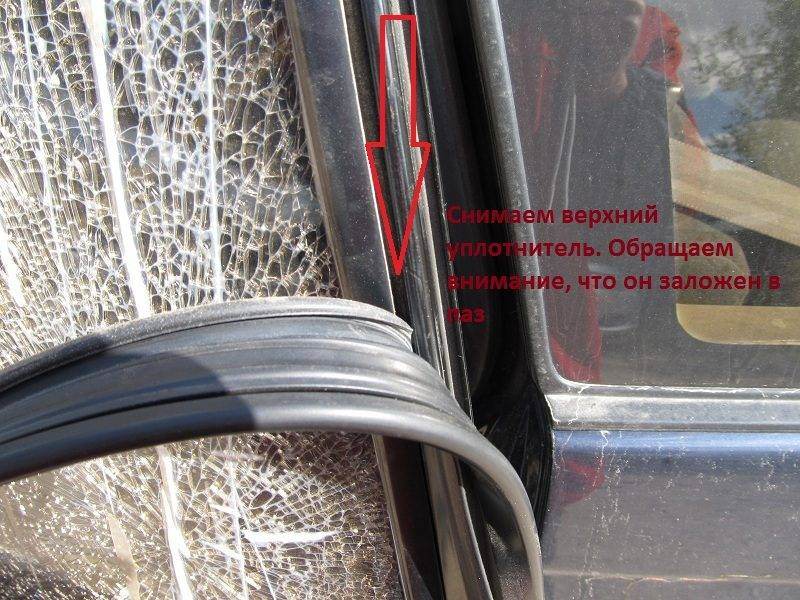

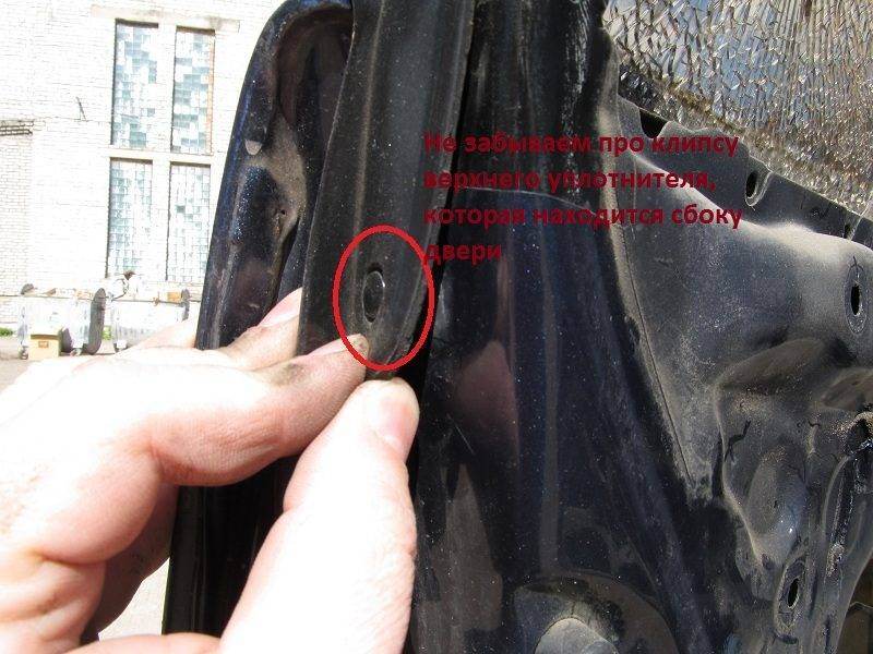

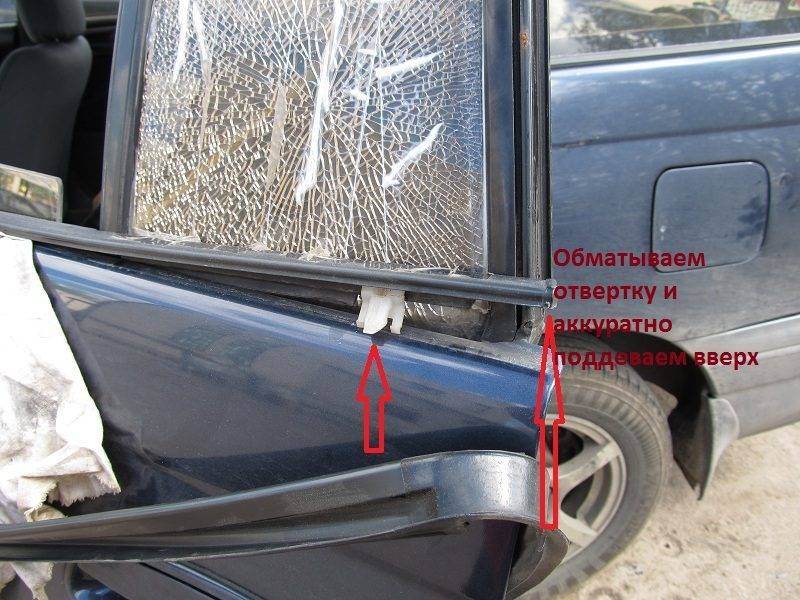

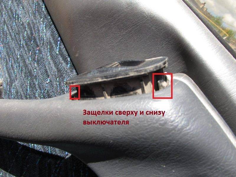

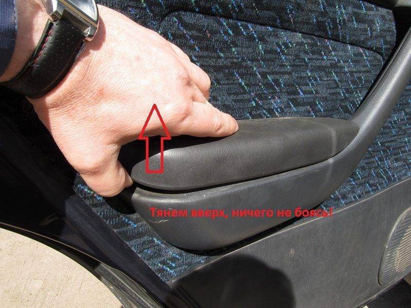

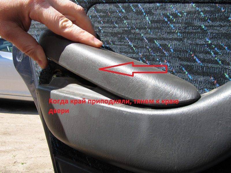

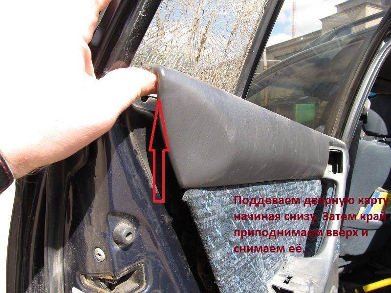

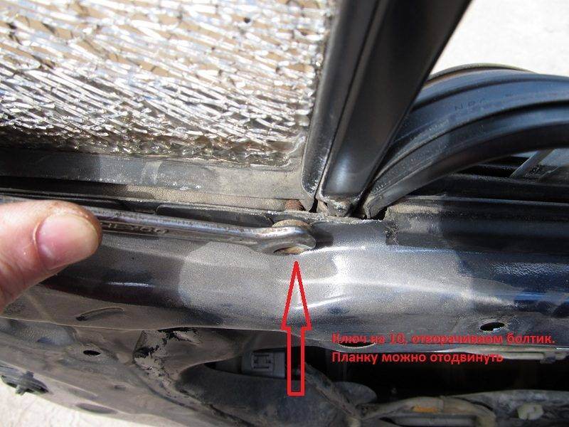

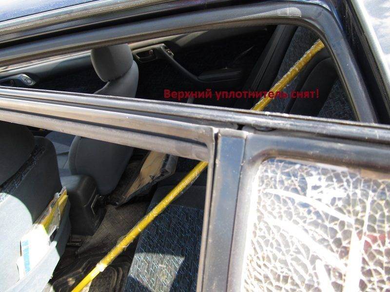

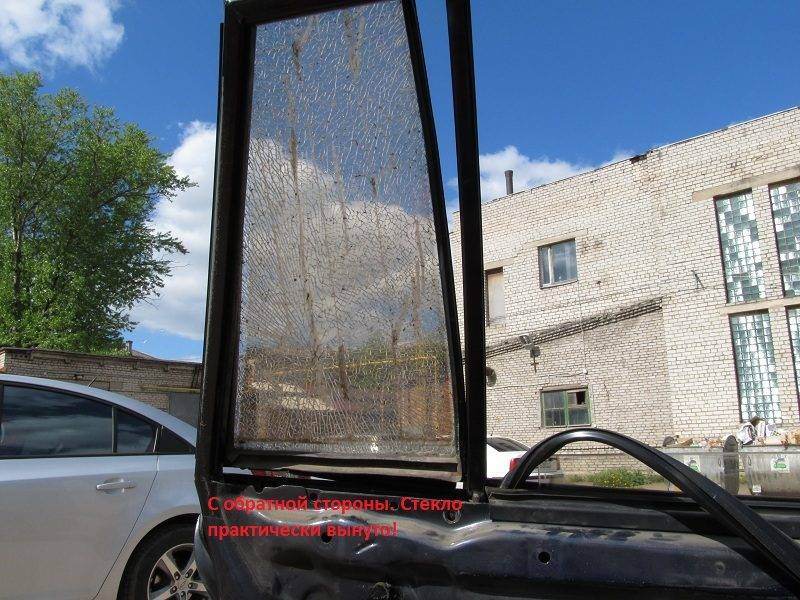

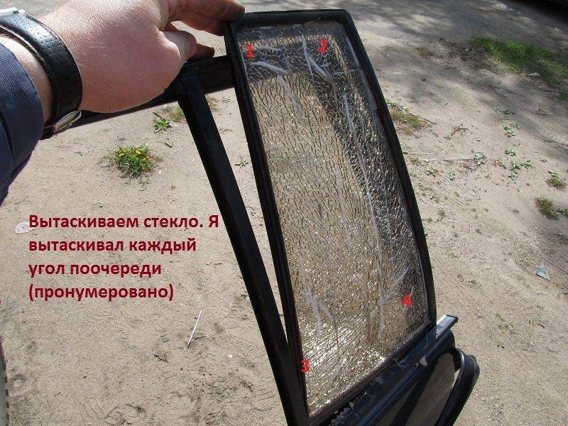

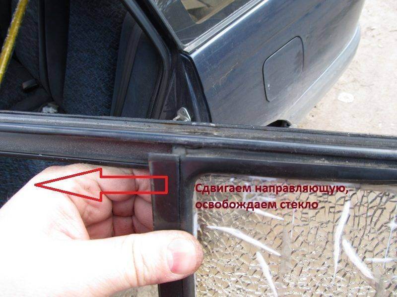

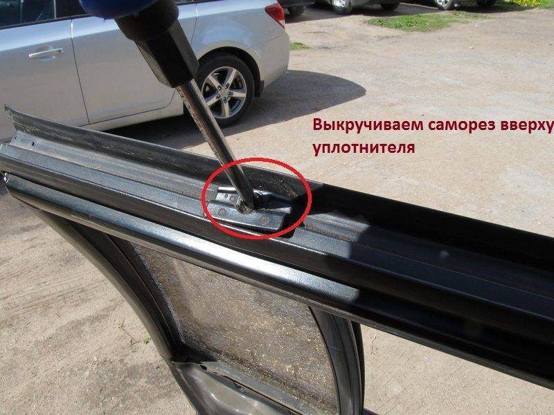

Все не так сложно! История в картинках:
Далее:
Собираем в обратной последовательности. При сборке я все резинки почистил и смазал силиконовой аэрозолью. Делов на 30 мин. с перекурами.
Да, не забываем заправлять верхний уплотнитель в пазы рамки двери(изнутри) и в пазы снаружи(между уплотнителем стекла)

как я понял основное стекло ты просто вниз опустил не вынимая его?
Да-да, просто опустил. Кстати, если переключатель с разъема снят, то стеклоподъемник не работает даже с водительской двери!

Откуда: Украина
Мужчины, нуждаюсь в совете! Сегодня по городу пронесся ураган, на машину упало дерево, в результате заднее правое глухое стекло и правые стопы под замену. Как снимается это стекло, чтоб я долго велосипед не изобретал. Воспользуюсь фото Алексей60(спасибо ему) для наглядности вопроса.Стекло выделено зеленым.

vitaly
ну коли ты использовал мое фото, то и отвечу тебе я :D Это стекло вклеиваится и фиксируется гайками под обивкой(пластиком). Снимай, откручивай, и к тем, кто стекла вклеивает, они струной срежут. Когда вклеют другое, после просушки обязательно пролей зазоры водой, или лучше на мойке попроси( а сам в багажник заберись и смотри внимательно). Мне первый раз плохо вклеили, затекала водичка, под пластиком не видно было. Пришлось по новой все снимать.
