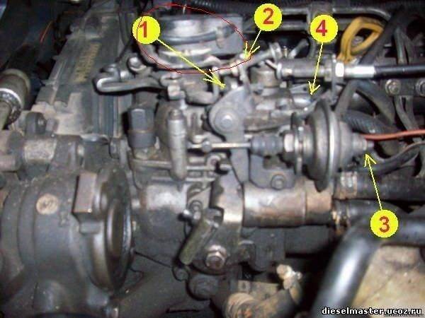

1_винт количества оборотов холостого хода.
2_винт количества оборотов прогрева холодного двигателя.
3_винт количества оборотов при включенном кондиционере.
4_винт количества цикловой топливоподачи (под колпачком).
тойота спринтер се 100 японка 1993 двигатель 2C цвет сине голубой

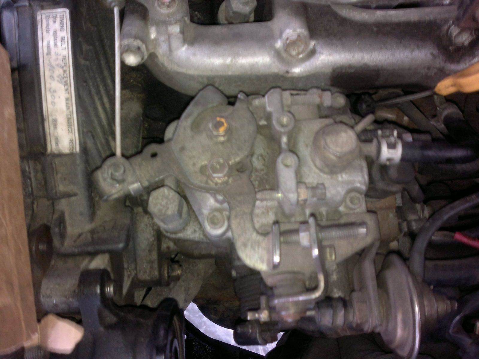

01.JPG [ 41.25 КБ | Просмотров: 12787 ]
СообщениеДобавлено: Пн фев 15, 2010 12:59 pm
Зарегистрирован: Вт фев 02, 2010 1:38 pm
Сообщения: 48
Откуда: мариинск кемеровской
Lebedev_E писал(а):
А что это за штука, если не секрет?
не секрет
датчик положения педали газа-для работы EGR и АКПП. [u][b]
туда лучше нелазить[/b][/u]
СообщениеДобавлено: Пн фев 15, 2010 1:11 pm
Сообщения: 404
Нет у меня просто такой Штуки, поэтому и лезть некуда.)))

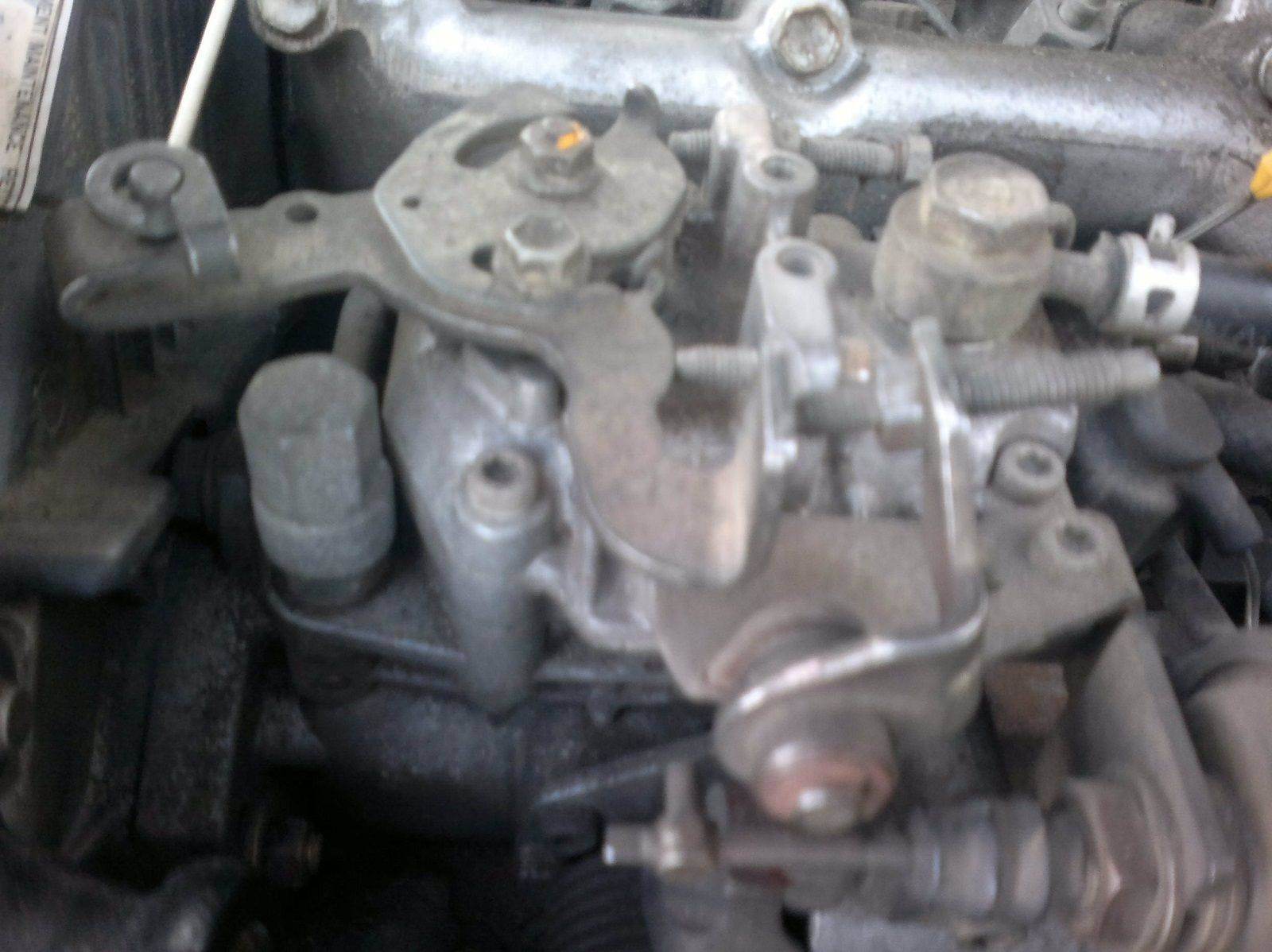

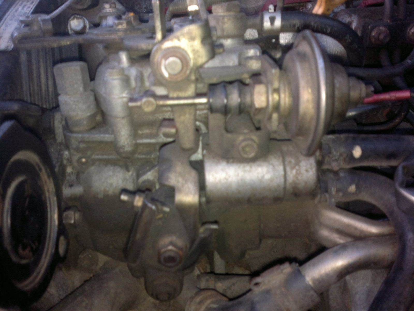

Kolian22 писал(а):
У меня наоборот как завел обороты 700 когда проехался поднимается до 1000... Раньше такого небыло. Что делать???
фотографию насоса на холодную в студию! Будем снимать порчу по фотке :)

:wo)(ll:
фото077_1.jpg [ 364.77 КБ | Просмотров: 11335 ]
фото075_1.jpg [ 413.43 КБ | Просмотров: 11335 ]
фото069_1.jpg [ 374.19 КБ | Просмотров: 11335 ]
