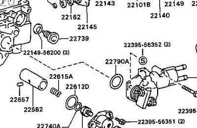

Насколько я понимаю, чтобы открутить автомат прогрева, насос снимать не обязательно. И течь солярки тут тоже не при чем, можно проверить по запаху жидкости. Как у тебя с уровнем антифриза? По поводу кольца не подскажу, не разбирал еще. Небольшое запотевание в принципе допустимо, а если течет тады плохо.
Автомат.jpg [ 61.56 КБ | Просмотров: 8756 ]

если действительно из под корпуса автомата прогрева, то надо поменять сальник 22970А указанный на рисунке повыше, расположенный на валу автомата опережения впрыска,
1 отключаешь шланги подвода жидкости,
2 окручиваешь гайку на валу и удерживая пружину аккуратно снимаешь первый рычаг
3 ищешь улетевшую пружину
4 откручиваешь 2 болта крепления ,
5 снимаешь корпус
6 меняешь сальник
7 собираешь в обратной последовательности, не забывая вспоминать япошек разными словами помогающими в установке пружины(она двойная), это самый гемор в этой операции
причём не зависимо снят насос или на дигле
так что удачи :roll:

- то надо поменять сальник 22970А указанный на рисунке повыше
не совсем так- этот сальник всего-лишь уплотняет корпус автомата(эту резинку я уже купил) там внутри есть еще 1 резинка - маленькая - её то как раз нет ни в одном каталоге - так как Тойота считает этот узел неразборным.
-2 окручиваешь гайку на валу и удерживая пружину аккуратно снимаешь первый рычаг 3 ищешь улетевшую пружину 7 собираешь в обратной последовательности, не забывая вспоминать япошек разными словами помогающими в установке пружины(она двойная), это самый гемор в этой операции причём не зависимо снят насос или на дигле

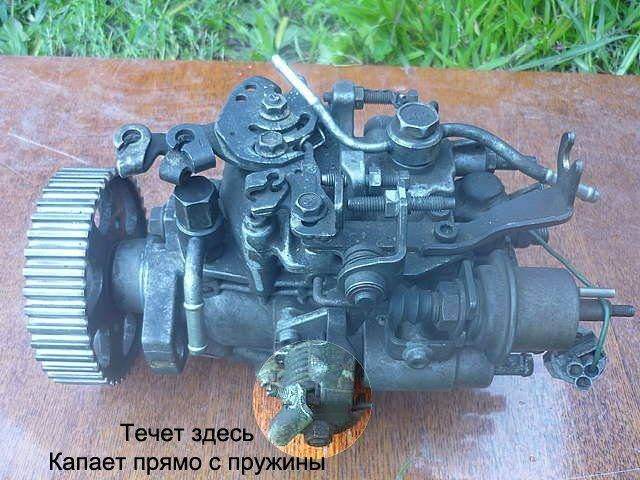

Вот так - чтобы наглядней было
1.jpg [ 142.85 КБ | Просмотров: 8760 ]

http://www.toyota-ace.ru/tnvd1.files/image025.jpg
какая маленькая, у тя по валу салярка стекает
