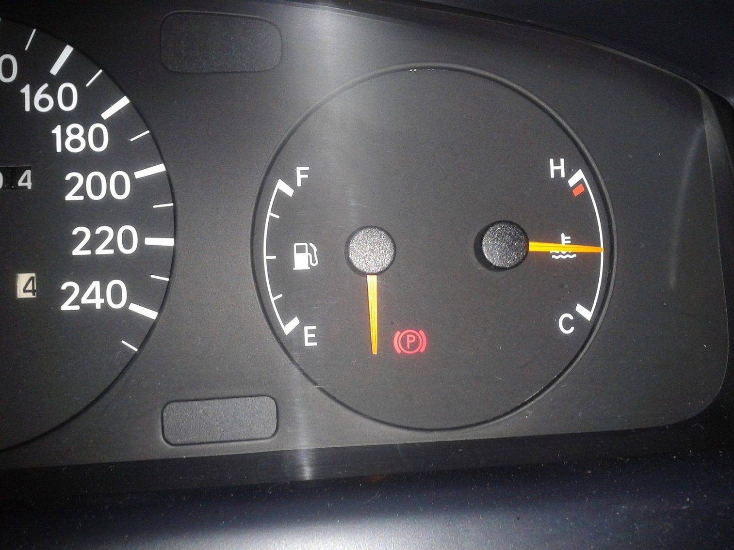

СообщениеДобавлено: Вт янв 17, 2012 6:24 pm
Зарегистрирован: Чт авг 18, 2011 8:09 am
Сообщения: 101
а у меня такая вот проблема, упала стрелка и лежит себе спокойно, лампочка загорается когда бензин заканчивается, разобрал панель, снял стекло, стрелка не болтается , в этом положении находится в натяжку. что делать , куда бежать ?))))))))
2012-01-17 02.32.02.jpg [ 441.28 КБ | Просмотров: 3672 ]
ИзображениеTOYOTA Carina E.Двигатель 1,8 (7A-FE) LB. Самая полнейшая комплектация. Уееее , ураган)))
СообщениеДобавлено: Вт янв 17, 2012 6:37 pm
Сообщения: 1266
Репутация: 75 [ ? ]
Машина: Honda CR-V RD1
Двигатель: B20Z2
Разбирать и смотреть. Попытаться залить полный бак и переставить стрелку вручную, сняв её совсем.
СообщениеДобавлено: Вт янв 17, 2012 6:38 pm
Сообщения: 455
Откуда: Казахстан, Шымкент
Машина: Taeta Karina E Седан
Двигатель: 4А-FE LB
денис шишигин
Попробуй подкрутить винты сзади там 3 штуки.

СообщениеДобавлено: Вт янв 17, 2012 6:45 pm
Сообщения: 101
заливал полный бак, ну просто аж выливалось несколько раз , не катит. а что за винты ?????
