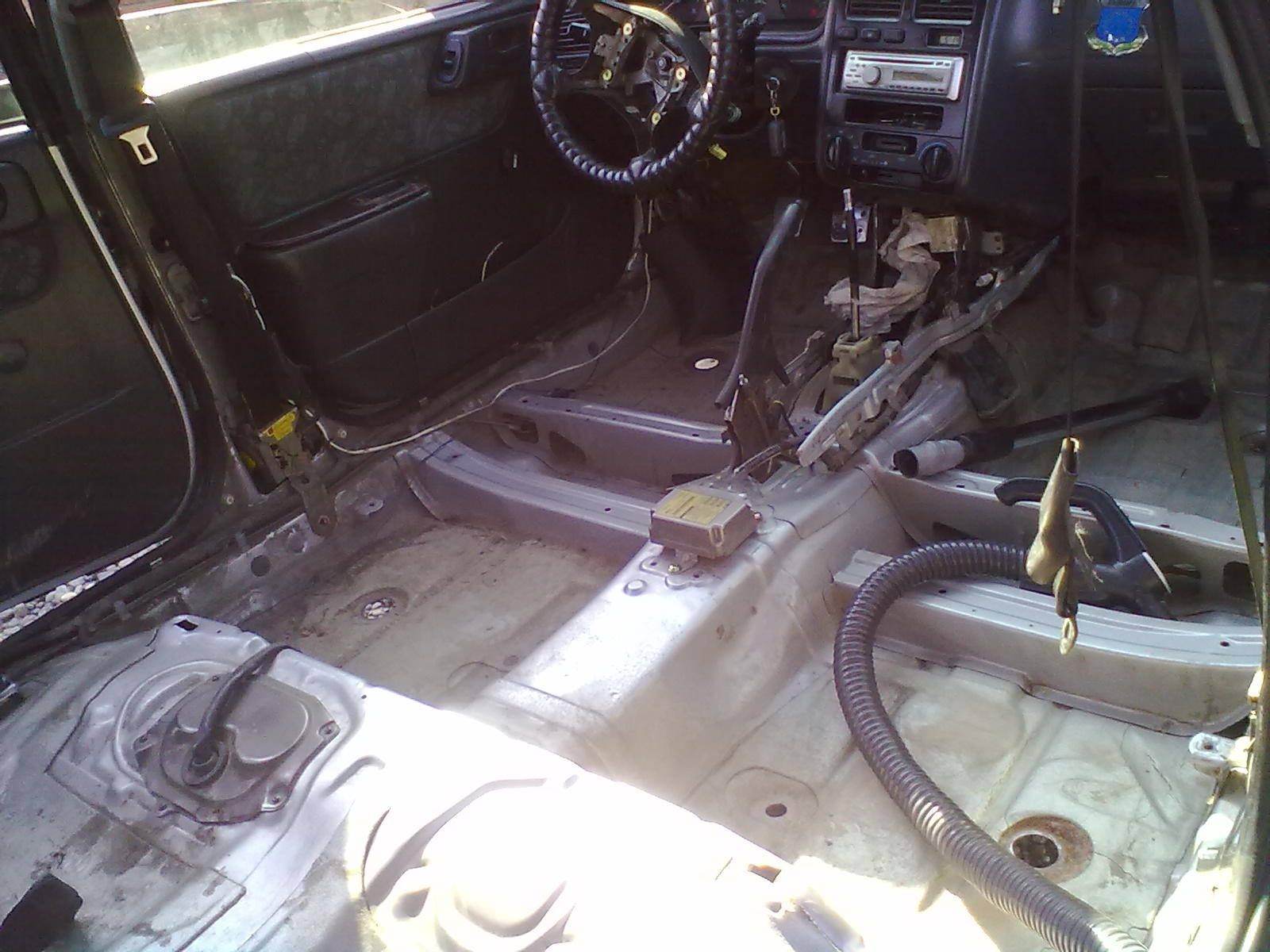

Не снимая подоконник, можно выяснить имеется ли живая подушка пассажира?(из под низу например)
Хотелось бы по подробнее узнать место расположение блока air bag с датчиками, чтобы самому попробовать заняться починкой.

блок аирбэга находится между передними сидениями под подлокотником

СообщениеДобавлено: Сб ноя 19, 2011 8:24 am
Сообщения: 335
это вон та коробочка, почти по центру фото кототая?

СообщениеДобавлено: Сб ноя 19, 2011 11:42 am
Зарегистрирован: Пт ноя 06, 2009 2:28 am
Сообщения: 45
Машина: Карина Е
Двигатель: 1.8
да, на ней это и написано :ts_ss:
