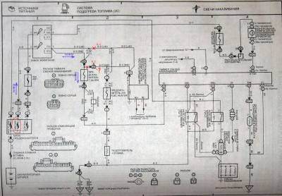

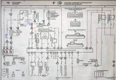

Всем привет, сгорел предохранитель 30А АМ2 ( на схеме обведен кружочком), заменяю на новый- при включении зажигания он сгорает тут-же, половина машины -обесточено. Начал прозванивать цепи до и после замка зажигания на предмет К.З. , разъединил толстый провод B-R (черный с красной полосой, на схеме место разъединения обозначено крестиком). Вставил опять предохранитель, включил зажигание , предохранитель жив. на данный момент в машине работает все кроме :
1. эл. магнитный клапан отсечки топлива
2. Таймер свечей накаливания и свечи с ним.
3. не загорается соответственно лампа свечей накала.
4. ну и МОЗГ (блок управления ЕГР и турбонадувом) отключен.
Схема по номером 3 немного от бензинки, но стартер и гена у меня соединены так-же, главное что стартер с ключа крутит и зарядка то-же есть.
Вопрос: где в машине искать этот разъем обозначенный на схемах как 1Е , контакт под номером 9 -?
какова вообще методика дальнейшего поиска короткого замыкания в авто-? потому как этот толстый провод B-R (черный с красной полосой) уходит в жгут и под торпеду, отследить его путь визуально просто невозможно.
1.jpg [ 370.81 КБ | Просмотров: 3821 ]

СообщениеДобавлено: Пн сен 29, 2014 11:42 pm
Сообщения: 3541
Если просто отключить от проводки мозг, все ОК? Пред не горит, все типа работает7
Чтобы оживить эл. магнитный клапан, бывает достаточно проверить его предохр в коробке под капотом. Наверняка, свечи оттуда же питаются.
СообщениеДобавлено: Вт сен 30, 2014 1:20 am
Зарегистрирован: Вт июн 07, 2011 1:59 am
Сообщения: 174
Откуда: Одесса-мама
Двигатель: 2CT
-Отключить мозг не так просто, дело в том что вынимая из него разъем -пропадает питание контактах замка зажигания (кстати на схеме это не указано), и нужно либо вытащить нужные контакты из фишки разъема (что сложно),либо обрезать провода...
-Предохранители все остальные целые! (я проковырялся в машине уже больше 5-ти часов, естественно я их проверил.)
Жалко что нет общей принципиальной схемы электрики, все разбито по отдельным тематикам, а по факту куча соединений которых нет на схемах вообще, у меня например еще и имобилайзер стоит а на схемах нет его...

СообщениеДобавлено: Вт сен 30, 2014 10:04 pm
Сообщения: 3541
Схемы частенько не совпадают с реальной разводкой.
Провод черно-красный идет под капот, на коробку реле и предохранителей.
Резать ничего не надо.
Исследовать цепи питания на предмет короткого замыкания лучше всего с помощью лампы от поворотника с припаянными 2 проводами к ней. Через эту лампу подаем 12 вольт в исследуемую цепь и смотрим на лампу. Если лампа горит в полный накал, значит коротыш. Тэстер может даже на сигнальной лампочке найти коротыш.
Пробуйте вытаскивать реле по одной, может в какой-то из них завелся косяк.
Неплохо бы и сам иммобилайзер, да и мозг проверить на предмет коротышей по цепям питания.
