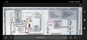

На схеме - вверху слева. Бело-(коричневый?) переходит в бело-красный на замок
Зы - куплю реле попробую
Screenshot_2020-07-14-13-01-42-551_com.yandex.browser (2).jpg [ 112.98 КБ | Просмотров: 8822 ]

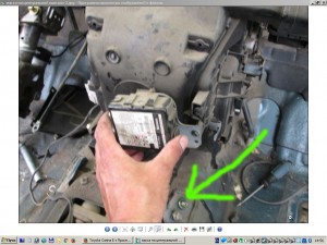

Масса в салоне, находится слева от ног переднего пассажира, под ковролином.
Вроде она отвечает за прикуриватель и т.д. ...

Блин, не хочу чтобы так наугад ты расковырял машину, легче массу взять с другого места для проверки, хотя бы тот же минус прикуривателя чтоли :du_ma_et: .
Что бы добраться до того что я показал, надо снимать центральную консоль межу сидениями и отогнуть ковролин.
Кто нибудь из владельцев 3S сталкивался с подобным?
Скриншот 14-07-2020 145655.jpg [ 472.79 КБ | Просмотров: 8811 ]

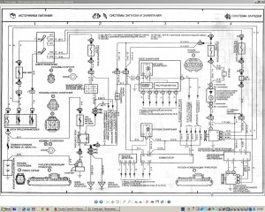

Держи на всякий случай схему которая у меня есть.
Скриншот 14-07-2020 194924.jpg [ 786.37 КБ | Просмотров: 8777 ]
СообщениеДобавлено: Вт июл 14, 2020 10:11 pm
Сообщения: 4604
По схеме, от аккумулятора до блока реле и предохранителей идёт белый провод с красной полосой.
От блока реле и предохранителей к замку зажигания идут белый провод, и белый с синей полосой переходящий в белый провод с красной полосой.

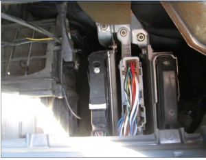

На моей выглядит вот так:
Скриншот 15-07-2020 123555.jpg [ 353.63 КБ | Просмотров: 8712 ]

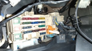

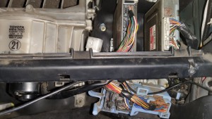

Полез вдумчиво с контролькой по новой. Вопрос по предохранителю 7 под водительской левой ногой, тот что на зажигание. В какой момент на нем должен быть +?
Ключ на положение ON, плюса нет. Или он появляется после поворота на START? Короче не нахожу на нем плюс. Сам предохранитель целый.
Попробовал на него дать плюс - закоротило. Померял контролькой - на нем масса. Это не нормально же?
И не нашел где именно входят плюсы от двигателя. Все провода справа какие то тощие. Только слева, у водителя, на блок предохранителей приходит пару жирных
IMG_20200715_192807.jpg [ 200.88 КБ | Просмотров: 8673 ]
IMG_20200715_194418.jpg [ 196.58 КБ | Просмотров: 8673 ]
