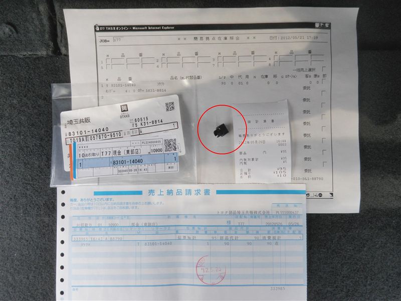

to seregagp69 не лампочки нужны, а цоколи! Лампочки, на ваши деньги, 8 рублей стоят.
Mr_Nuke писал(а):
Вот спасибо! Значить так, выдает
Toyota 83101-14040 Цоколь лампы накаливания $2.09
На картинке общим номером выделяются большие и маленькие цоколи, то есть цоколи подсветки приборки(большие) и подсветка датчиков(маленькие).
Наверное буду заказывать и с менеджером беседовать по этому поводу.
хотя вот нагуглил картинку...
CARINA E 1992 GLI 4AFE LB 8G2 LIFTBACK JAPAN

Если приборка снята, то какие проблемы? У меня тоже не было чека, когда машину купил. Делал так:
1. Вытащил патрон с лампочкой из соседнего гнезда (то ли от индикатора незакрытых дверей, то ли от АБС - не помню уже, да и не суть...). Убедился в идентичности, поставив на место чека. Снял обратно.
2. С этим снятым патрончиком поехал на авторынок и подобрал максимально похожий. Главное - посадочное место такое же. Единственное - задняя часть не торчит, как на оригинальном, а плоская - под крестовую отвертку сделана. Патрон с лампочкой обошёлся вообще дешево - точно не помню, порядка рублей 8-10...
3. Поставил всё на свои места. Остался доволен.

:? патрон конечно. Сделал все точно так же, но на рынке не нашел похожих. А по поводу богатства, :) буду заказывать на екзисте всякого, заодно и эти патроны хотел, чтоб не бегать по городу по мелочам.
seregagp69 прости, не увидел земляка :) спасибо за ссылку.
