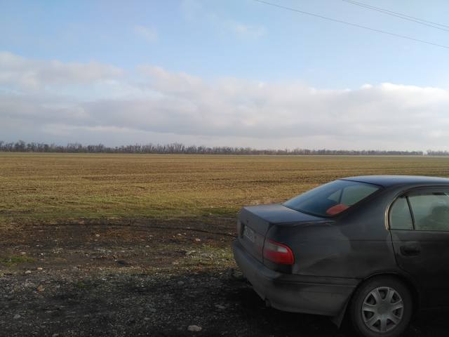

Как упоминал в предыдущей записи, на Новый Год ездили в Ставропольский край в город Светлоград к родителям девушки. Поездка прошла успешно, туда выехали 30.12 рано утром по морозцу где-то -10, в Муромских лесах завернуло под -18 плюс жесточайший туман, первый раз такое зимой видел, все выступающие части машины (антенна, зеркала) всё покрылось снежным «мехом». Потом, как рассвело, ехать стало легче, прилично потряслись по убитым дорогам, свернув не туда, ну и в итоге засветло выскочили на М4. Там уже было дело техники – добраться до гостиницы. За первый день проехали 1000 с небольшим км, ну и решил я проверить уровень масла. Если судить строго по щупу и замеру перед выездом, то сожрала где-то грамм 500, но это много и скорее всего машина кривовато стояла.
Вечером пошел снежок. Ну снежок и снежок, а утром вышел к машине, а она под 10 см снега, блин, а мы ж на трассе.
31.12 на дорогу выехали, опять же по темну и трасса прям стрёмная была, ничего не чищено, только правая полоса фурами прокатана, по левой едешь просто по снежному покрову, короче даже фуры некомфортно обгонять. Тут первый раз и ощутил комфортность переднего привода на таких манёврах, держи уверенно газ и рули и всё будет успешно. На подъезде к Ростову на дороге начался «кисель», ну а в самом Ростове уже поливал дождик. После Ростова ехать стало легче, но грязно, ну а на Ставрополье уже красота – сухо, солнышко проглядывает, травка зеленеет… Для меня, прожившего всю жизнь в средней полосе России и все НГ встречающего тут, это просто дичь какая то, 31 января, блин! :)
По Ставрополью добрались до места успешно и комфортно, немного туманов только захватили. И даже голодающие (судя по прошлым нашим поездкам) инспекторы ГАИ Ставропольского края нам не попались.
При последующих замерах уровня масла, сложилось впечатление, что расход масла где-то 300-350 грамм на 1000 км по трассе. По итогу поездки в один конец (1700 км) приехал с 1/3 от уровня.
У родителей погостили, хорошо отдохнули почти 2 недели, пора и домой. По Ставрополью опять же добрались без приключений, под конец только грязновато немного было, а вот в Ростовской области пошёл дождь, который сопровождал нас несколько часов и буквально всю Ростовскую область, прям хороший уверенный дождь, в январе…

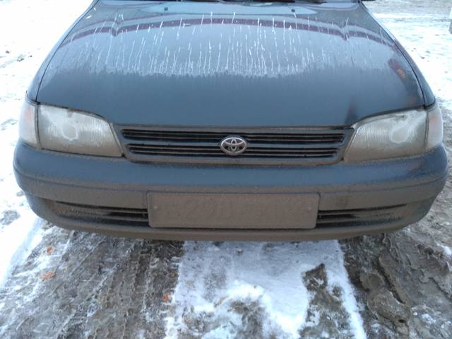

Я уже мечтал добраться до отрицательных температур, ну и добрались, естественно через переход от плюса к минусу, жижу, грязищу и всё вытекающее. Номеров не видно, на фарах запеклось что-то грязно-солёное.
Кстати, наблюдение по стандартным фарам Depo, многие гонят на них, что мол типа света от них нет совсем, это не так, фары светят отлично, но только пока чистые, стоит только им чуть загрязниться – всё, темнота. Поэтому с собой была канистра с водой и в тёмное время делал регулярные остановки и мыл фары, ну и номер заодно…
Т.к. почти вся дорого идёт строго по прямой, и рулём особо не крутишь, арки забивались наглухо, в городе я такого за машиной не наблюдал.
