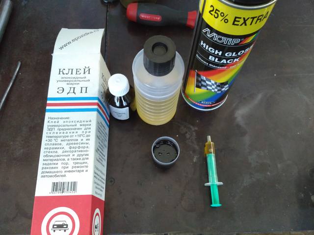

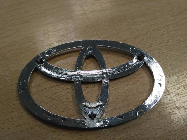

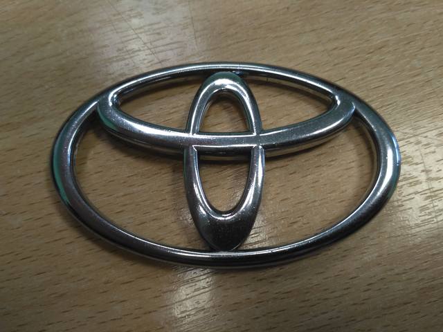

Изначально на решётке стоял шильдик 75311-05010, это тот который с тремя опорами, он был колхозно впаян в решётку, а должен стоять 75311-20390, это тот который с двумя клипсами и на винте. После аварии мой шильдик каким-то чудом уцелел, а в сложившейся финансовой обстановке тратить 750 руб. на новый вообще не хотелось. Значит буду творить! Вот что я имел после чистки.
А коллега у меня увлекается 3D печатью, решётку в руки и к нему. Объяснил, показал что хочу и он сделал несколько пробных вариантов. На них я экспериментировал с адгезией смолы и её покраской.
Вот итоговый вариант для слияния.
Все отверстия заклеил изолентой, по периметру прошёлся пластилином, чтобы смола не протекла на решётку.
Смолу использовал самую обычную, в качестве красителя очень понравилась краска из баллончика, пробовал стержни от шариковых ручек – эффект не впечатлил. Рецепт прост: 9 кубиков смолы, 2 капли краски на каждый кубик и 1 кубик отвердителя, всё это замешиваю, грею до 60 градусов, чтобы смола стала жидкой как вода, потом удаляю воздух вакуумированнием (это лишний этап, просто есть возможность, достаточно нагрева, чтобы пузырьки вышли).
Потом со дна ёмкости, в которой всё это замешивал, шприцем на 10 кубиков аккуратно забираю размешанную смолу, чтобы не прохватить пузырьки воздуха. И заливаю закреплённый на решётке, расположенной горизонтально, значок.
В процессе полимеризации смолы надо следить за выходом воздуха из залитых полостей и лопать пузырьки, иначе вся работа насмарку, у меня вышел только один пузырёк, заливал смолу очень медленно и без перерыва. Вот что вышло после полимеризации смолы, почти как заводской.
Потом решил примерить на решётку, в гараже около 0 градусов и один из усиков переломился пополам по месту спайки пластика, в итоге приклеил его на суперклей, а зацепы на усиках просто сточил, превратив их в направляющие, а крепление осуществляется через болт.
Ну а по машине в общем – процесс застопорился на петлях капота, мои все вывернуло и поэтому, дальнейший ремонт и выставление геометрии не представляется возможным. Петли заказал контракт, в Новосибирске, ибо нашим разборкам доверия нет. С мёртвой точки ремонт стронется уже после праздников, а пока так…
