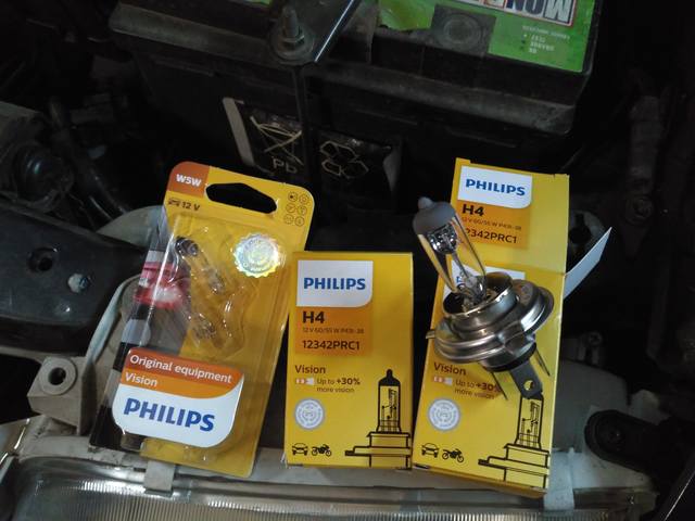

Ну а за пару недель до этого, выезжал я из гаража поздно вечером, и бац – ну совсем фары не светят, думаю, ну пипец грязные. Выхожу, а из переднего освещения только один габарит, уже почерневший, тлеет. Вот те раз, первый раз у меня такое, что разом всё перегорает. На следующее утро из запасов воткнул какие-то лампочки и заказал те же, что и стояли – головной свет Philips Vision 12342PRC1, габариты Philips Vision 12961B2. Б/у опять в запас, новые в фары.
Получается лампочки у меня проработали почти 2 года и 30000 км, считаю отличным результатом, за такие-то деньги, с учётом того, что абсолютно всегда езжу с ближним.
Ну и меня постигла болезнь фар Depo, ставил их новыми, так же как и лампочки, 2 года и 30000 км назад, вывалилась в левой фаре эта железка.
Может кто знает для чего она служит конкретно? И вставлял её кто на место обратно?
Затраты:
Лампа галогеновая H4 12В 60/55Вт 2 шт. – 270 руб;
Лампа W5W 12В, 5Вт (2 шт.) – 50 руб.
Цена вопроса: 320 ₽ Пробег: 206588 км

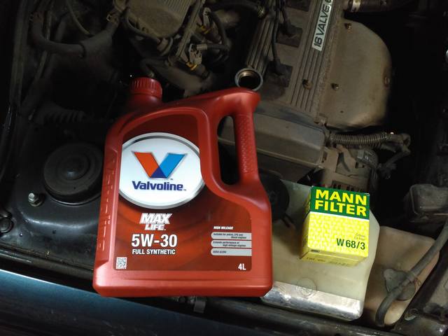

Запись просто для отчётности и фиксации пробега. Заменил масло в моторе. Предыдущее прошло 7500 км, расход масла всё такой же уверенный, где-то 1-1,5 л на 5000 км. Всё прошло штатно, даже фильтр от руки открутился, не с первого раза конечно, но всё же. Масло Valvoline Maxlife 5W-30 872370, фильтр MANN-FILTER W 68/3.
Затраты:
Масло в двигатель (4 л.) – 1870 руб.;
Фильтр масляный – 235 руб.
Цена вопроса: 2 105 ₽ Пробег: 208465 км

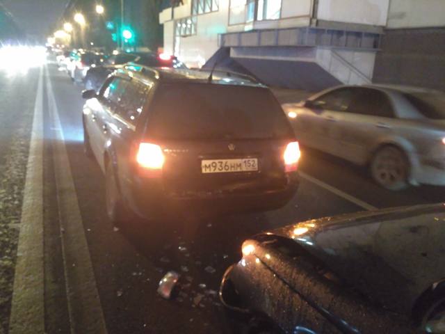

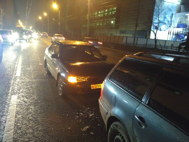

Почти 10 лет (в марте будет) безаварийной езды, всего 2 штрафа, упорное накопление КБМ, приемлемая стоимость страховки (машины то уже 2), и всё псу под хвост из-за одной секунды невнимательности. 18.11.2019, 16:40, еду с работы, пробка, левый ряд. Мой ряд поехал, я тоже, взгляд вправо, потом вперёд и я уже втыкаюсь в Passat B5 универсал…
Вызвали комиссара, оформил всё правильно и быстро через ГАИ. Уехал своим ходом. На следующий день в ГАИ, 3 часа в очереди, с учётом того, что мы были вторыми. Я виновен и свободен, наедине со своими мыслями по восстановлению авто, а водитель Пассата в страховую, деньги добывать, не зря ж я им исправно столько лет платил… Пассат – истинный немец 99 г.в., оказался в разы крепче моего японца английского происхождения. У него задний бампер, и то не факт, что будет менять, у меня вся рожа в труху!
После ГАИ погнал в гараж на отстой до перегона в сервис, 2 недели моя страховая запретили ремонтировать, буду в это время запчасти искать. В гараж пригнал, капот, на удивление открылся с тросика из салона – это мне понравилось. А вот увиденная картинка совсем не понравилась.
Но опять же, могло быть и хуже. Радиатор в миллиметре от пробоя был, расширительный бачок так же, маслорадиатор тоже, чуть бы посильнее и всему этому хана! А так, пока что увидел без разбора: бампер, капот, решётка радиатора, телевизор (надеюсь, что только верхняя часть и низ не придётся трогать). Крылья вроде целы, но в левое упёрся бампер и разрезался крылом, у меня такое чувство, что его как бы выпучило, но всё это будет понятно только после разбора.
P.S.: Всегда мне не нравилась морда на ней – чуть кривовата была после первого ДТП в России, крылья и капот не в цвет крашены, зазоры неровные, фары кривовато стоят, телевизор вывернут. Вот, думал, будут деньги свободные (ага, будут), поправлю морду ей, а то не гоже с кривой ездить, ну вот и хороший повод подвернулся морду в порядок привести. Начинаю закупаться запчастями, эх и нелёгкое это дело, хотя вроде в миллионнике живу, и восстанавливаю по максимуму возможностей!

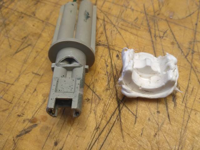

Жизнь идёт своим чередом, трачу много денег на закупку контрактных запчастей для восстановления после аварии, а душа всё равно требует творчества. Когда сунулся осматривать повреждения после аварии, то увидел, что один патрон габарита проломило внутрь фары, ну я на нём крест поставил, а у второго уже давно было отломано 2 упора. Начал искать по артикулу 81125-2B650, новый от 1500 руб. с безумным сроком доставки, этот вариант сразу отпал – дорого и долго. Обратился к интернету, гугл дал результат, в магазине ЕвроАвто нашёлся один патрон за 350 руб., доставка бесплатно – то что надо! Продолжил искать, и оказалось, что недалеко от меня Carina E с подбитой мордой разбирается, забрал один патрон в сборе с отломанным упором и один – только корпус, без штекера. Решил я узнать конструкцию патронов. А конструкция оказалась вполне разбираемой и ремонтопригодной, одну проволочину только пришлось изготовить для разбора.
В итоге на руках у меня оказалось 4 «подбитых» экземпляра и один шёл из магазина. Решил заняться восстановлением неисправных. Ну и тут началось творчество. Сначала с целого упора снял форму обычным силиконовым герметиком.
Прижал форму изолентой, развёл эпоксидный клей «Супер-Хват» - классная штука, что-то среднее между поксиполом и простой эпоксидкой, и заполнил полость.
Через несколько часов клей схватился и ничего не получилось… :)
Образовался пузырь, после заливки надо было выгнать его, но уж как получилось. И получилось так, что можно отлично доработать этот недочёт! Просверлил отверстие, подобрал проволоку для штифта, сделал штифт и всё подготовил к заливке.
Срезал немного форму и залил.
Вот и готовый упор, со штифтом внутри. Прям как стоматолог, блин…
И так как слабым местом, кроме упоров, оказался фланец, который прижимает прокладку, то решил его усилить на всех патронах простой эпоксидкой.
Ну и готовый результат.
А вот на моём родном патроне с обломанным упором всё получилось с первого раза, весь воздух вышел при перемешивании иголкой. Но на нём ещё и маленький упор сломан, поэтому пусть просто так лежит.
Ну и в итоге имею 2 основных патрона, один восстановленный со штифтом и кучку запчастей.
Сейчас занимаюсь закупкой остальных запастей, самое основное уже едет из Новосибирска, Барнаула, Кемерово и Иркутска. Эх и угарю я на стоимости доставки…
