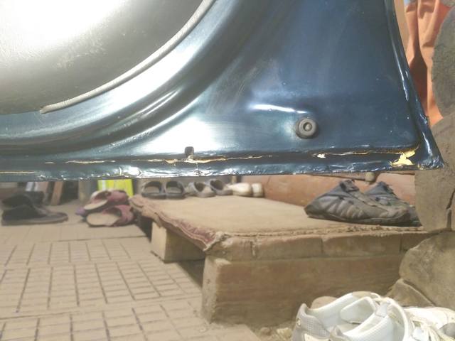

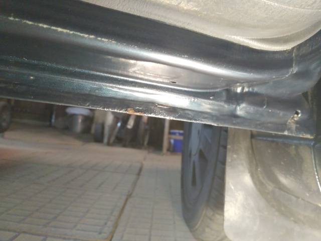

Короче 3 года и 35 000 км назад мне делали двери в сервисе, ну сделано конечно было на 3+, но тут мне пророчили, что всё, двери пора выкидывать и на зиму их даже не хватит… Но, видать, Toyota против, и весь ремонт сошёл на нет только через 3 года. Низа вспучило и герметик отошёл. Сам металл гниёт гораздо медленнее наших машин, на Волге у меня такие вещи просто на атомы разлагались, хотя Волгу я не антикорил. Ну в итоге сейчас имеем вот что: Перёд лево. Ещё одна зима максимум. Перёд право. Уже всё, часть герметика пришлось снять. Зад право. Давно всё, так же часть герметика удалил. Так с голой ржавчиной оставлять тоже не дело, а значит моё любимое пушсало! Эх и будет же всё это капать в такое жаркое лето! Ну что хочу сказать, «шубки» - сама наружка вообще без повреждений. На следующий год, а может через 2, может всё это расковыряю, удалю герметик, отпескострую и сам проведу повторный ремонт с покраской в пол двери до молдинга. На Ниве у меня нормально получилось работать моим пуликом с дюзой 1,5 и грунтом и базой.Потом наконец-то сменил пистоны уплотнителей дверей 67867-12150, что по низу идут и все поломанные уже. Ну и помыл машину капитально, а то последний раз осенью мыл, как раз перед аварией, а там уж закрутилось, понеслось… Выглядит вполне прилично. Ездим дальше! Затраты:Клипса для дверного уплотнителя 20 шт. – 200 руб. Цена вопроса: 200 ₽ Пробег: 212 154 км

А в полости дверей что-то заливалось? Нигрол и любимое пушсало смешанные вместе, и залитые в горячем состоянии могут надолго затормозить распространение ржавчины...

Ну вот и затормозили на 3 года. Раст стоп там, вечно потеет и ползёт, двери всегда жирные до молдингов.

Мне лично 'Раст-Стоп' не понравился; обрабатывал 'Мицу' на специализированном сервисе, через время появились 'рыжики' в районе соединений элементов пола кузова... При обращении с вопросом по этому поводу, мне ответили что данный данный материал вытесняет ржавчину наружу из скрытых и уже повреждённых коррозией участков кузова... Почему на фото низа дверей не видно следов "поползновений" антикоррозионного материала? У меня на автомобиле пушсало с нигролом конкретно пропитали низ дверей, и коррозия очень этим недовольна...

Потому что раз в год по весне или летом капитально мою наружку, где прёт антикор наружу, смываю бензином. Фото как раз после такой мойки. Вот тут: viewtopic.php?p=822769#p822769 замечательно видно как работает мой антикор. Mangalor писал(а): Мне лично 'Раст-Стоп' не понравился Потому что: Mangalor писал(а): на специализированном сервисе Им пофигу что и куда лить. На бутылке написано, значит так и надо. Пользоваться растстопом для внутренних полостей смысла абсолютно нет! Он по проницаемости как керосин - замечательно, по ползучести как трансмиссионка - отлично, но он жиже воды и уходит из машины очень быстро, что перекрывает все его плюсы. Во внутренние полости надо задувать только состав для днища и наружных поверхностей, у него консистенция теплого вазелина, а ползёт эта хрень великолепно (ссылку на пост с фотками выше дал, у меня аж до молдингов доползло), у меня уже третий год и я всё оттираю арки и двери снаружи. А наружку я мажу салом + растстоп для наружки, великолепное средство, но брюхом лучше не тереться нигде, я переодически подновляю покрытие. В конце то я торцы дверей и все трещины промазол тем же салом + растстоп.
