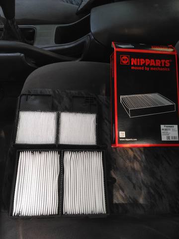

Потом заменил салонный фильтр. Не сказать, что дико грязный, но всё же грязный.
Внутри печка чиста, установка фильтра на входе сказывается очень здорово!
Новый фильтр Салонный фильтр – Nipparts J1342000, помучился в этот раз с установкой, но вроде всё хорошо установил.

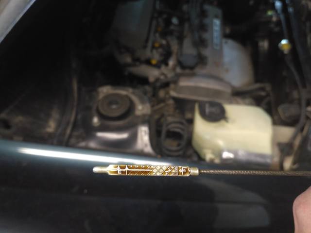

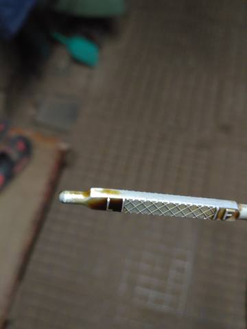

Ну вот, теперь и масло можно сменить, решил засечь расход с прошлой замены, а он совсем не порадовал… :(
Почти весь уровень за 4000 км, т.е. расход у меня 200-250 грамм масла на 1000 км – много блин, но на капиталку я пока не готов…

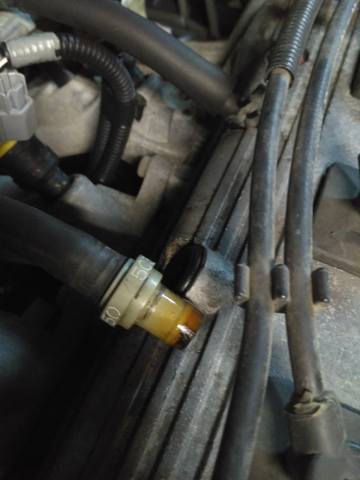

Фильтр MANN-FILTER W 68/3. Дальше заменил уплотнительную резинку клапана картерных газов, родная задубела и потела. Взял оригинал 9048018001.

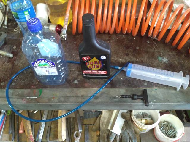

От марки масла сильно зависит межсервисный расход (угар), по моему личному опыту Motul приходится доливать чаще чем Mobil, может на следующее Т.О попробовать масло другого производителя, например тот-же Mobil? :)
СообщениеДобавлено: Вт июн 04, 2019 9:40 am
Сообщения: 502
До этого на тотале ездил, вот на валволин и возложил надежды, что угар уменьшится - но нет, всё так же. Скорее всего кольца или колпачки...
СообщениеДобавлено: Вт июн 04, 2019 11:35 am
Сообщения: 1350
Откуда: Московская область
Репутация: 34 [ ? ]
Двигатель: 4А-FE/7AFE
Давай попробуем на твоем двигателе присадку в моторное масло DuraLube SR-3, у моего знакомого на Мерседесе ML после обработки двигателя расход масла сократился с 6 до 2 литров за 10.000км. пробега...

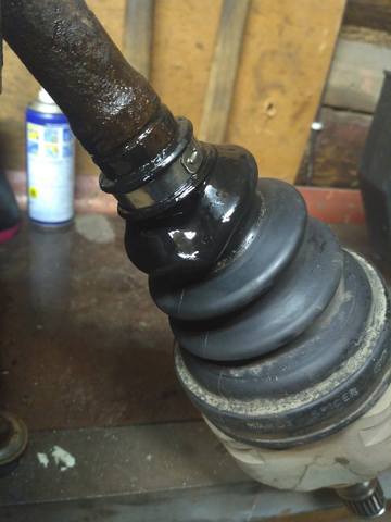

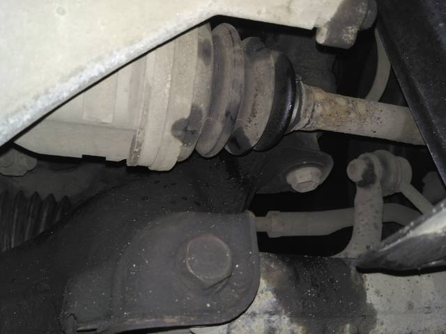

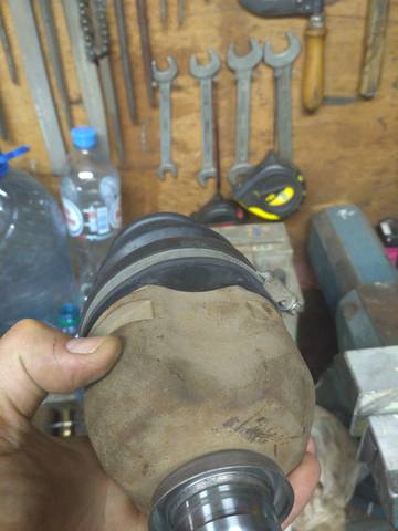

Как я упоминал в предыдущей записи у меня начал потеть и разбрасывать смазку пыльник левого трипода.
А мне в отпуск выезжать, пробег будет за 4000 км. Решил сначала отмыть и выяснить причину. Отмыл, а причина проста – время. Пыльники ещё родные, треснул у самого хомута.
Решил сделать времянку. Обмотал треснувшее место резиновой перчаткой, а сверху изолентой.
Получилось очень уверенно и прочно.
И, я думаю, я бы очень уверенно проехал эти 4000 км в отпуске. Но гложет меня этот колхоз, никак мне не по душе. Решаюсь на замену пыльника. Ступичная гайка отвернулась достаточно легко.

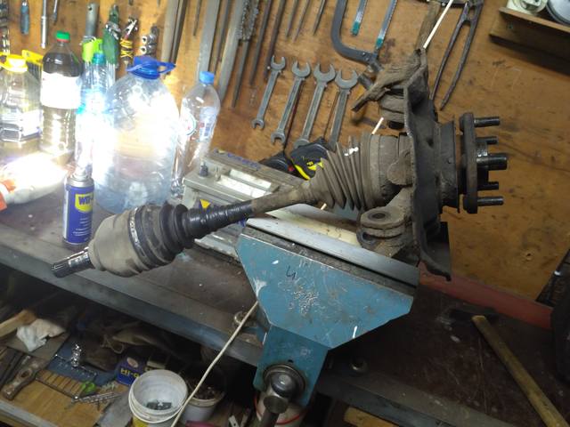

А вот кулак от стойки я отсоединять не хотел. Ну типа ж развал испорчу. Хотя какой развал на наших авто – там обычные круглые болты, а развал, если надо, меняется диаметром болта, и если морда ровная, то ставь снимай этот кулак, сколько влезет. Но я всё равно попробовал выбить привод по месту. Удар был настолько звонкий, что я как по наковальне бил, а значит шлицы очень здорово прикипели… Ничего не остаётся, снял весь узел в сборе.
Кулак положил поудобнее на тиски, залил всё WD’шкой, и с помощью кувалды рассоединил привод и кулак. Надеюсь подшипник ступичный не повредил, после разборки вращается туговато, плавно и ровно. Окисел был прям жёсткий!

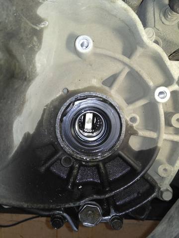

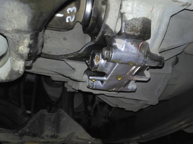

А потом, заглянув под машину, увидел это!
Неужели сальник менять? Пф, фигня, пружинка слетела при съёме привода. Чё там, 5 секунд и она на месте, только если сальник снят, и она в руках… В итоге 4 часа мучений, там и злость, и отчаяние и много других эмоций. Чем я только в этот сальник не лазил, что только не придумывал, вокруг горы инструмента и всяких приспособлений. Я конкретно чувствовал себя проктологом, совершающим операцию в крайне ограниченном пространстве и неудобной позе. В итоге помогла бельевая прищепка. Аккуратно вывернул кромку сальника, прижал прищепкой пружинку в паз и аккуратно её забортировал на место.
Потом долго с пристрастием осматривал сальник, не повредил ли я его при всех манипуляциях, вроде нет – живой. На этой, типа позитивной ноте, закончил первый день ремонта.

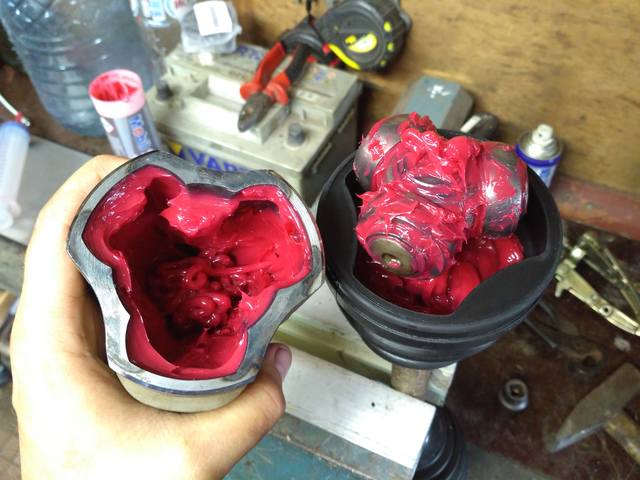

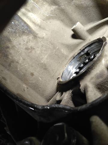

На следующий день работал с приводом. Дырень оказалась вполне внушительной.
Смазка внутри пыльника гуще масла, жиже обычного литола и её там прям много!
Решил ролики снять цивилизованно.
Так у меня это и получилось… Короче латунный стержень и тяжёлый молоток и ролики, всё же, кое-как поддались.

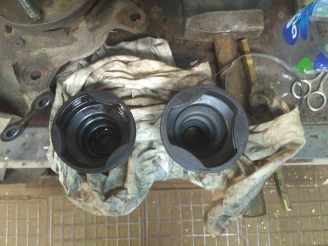

Пыльники были куплены по совету многих фирмы 1-56 Maruichi, артикул 02-124.
В плане качества претензий нет. А вот посадка на сам корпус трипода, уж извините, полный шлак!
Прикольно садится да? Разница очевидна. Родной просто меньше.
Так же на родном присутствуют 2 кольцевых буртика, за счёт которых происходит герметизация узла. У Maruichi этого естественно нет…
Ну что же, уже всё куплено, надо что-то решать. И выход я тут увидел один – червячный хомут.
Всё великолепно обжалось и герметизировалось, но вот такой хомут на таком узле — это всё же немного неправильно, но любым другим я не создам такого прижимного усилия, по крайней мере без спец инструмента.
Потом воткнул корпус трипода с пыльником и хомутом в коробку и покрутил. Минимальный зазор составил около 2-х мм – надеюсь пойдёт.

Дальше было продолжительное изучение по выбору типа смазки для триподов на Ойл-клубе. В итоге купил компромисс - Mobil 154097, чуть гуще чем надо, но можно быстро найти и по приемлемой цене. Так же прикупил пару новых хомутов 80-100 мм Norma S80-100/9C7W1 и пару шплинтов на ступицу и тягу.
Трипод был идеально отмыт в бензине, аж до звона.
Износа я найти не смог.
Ролики посадил на место с помощью головки и молотка.
Отвесил 180 г смазки.
Сориентировал и закрепил пыльник родным хомутом, хомут пришлось полностью распустить в месте обжима, чтобы он сошёлся. Потом обжал его советскими клещами, как делал на рулевой рейке.
Дальше начал заполнять всё смазкой, и оказалось 180 г – это прям много, ну естественно, почти пол тубы.
Потом все контактирующие места пыльника и корпуса обезжирил и всё собрал. Снаружи всё замечательно!
Не забыл посчитать шлицы на всякий, а то вдруг когда замена. Не знаю только количество шлицов на валу внутри наружного шруса.
Аккуратно вставил привод в коробку, винт хомута еле проходит, но ничего не задевает. В остальном всё отлично!

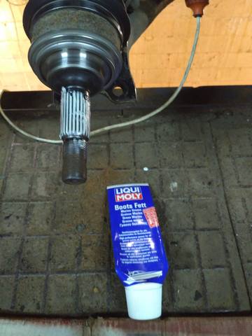

На шлицы ступицы нанес морской солидол Liqui Moly Bootsfett 25042.
В ступицу так же чуть добавил, там тоже какая-то белая была. Грязь убрал и несколько кубиков чистой нанёс.

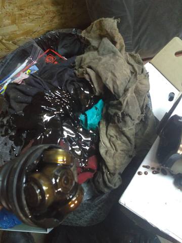

Что и следовало ожидать! Как же я себя ругал, что сразу его не заменил. Ну да ладно, лыко-мочало, начинай сначала…
Полностью разбирать не стал. Выдернул привод и снял козырёк над триподом.
Завёл его вверх за коробку.
Монтировкой выковырял родной сальник.
И в таком ограниченном пространстве начал установку нового сальника почти на ощупь. В итоге перекос и такая картинка.
Ничего не поделаешь, второго сальника нет, придётся так собирать. Всё собрал и уехал домой, а утром на работу. В итоге…

Сальник выковырял – красавец…
Все потёки масла смыл бензином, посадочное место прошелся мелкой наждачкой, чтобы убрать все окислы и снять острую кромку.

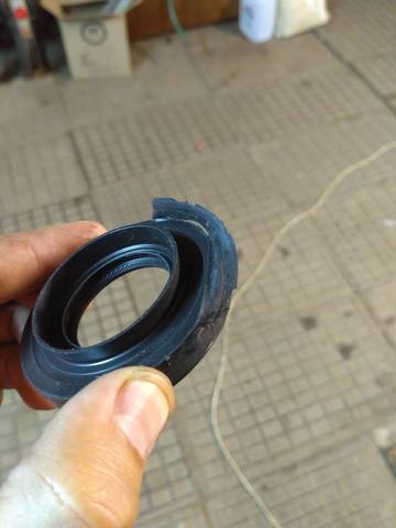

Сальники в этот раз заказал заблаговременно, пока был в отпуске, аж 2 шт. под номером 9031134042, в этот раз в пакетике оказался NOK BH2077E, по сравнению с предыдущим Koyo оказался чуть жёстче.
Начал я разглядывать сальник и маслосгонные насечки. Вот родной, кстати тоже NOK, видно как сработана рабочая кромка и направление насечек.
Потом Koyo MT034A9, который я испортил, но направление насечек тоже видно.
А вот и новенький NOK BH2077E! И что это за дерьмо и откуда оно в пакетике Toyota 90311-34042 я не знаю. Маслосгонная насечка для правой стороны, т.е. наклон в противоположно другую сторону, и она почти незаметна.
Короче говоря, нарвался на конкретную подделку, надо сдавать и опять покупать сальник. Опять машина стоит, надо ждать запчасть! В этот раз решил взять по артикулу Koyo MT034A9, пришёл в таком виде.
Насечка в правильную сторону, смазка на рабочей кромке, мягкий, короче всё как надо. В этот раз не решился сажать на сухую, всё как следует промазал и четырьмя пальцами посадил сальник почти до упора. Только последние 3 мм где-то сажал через оправку с молотком. Всё встало идеально!
Аккуратно установил привод.
И потом всё быстренько дособрал, залил масло и поехал кататься. Масла вытекло грамм 200 – совсем не критично. Через 50 км заехал на яму, а там всё отлично – чисто и сухо. Наконец-то…
