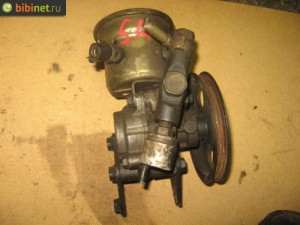

Всем привет:) помогите дельным советом. В общем пришло время для замены ГУРа. Нашёл насос по приемлемой цене, но от 5а-fe и чуть дороже от 4а . У самого 7а-fe, Carina E.
Вопрос , взаимозаменяемы ли запчасти между собой?
СообщениеДобавлено: Пн май 01, 2017 12:06 pm
Сообщения: 240
Откуда: Омск
Двигатель: 7a FE LB
Знаю точно что 4а-7а подходят,но нужен кронштейн.
СообщениеДобавлено: Пн май 01, 2017 12:48 pm
В сборе с кронштейном встанет от 4, 5 , 7 а- фе
СообщениеДобавлено: Пн май 01, 2017 2:45 pm
Зарегистрирован: Чт апр 27, 2017 8:36 pm
Сообщения: 5
Двигатель: 7a-fe
я совсем не шарю, что за кронштейн если не секрет?)
вот на фото тот самый ГУР который хочу преобрести.
2695-2556-000030607-1_c800x0.jpg.jpg [ 91.18 КБ | Просмотров: 12473 ]
СообщениеДобавлено: Пн май 01, 2017 3:16 pm
Ever_926
Его нет на фото, он к блоку крепится, а уже к нему насос, от ГУРа с квадратным бачком не подойдет 99.9%
