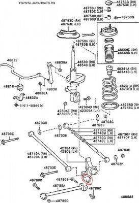

СообщениеДобавлено: Пт июн 05, 2009 4:53 pm
вотэтот мне нужен

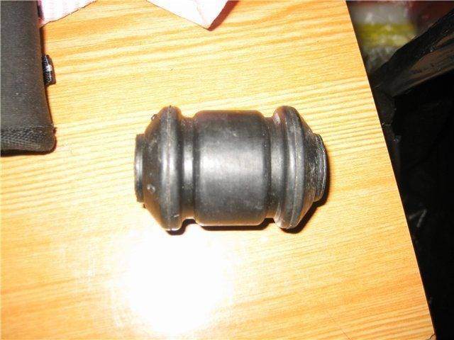

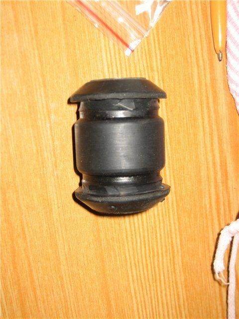

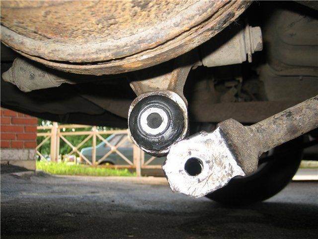

отчёт о решении моей проблемы.Вобщем так ,покупаем сайлент ,нашёл который подходит по размерам(диаметр,длина втулки) .Укорачиваем болт до 54мм и ещё я подрезал кромку самого сайлента(но потом оказалось что зря) но не критично.Встал очень плотно :roll: .На обсуждение выкладываю фото,надеюсь всем пригодится.
Комментарий к файлу: подрезаем мет. втулку до 54 мм мона болгаркой.Больше ничего изменять не надо.
2bc04a5cc641.jpg [ 56.38 КБ | Просмотров: 6472 ]
Комментарий к файлу: новый сайлент,ещё не дороботанный Hanse HR 891 139

Комментарий к файлу: и получаем отличный результат

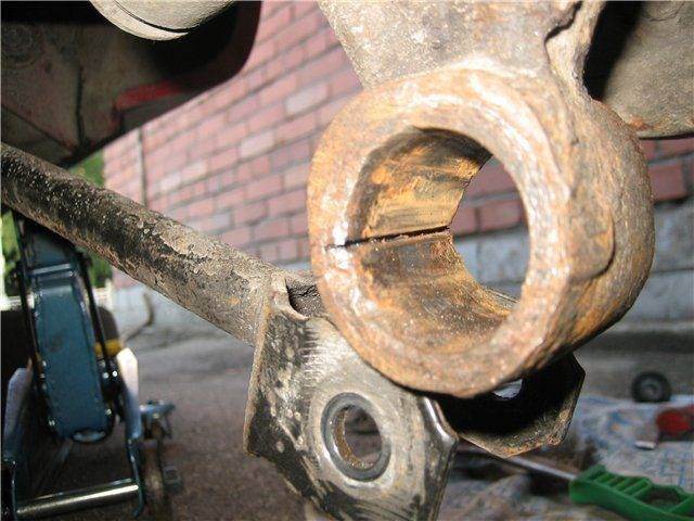

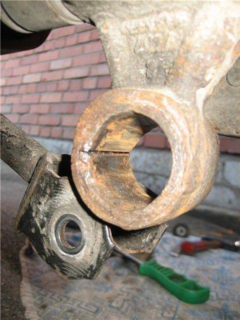

СообщениеДобавлено: Пт июн 12, 2009 1:32 am

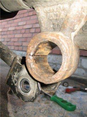

а вот на обсуждение спорной темы по поводу метал. обоймы!!!! наскока я понял её у большинства нету.вот и скажите мне дорогие форумчане ,есть она там или нету,предлагаю кто будет менять сфотать свой рычаг и также выложить его.,для сравнения
Комментарий к файлу: сначала сделал пропил надеясь её по быстренькому вытащить,но не получилось ....да и сайлента в обойме я не нашёл.
2246c6fcc56f.jpg [ 63.71 КБ | Просмотров: 6469 ]
Комментарий к файлу: ещё в довесок
c3b1873e65ea.jpg [ 64.38 КБ | Просмотров: 6479 ]
СообщениеДобавлено: Пт июн 12, 2009 2:29 am
slk
На ней разрез, значит подлежит ремонту.

СообщениеДобавлено: Пт июн 12, 2009 8:30 am
Что-то на фото я не увидел обоймы... Ты её выбил?
СообщениеДобавлено: Пт июн 12, 2009 9:39 am
Насколько я знаю, про этот разрез Сергей в курсе. Ибо он сам его и делал. %-)
правильно Антон сказал.У меня не было возможности выбить обойму.,поэтому пришёл к такому решению.И ещё когда делал пропил то этот маеталл мягче,а дольше идёт другой металл.Сёдня покатаюсь и посмотрим что да как.
СообщениеДобавлено: Пт июн 12, 2009 10:03 am
Почему-то мне кажется что втулки то и нет. У меня примерно так же выглядел кулак,сайлент старый прокручивался и натер на металле подобие втулки:). А уж если пропил ты сделал,то втулка должна была легко выйти
СообщениеДобавлено: Пт июн 12, 2009 10:08 am
вот здесь то самая засада,представь что его не меняли с момента выпуска машины......годы говорят сами за себя.
но здесь то речь о обойме.
СообщениеДобавлено: Пт июн 12, 2009 10:33 am
Если бы не поленился и сделал бы второй пропил напротив первого,то обойма(если она все же есть) просто вывалилась бы после небольшого удара(вне зависимости от того что она там простояла хоть 20 лет. Но я почему то склоняюсь что её там нет. И опять же если она там есть,то как ты думаешь не начнет ли она прокручиваться в кулаке,после того как ты ослабил её пропилом?
СообщениеДобавлено: Пт июн 12, 2009 11:03 am
MerTV ну не знаю я дубасил по ней что есть сил,да и сайлент я всаживал туда с большим трудом(то есть плотно).Буду вести наблюдения,самый главный нюанс-это найти сайлент в обойме,а для этого нужно снять обойму померять диаметр и вперёд на поиски(без машины!!!!!) на рынок,вот этого то мне и не надо.Вдруг я его не найду и что???? :(
СообщениеДобавлено: Пт июн 12, 2009 12:03 pm
А я на твоем месте не парился бы по этому поводу,есть обойма или нет,ведь на работу сайлента это не сильно в твоем случае влияет. Родного ведь все равно не найдешь:)
СообщениеДобавлено: Пт июн 12, 2009 5:32 pm
я сначала чуток попарился,а потом подобрал сайлент и всё,сёдня опробовал,стуков нет :)
