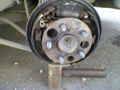

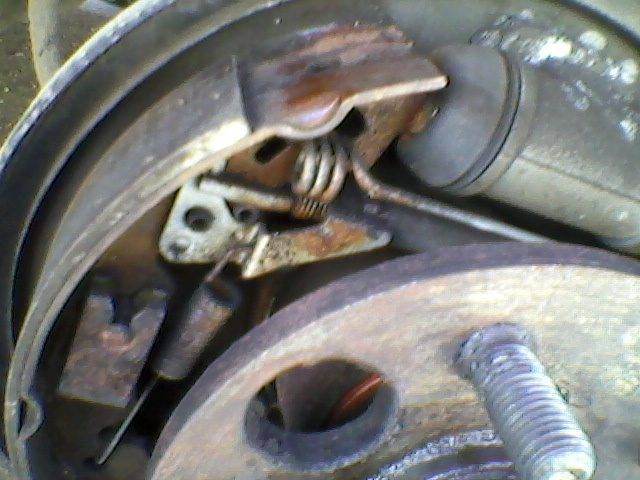

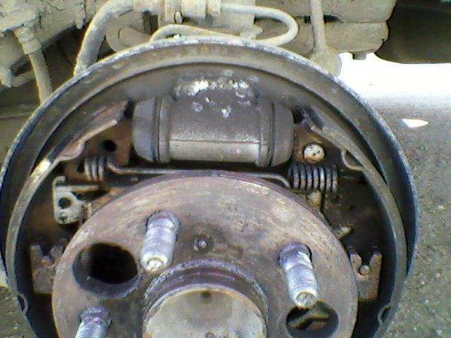

ни у кого случаем нет фотки дорестайловых тормозов задних со снятым барабаном?
Подозреваю что у меня немного неправильно собраны, а именно механизм автоподвода колодок.
 Заголовок сообщения: Re: Замена тормозных колодок
СообщениеДобавлено: Чт апр 12, 2012 2:57 pm
Сообщения: 1117
R-tem
английских или ипонческих?
Фото-0050.jpg [ 105.15 КБ | Просмотров: 8840 ]
Фото-0051.jpg [ 103.84 КБ | Просмотров: 8840 ]
Фото-0052.jpg [ 92.73 КБ | Просмотров: 8840 ]
Александр.
СообщениеДобавлено: Чт апр 12, 2012 3:05 pm
Японских, у меня не такие как на фото.

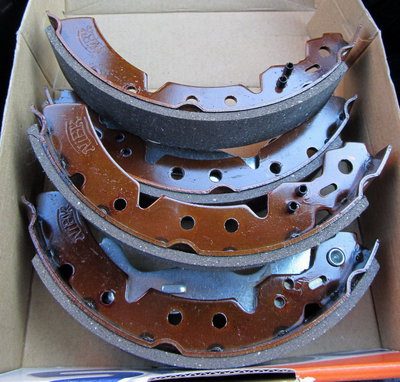

брал названно колодки, оригинал пробили по Вину, 2900р. Стоит :( купил дубликат за 1300, сказали не плохие тоже, хороший дубликат 2т.р.
Предыдущие на 2/3 сточились, свежие на ново лучше :) вот только нормальные ли я взял? Фоток в телефоне нет, потом вылажу

Вот кстати они... что кажете, на долго ли хватит?

Seg@ писал(а):
Вот кстати они... что кажете?
Вот зараза, подскрипывать стали, а в магазине сказали :rugaet-sja: что нормальный дублекат, вот за 600р. скрипят... типа :-facepalm-:
приличная кака,прошёл год и все накладки отвалились :( ,благо старые оригинал оставил....их обратно и монтировал.

Potatos писал(а):
Точно задние? Не передние?
Ни разу не слышал чтобы задние скрипели
Ну скрип начался когда поменял задние, звук тоже пощади слышится. бывает даже на медленном ходу подскрипывают, пару раз ручником дёрну, прекращается иногда :)
Сегодня по городу мотался, через раз уже скрипят, надоедать начинает, даже на тормоза не хочется иногда жать, как будто на УАЗике езжу.
я добрался до drive2
СообщениеДобавлено: Пн апр 16, 2012 8:46 pm
Это скорее всего происходит из-за канавки на барабанах.Новые колодки чуть шире этой канавки. :( У меня было такое,колодки притёрлись,прошло.Скрежет был,даже не скрип. :? В идеале барабаны менять либо протачивать. :)

либо протачивать
сточил канавку за 20 мин оба колеса
