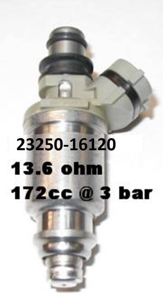

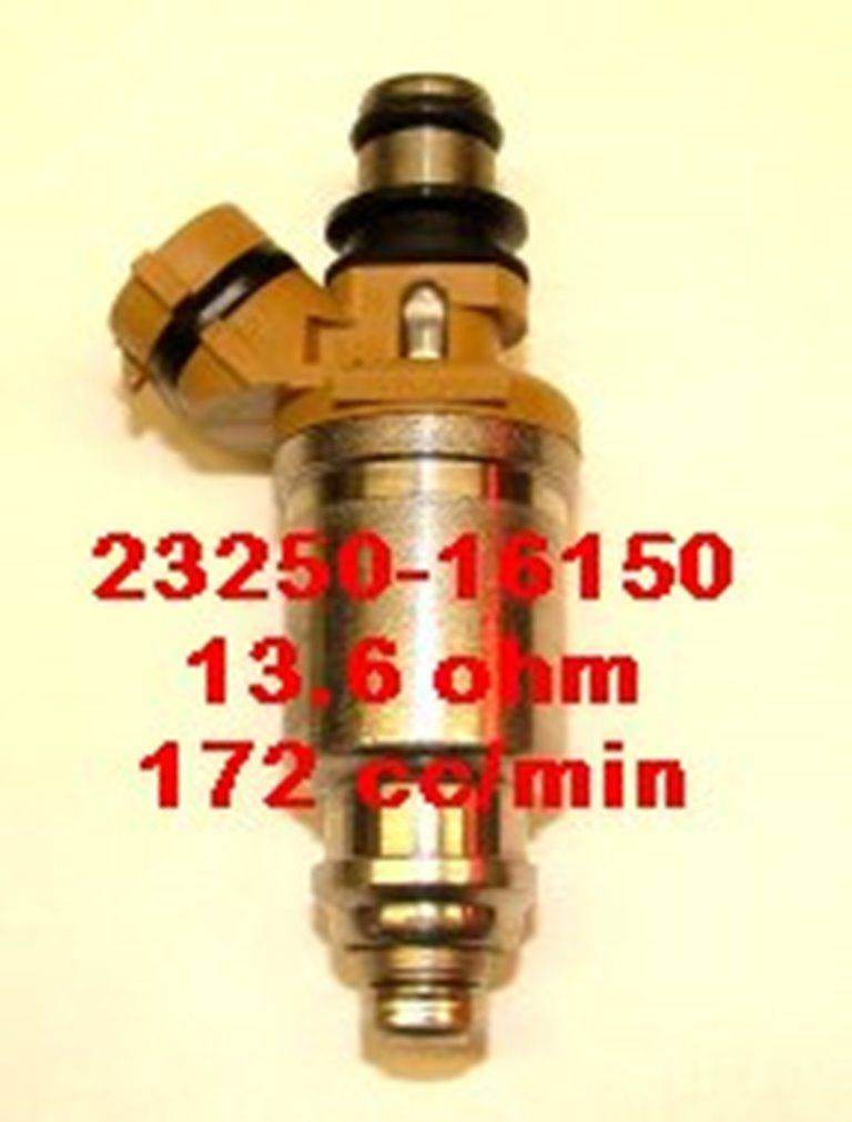

камиль писал(а):
форсы с 7а мотора,по сравнению с 4а-выше производительностьюнет никакой заменяемости!
Камиль, форсы на этих движках одинаковые 100%, а значит взаимозаменяемые так же на 100%.
Arxangel писал(а):
у них только 4а и 3s (23250-16120 и 22350-74040) как я понял они не подходят на мою
Arxangel ты помоему даже первые страницы не прочитал данного топика :rugaet-sja: , для твоего 7A-FE форсунки Denso 23250-16120 будут самые что ниесть родные. :wink:
Добавлено спустя 15 минут 29 секунд:
Вот вам для сравнения фоты.
Denso 23250-16120 ставятся на 4A-FE LB/ 4A-FE STD / 7A-FE LB / 7A-FE STD
Denso 23250-16150 ставятся на 4A-FE STD и 7A-FE STD
ЗЫ: Вместо Denso 23250-16120 ставить Denso 23250-16150 можно, но живут они не долго (год/два/три в зависимости от пробега) на LB двигателях, так как у них температурный режим разный.

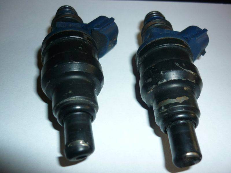

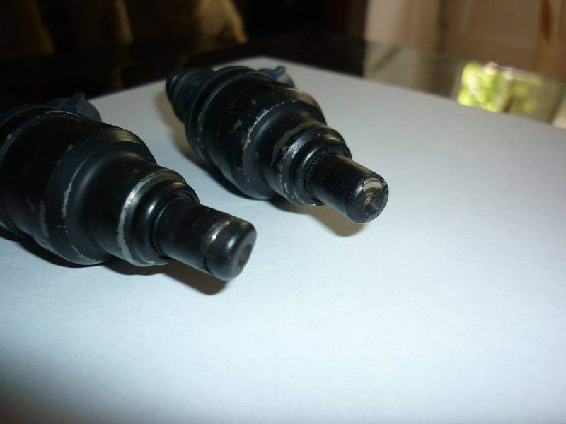

Может не в тему, но такие у меня стоят на 7A-FE LB.точнее не такие, а целые, но 23250-02030 синие.
Подскажите, можно ли такие(обломанные) поставить, если убрать обломанные кусочки конечно? Это у нас так почта россии посылки доставляет :evil:
P1060865.jpg [ 222.21 КБ | Просмотров: 7720 ]
P1060867.jpg [ 198.47 КБ | Просмотров: 7720 ]
можно,нужно.эта бяка рано иди поздно оторвется и в горшок засосёт
Комментарий к файлу: снять рваные,поставить новые

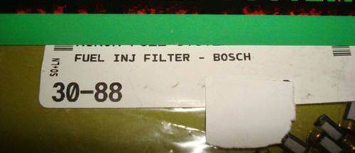

Извините за молчание,времени не было.К сожалению,могу Вам дать только буржуйские(штатовские)номера сеток для форсунок.На екзисте не бьются,придется Вам самим поскать аналоги.
Bosh №30-88
MR-Injector №1001-6
По поводу извлечения старых сеток-если нету подходящего инструмента,то вкручиваете саморез(вроде 4 ку,не мерял) в фильтр на 5-6 оборотов и вытягиваете плоскогубцами

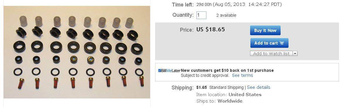

Ребят хочу заказать колечки на existe и тут возник вопрос это цена за комплект или за 1 штуку?
____________________________________________________________________
Toyota Carina E LiftBack 1.6, 4A-FE, Lb 95 года выпуска, цвет черничка
СообщениеДобавлено: Ср июл 10, 2013 10:11 pm
Зарегистрирован: Вт янв 31, 2012 9:58 pm
Сообщения: 93
Откуда: Ростов-на-Дону
Машина: Тойота Карина Е
Цена за одну штуку. Тебе нужно брать три колечка на каждую форсунку viewtopic.php?p=428255
