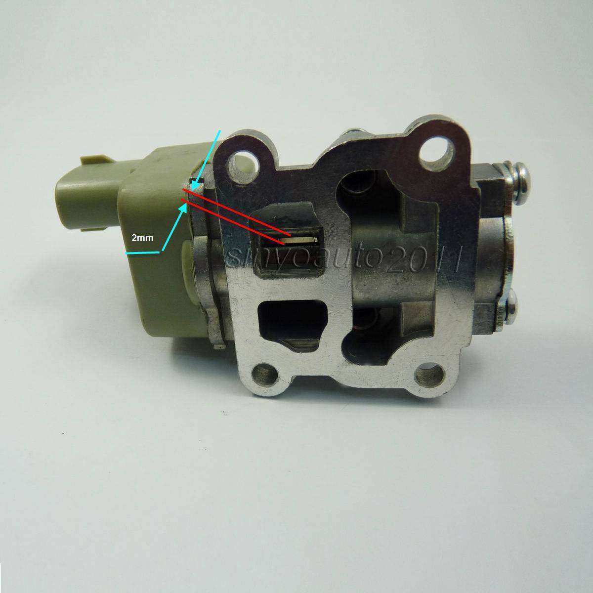

--Может кому будет полезна инфа : зазор у ротора КХХ ОЕМ (нового оригинала) 22270-16060 ровно 2 мм (мерял советским колумбиком)

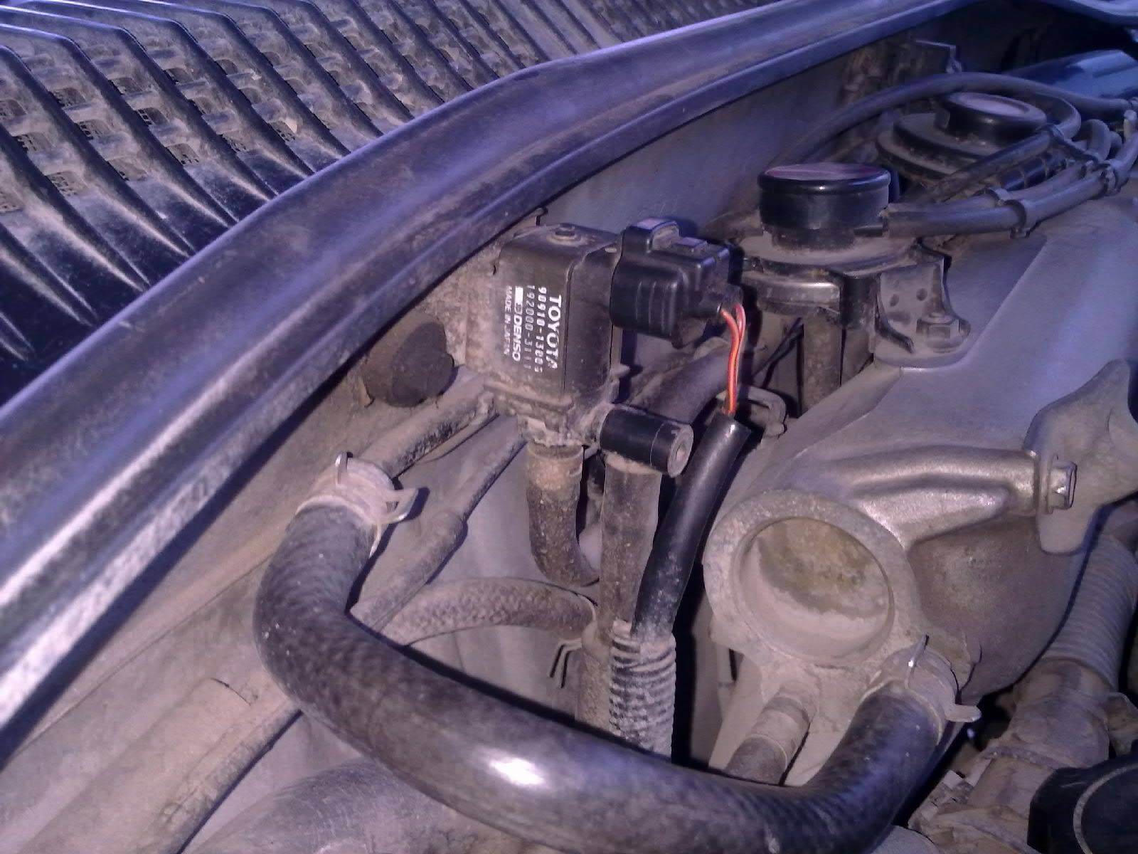

не стану плодить темы,спрошу здесь,на инжекторе как то не правильно расположены шланчики,по форуму глянул как должно быть,если подсоединяю так же,как должно быть то при переключение с первой на вторую и последующие скорости,провал,если подсоединяю как оно есть сейчас то всё нормально,но за что отвечает тогда клапан ,который заглушен?

это не клапан,это фильтр,на него одевается шланжик от датчика,что на щите.А куда идет вторлй кусок от крышки клапанной?колхоз.Открути фильтрик,дуться должен,по- моему в одну сторону.

вот ещё фото

Да,всё верно-тройник в утиль,правый шланг в крышку,левый-в фильтрик.Если есть проблема-проверяй фильтр или купи новый.Он просто закакался маслом.

ну вообщем снял я этот фильтрик,действительно был закаканный,промыл,продул,подсоединил всё как должно быть,посмотрим какие будут изменения.
