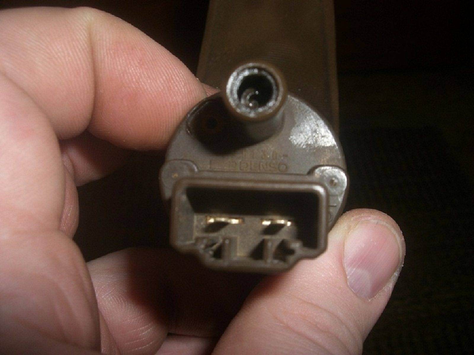

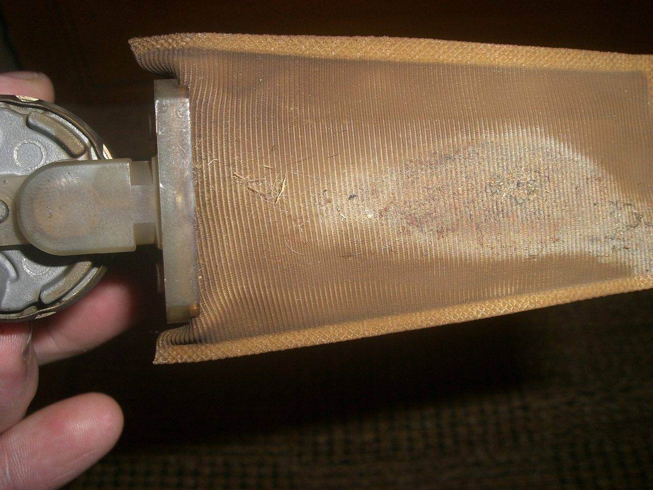

Поменял сегодня насос и сеточку:
Было вот это :shock:
Комментарий к файлу: Родной походу ещё
CIMG7258.jpg [ 313.3 КБ | Просмотров: 7313 ]
Комментарий к файлу: Волосы как в бак попали)?
CIMG7260.jpg [ 435.4 КБ | Просмотров: 7305 ]
Комментарий к файлу: Совсем плохая сеточка
CIMG7261.jpg [ 412.27 КБ | Просмотров: 7305 ]

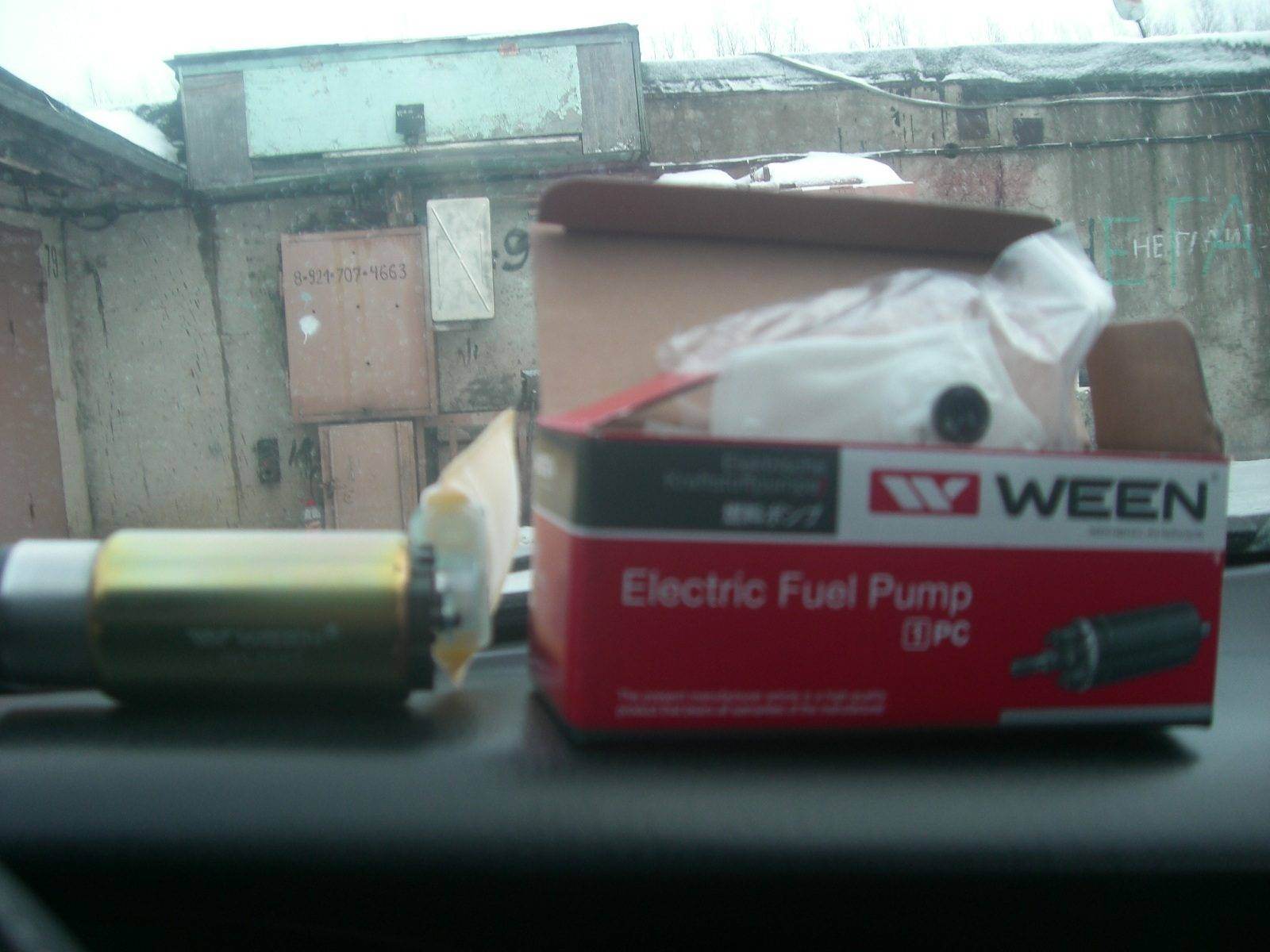

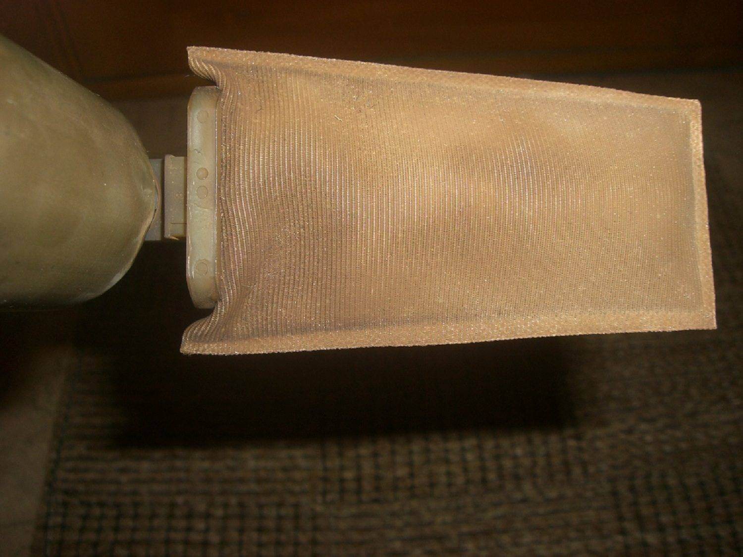

Поставил вот такой!
Стоит 950 рубликов+фишка от таза
Купил в авто магазине :roll:
Машина стала ехать по бодрее,особенно на низах 8)
Мне понравилось как машина стала заводиться(намного быстрее)
Надеюсь проходит долго :a_g_a: не шумит!
Кто-нибудь ставил такой?как он вообще? :ne_vi_del:
