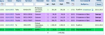

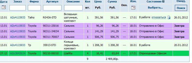

Сегодня и я сделал миникапиталку. 11.01.2012
Присутствовал расход масла примерно 1 литр на 1000 КМ.
Так я откатался 1 год и до меня батёк 2 года.
Запчасти все ихние (оригинал)
1. Ремонтный комплект двигателя - 3900
2. Кольца Std - 2500
3. Вкладыши шатунные - 1800
4. Фильтр маслянный - 350
5. Антифриз - 500
6. Корзина сцепления - 3400
7. Диск сцепления - 3000
8. Выжимной - 1200
9. Сальники L+R - 800
10. Топливный фильтр - 500 (+600 установка)
11. Салонный фильтр - 800 (бесплатная установка)
12. Работа - 15000 (движок) + 4000 (сцепление)
Итого: 37500 рублей. 18750 запчасти + 19600 работа (забрали мои новые оригинальные маслосъемные колпачки за 850 руб. ну и масло было мое)
Сделали диагностику подвески - сказали все ОК (прошлой зимой перетряхивалась задняя).
Отдал машину сегодня в 12-30
Забрал сегодня вечером в 19-30
Теперь прохожу обкатку.
Крутить не более 2000 оборотов и не более 60 КМ так 1000 КМ. Затем второй этап обкатки. Крутить не более 4000 оборотов, 3500-4000 более 5 минут не держать. И так еще 2000 КМ.
Как то так.
