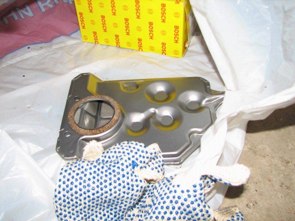

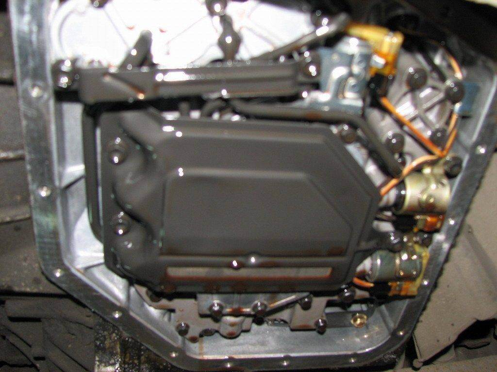

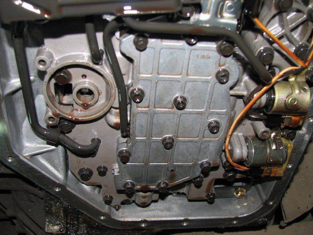

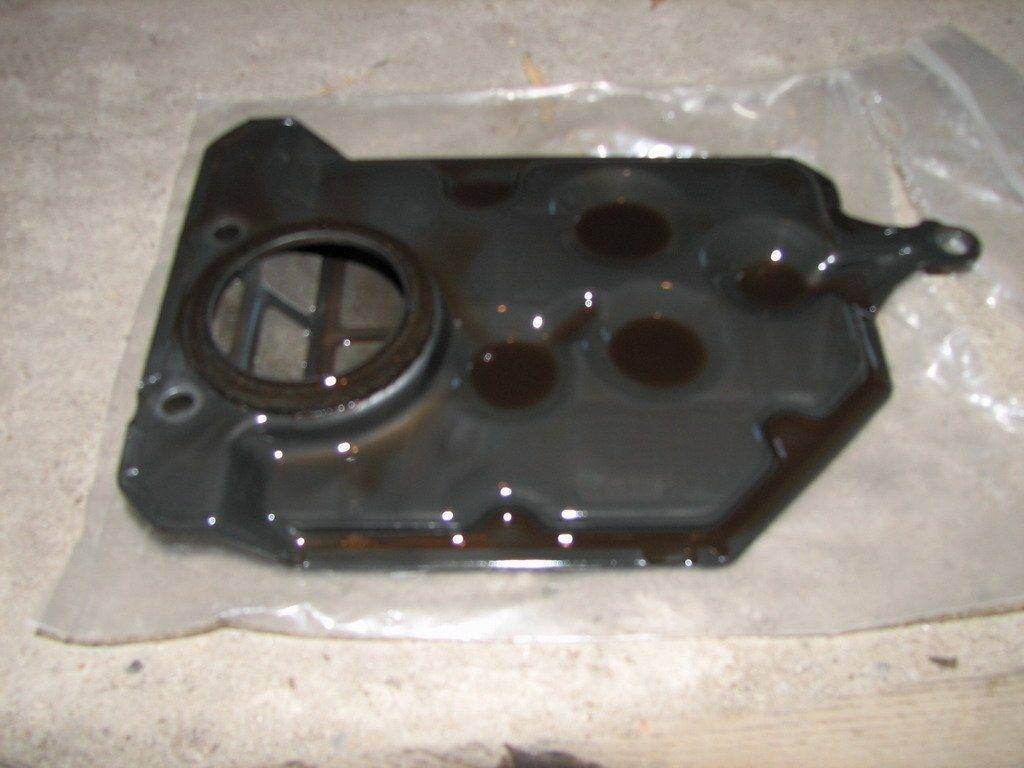

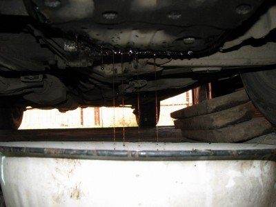

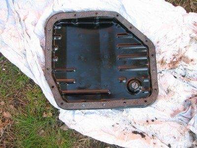

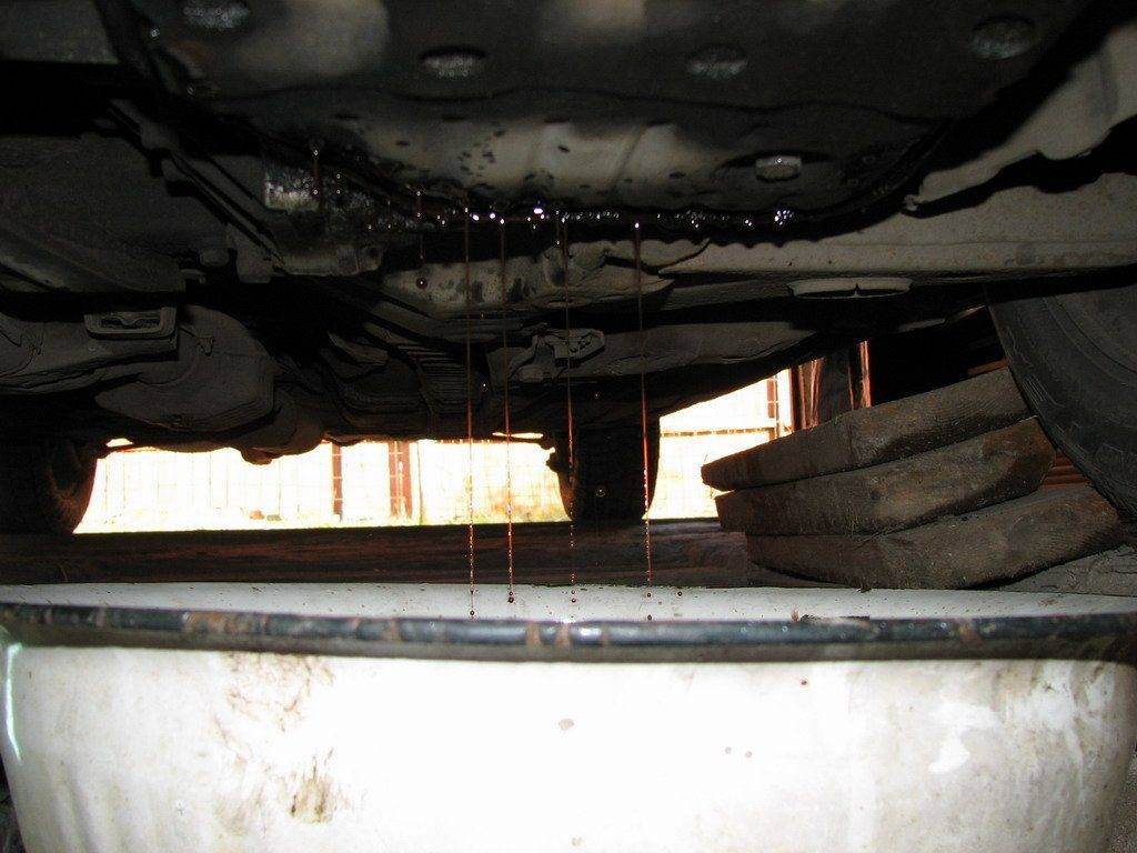

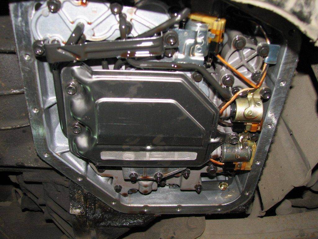

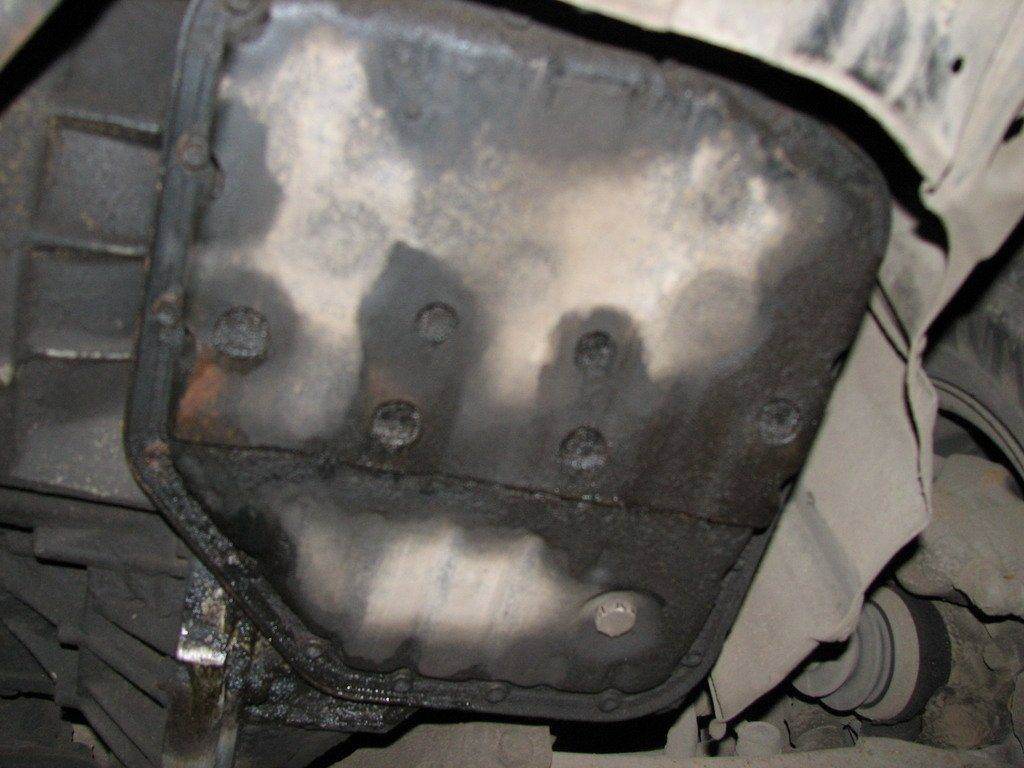

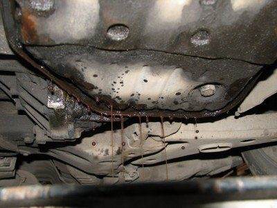

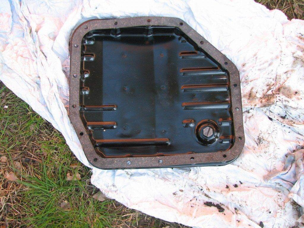

В общем потеплело на улице и я собрался менять масло в двигателе и в АКПП.
Было куплено масло Castrol magnatec 10W40 фильтр масляный. Для АКПП было куплено
Масло Toyota ATF Dextron 2 – 4 литра, фильтр масляный 35330-12020, прокладка поддона АКПП 35168-12020.
Заехал я на яму в гараже (на даче). С маслом в двигателе никаких особых проблем не было, единственное проблемно было открутить фильтр. А вот когда я начал откручивать сливную пробку в поддоне АКПП, короче сколько я её не крутил она не на миллиметр не вылезла, тут я испугался, что сейчас до конца её сверну, и придется ехать домой на электричке за новым поддоном АКПП. Короче было принято решение откручивать поддон, все равно фильтр менять. Открутил я поддон слил все масло, открутив 3 болта снял старый фильтр, из него ещё вылилось масла грамм 300. и заменил на новый. Поддон оказался чистым, не какой стружки и всяких отложений не было. В общем слилось у меня около 5 литров масла. Поставил новую прокладку на поддон, стал его закручивать. Вот тут я и на косячил. Когда закручивал поддон сорвал два болта, точнее я их ввернул, а когда затягивал, в общем шляпки остались у меня в руках. Болтов там около 20, видимо от температурных перепадов они совсем сгнили, в общем если будете откручивать поддон запаситесь новыми болтами. Теперь вопрос Кто-нибудь сталкивался с высверливанием болтов? Я продублирую этот вопрос в новой теме что бы не засорять эту. В общем закрутил остальные болты я залил 4 литра масла в отверстие щупа через воронку, переодически заводя машину, и проверяя уровень масла, старое масло отстоял, и отлив себе литр в бутылку, я поехал домой, через каждые 20 км, я останавливался и подливал масло до нормального уровня. В общем нигде ничего не текло. Но вот съездив на рыбалку, заежая на паром я зацепил картером коробки, и теперь у меня стало подтекать масло, не сильно примерно 5-6 капель за ночь. Теперь придется всю процедуру проводить заново, с новым маслом, прокладкой и новыми болтами, с высверливанием старых. Посмотрите на фотку, с обратной стороны сливной пробки какой то болт. Что это можеть быть. Когда открутил поддон даже забыл его обследовать. Так и поставил обратно.
Добавлено спустя 2 минуты 21 секунду:
ещё фотки
И ещё фотки
Фотки смотреть в обратном порядке :)

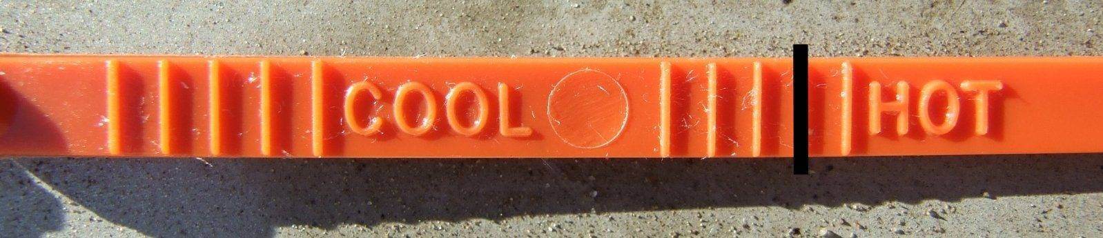

Парни у меня такой вопрос. Уровень масло у меня такой как на фото, чёрной чертой отмечено, это после прогрева масла и после всех переключений по мануалу. Правильно это, или нет?
DSCF1066.jpg [ 326.37 КБ | Просмотров: 22281 ]
СообщениеДобавлено: Чт июн 10, 2010 1:13 pm
Капитан баржи
Сообщения: 3019
Откуда: Питер\Актобе КZ
Двигатель: EGA
Alex27104
это после поездочки в 15-20км? вообще судя по фото если после поездки такой уровень - то все отлично
