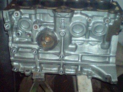

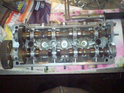

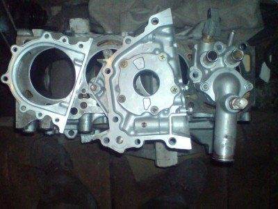

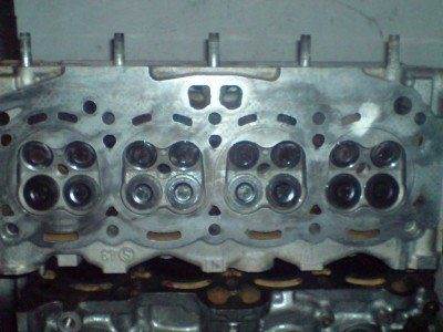

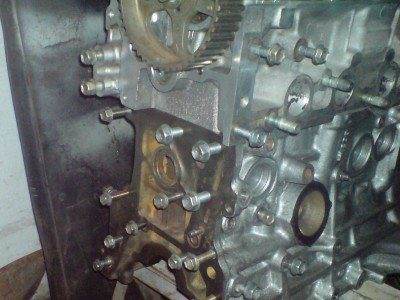

Ну вот наконец и потеплело. Стало можно и заняться пересадкой донорского сердца для своей машины.
Предистория: давно хотел поменять свой двигатель на другой по трем причинам
1. Пробег 470 тыс.км
2. Нечитаемый номер двигателя
3. Умер бедный датчик
И вот нашел подходящий для меня вариант: освободившийся после свапа двигатель со всем навесным,косой и ЭБУ. Состояние конечно не идеальное, масло кушал,но цена за все всего 12 тыс.руб. И с номером на блоке все в порядке :)
Было это в октябре. Приобрел,разобрал,и начал по-тихоньку его дефектовать,отмывать и готовить к сборке.
За длинные зимние вечера были отмыты и очищены до блеска зубной щеткой все внутренности нового сердца,каждый болтик,каждая гаичка.:) Перебран и проверен трамблер. Все,кроме блока,головки и коллекторов мыл прямо в мойке на кухне(жена увидела бы,убила бы нафиг!!!) :-D
Были куплены: новые кольца,все вкладыши,упорные полукольца,комплект прокладок. Жду новые поршневые пальцы от Geeli.
С приходом тепла отмыт,очищен и покрашен блок. Очищена головка блока,притерты клапана,замеряны зазоры для заказа шайб. Подготовлено к покраске куча железок :)
Ну и несколько фоток:

Еще:
3.JPG [ 188.17 КБ | Просмотров: 22126 ]
6.JPG [ 197.58 КБ | Просмотров: 22131 ]
