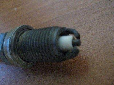

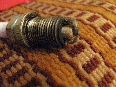

снял свечи проблемма может быть в них?
Комментарий к файлу: свечи
Изображение 002.jpg [ 369.87 КБ | Просмотров: 3797 ]
Изображение 003.jpg [ 338.88 КБ | Просмотров: 3798 ]

Какие то странные свечи для LB движка!
Валерий
Было: Carina E седан МКПП 7A FE LB 1995г. англичанка.
Есть: Toyota Camry 2012 Япония Престиж+
СообщениеДобавлено: Сб окт 30, 2010 7:04 pm
Сообщения: 1025
Машина: Avensis T22
По крайней мере, это явно не платина, предписанная для наших моторов, хотя некоторые пользуются и обычными свечами вместо платины, утверждая, что разницы в работе двигателя нет, но... :)
Рекомендованые япошками, даже картинка у меня с такими на крышке. Стояли такие у меня
Для праворуких такие стандарт, не знаю экономия или как
ехал домой с работы в дождь
Толкает на мысль о неполадках в высоковольтной части системы зажигания - проверь все в ней по порядку. Свечи тоже судя по всему отходили немало, я заменил бы даже просто для профилактики. И судя по нагару, наверняка у тебя присутствует масложор. Следов пробоя на изоляторе возле центрального злектрода нет ни на одной свече? :)
нет следов пробоя на свечках не обнаружил а масло верно немного кушает литр на 4000 примерно
а на счет лямбды она у меня похоже мертвая код 21 намаргивает уже давно как только купил машину
Добавлено спустя 11 минут 50 секунд:
поменять свечи конечно пора уже но у нас платиновых свечей нет в наличии есть только иридий но они дороже 2000р комплект а платина под заказ 1600
замочил в туалетном утенке завтра промою просушу попробую поставить

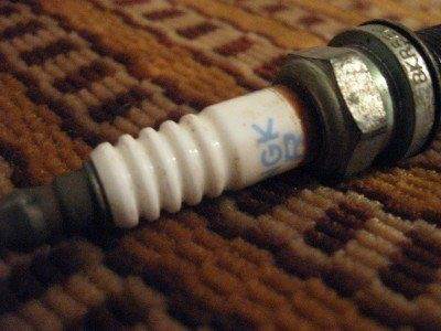

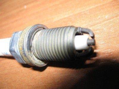

после замачивания в утенке свечи стали такими сейчас высушу и попробую поставить
Изображение 001.jpg [ 230.83 КБ | Просмотров: 3792 ]
Изображение 002.jpg [ 307.67 КБ | Просмотров: 3792 ]

вот здесь :(я тож промыл и другу поставили так они развалились :?
t__003_101.jpg [ 12.09 КБ | Просмотров: 3793 ]
СообщениеДобавлено: Вс окт 31, 2010 11:25 am
так замачивать нужно было по поясок свечи(не выше конца резьбы).
СообщениеДобавлено: Вс окт 31, 2010 11:27 am
Сообщения: 1151
проще новые!я теперь с собою комплект свечей вожу новых :)

СообщениеДобавлено: Пн ноя 01, 2010 9:23 pm
Зарегистрирован: Пн янв 18, 2010 1:13 pm
Сообщения: 7
Откуда: г.Салават
вкрутил чистенькие свечи катаюсь второй день все впорядке
может свечи почистил и помогло а может вода (ехал в дождь) кудато попала а щас просохла загадка
