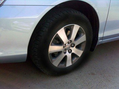

СообщениеДобавлено: Вс фев 28, 2010 11:04 pm
Зарегистрирован: Сб дек 19, 2009 10:19 pm
Сообщения: 17
Откуда: Омск, Экибастуз
А кто что знает о таких дисках?
Что за фирма?
29129_2.jpeg [ 51.72 КБ | Просмотров: 12588 ]

СообщениеДобавлено: Пн мар 01, 2010 1:29 am
Сообщения: 959
Откуда: ПИТЕР
(DEn1$) че то не прикольные.
СообщениеДобавлено: Пн мар 01, 2010 6:08 am
Сообщения: 17
Ну на вкус и цвет.... :wink:
мне нравится как на машинах смотрятся, вот и хочу узнать может кто что знает о них!
Toyota Carina E, GLi, Хэтчбек, англичанка, 1994г., МКПП, двиг. 4A-FE LB
СообщениеДобавлено: Пн мар 01, 2010 7:58 am
Сообщения: 579
Откуда: Питер,Юго-Запад
Похожи как на камри предыдущей ставили,только без черного...
