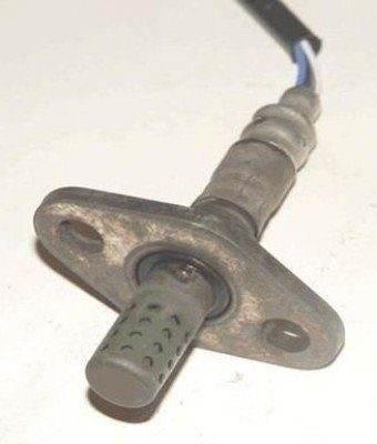

Стоял такой?
лямбда.jpg [ 12.57 КБ | Просмотров: 6359 ]
СообщениеДобавлено: Ср июл 01, 2009 7:46 pm
sedoy2000
нет... без креплений.
