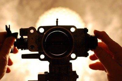

Господа, выручайте!
Комментарий к файлу: Фото от Crazy-Frog
1.jpg [ 81.98 КБ | Просмотров: 7942 ]
Комментарий к файлу: мое
DSC_3988.jpg [ 137.35 КБ | Просмотров: 7935 ]
Комментарий к файлу: Другой ракурс, для наглядности
DSC_3994.jpg [ 149.58 КБ | Просмотров: 7955 ]
СообщениеДобавлено: Вс ноя 08, 2009 4:00 pm
Mr_Nuke писал(а):
По твоей фотке так и не смог найти у себя этот винт.
у тебя головка срезана.
ее нефиг искать, смотришь куда упирается "крутилка" это он и есть:)

СообщениеДобавлено: Чт ноя 19, 2009 11:54 am
Сообщения: 2765
Репутация: 124 [ ? ]
Двигатель: 7A-FE lb
почему ты сразу собрался все крутить, с начало проверь!
Проверил! Крутить надо, однако! :D
DSC_4011.jpg [ 121.94 КБ | Просмотров: 7789 ]
