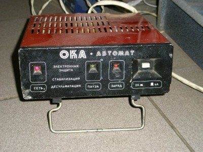

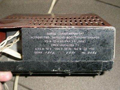

У меня вот такое. Ещё в 90-х купил, стабилизация тока заряда 2/6А и автоматическое выключение при достижении 14,4 В, при падении до 12,5 (примерно) включается снова на заряд.
Защита от КЗ, переполюсовки, перезаряда.
Уже больше 10 лет служит, и для зарядки и для поддержания АКБ в гараже на долгое время.

"При достижении на Ак.Бат. напряжения, равного 15В, ток автоматически уменьшается. При этом регулятор силы зарядного тока не позволяет выставить ток больший, чем задаёт схема автоматики. Начало уменьшения силы выставленного тока говорит о достижении батареей 75-95% заряда." (с) из мурзилки к моему заряднику.
