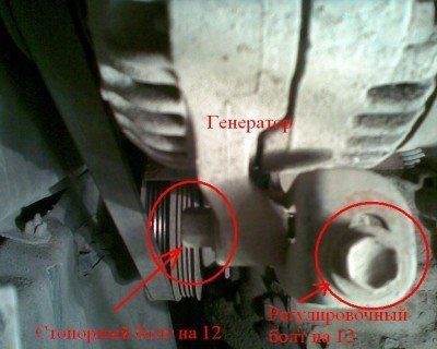

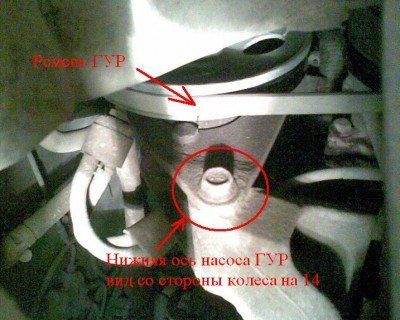

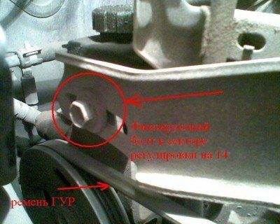

В общем благодаря советам и наставлениям Beso и ЮрийСоловей, решил сделать маленький фотообзор тех болтов которые нужно крутить, и действий которые нужно совершить дабы заменить ремни генератора и ГУР.
С генератором: ослабляем стопорный болт, регулировочным ослабляем натяг и снимаем ремень, собираем в обратном порядке.
С ГУР: После снятия ремня генератора ослабить ось (нижнюю) насоса ГУР (фото я делал из ямы, и крутить от туда удобно), ослабить фиксирующий болт на секторе регулировки (это уже из под капота), сдвинуть корпус насоса к двигателю, снять ремень, поставить ремень, монтажкой отжать насос от двигателя, затянуть болт на секторе, затянуть ось (инструкция Beso).
Обычно ремни ставят надписями к себе. Натягивать так, что бы ремень можно было повернуть на 90 градусов без особого фанатизма.

Комментарий к файлу: Фиксирующий болт на секторе регулировки
ремни 3.JPG [ 68.61 КБ | Просмотров: 27961 ]
Комментарий к файлу: нижняя ось насоса ГУР
ремни 2.JPG [ 86.16 КБ | Просмотров: 27969 ]
Комментарий к файлу: Болты (стопорный и регулировочный) под генератором
ремни 1.JPG [ 60.33 КБ | Просмотров: 27958 ]

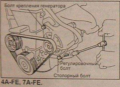

Комментарий к файлу: Из легиона
ремни 4.jpg [ 18.07 КБ | Просмотров: 27973 ]
