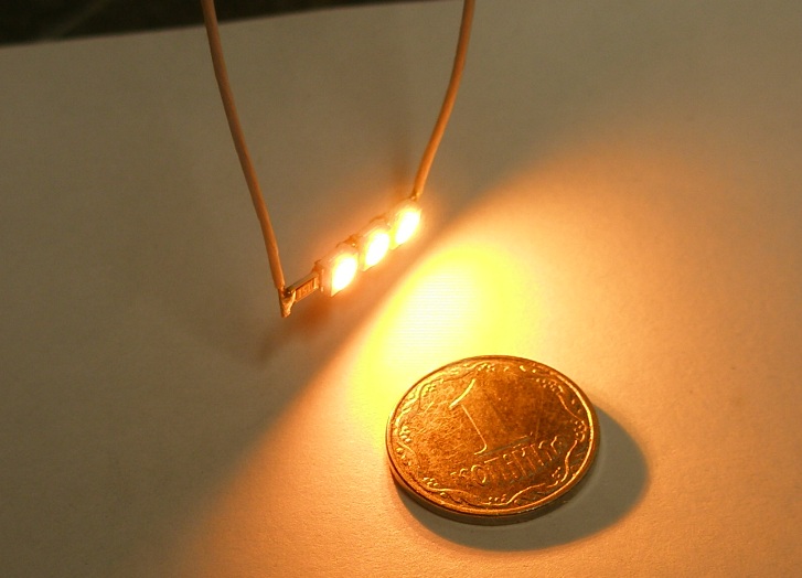

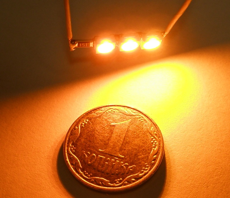

Начал эксперименты по изготовлению сверх-ярких ламп Т5, сверх-малых размеров, для подсветки приборки Аккорда, места там под лампы ну очень мало (лампы как в подсветке нашего прикуривателя), и яркость штатной подсветки - навевает грусть.
Цвет янтарный. В отличии от Карины, основную роль играет боковое свечение лампы.
* Спасибо Dima за купленные и высланные мне детальки.
Первые пробы, линейка из 3х диодов, в одной лампе таких линеек будет 4 шт. Под плату места никак не остается, монтаж - навесной, изолировать лаком контакты и все. Контактную группу думаю сделать из двухстороннего стеклотекстолита, как все это надежно прикрепить ещё не придумал, возможно использовать какой то эпоксидный клей, для соединения конституции в одно целое.
*Фотки сделаны при полном офисном освещении.
Дельные советы приветствуются.
текстолит 0.5, платы сделать лутом, после сборки - обработать напильником по контуру светодиодов.
