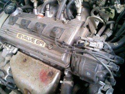

СообщениеДобавлено: Вт июл 27, 2010 11:20 pm
Сообщения: 744
провода с набора для LB на обычном движке!!!
провода.jpg [ 70.23 КБ | Просмотров: 5066 ]
СообщениеДобавлено: Вт июл 27, 2010 11:56 pm
а правильно поставить не получается?
СообщениеДобавлено: Ср июл 28, 2010 12:23 am
Там расположение проводов по "циферблату" крышки трамблёра другое, а ещё и вылет крышки в сторону левого крыла больше. Из-за этого не дотянуть провода, если ставить их "заходом сверху".

Машина: Toyota Avensis
Двигатель: 7AFE
очень сильно натягиваются последний, самый длинный провод, а так впринципе подходят для совмещенной крышки с катушкой зажигания...
