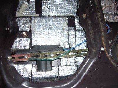

Соленоид расолагается на внутренней стороне задней стороны крышки багажника. Его тяга тянет тот же рычаг замка что и тяга личинки замка багажника. К тросику подцепляться не стоит, механическое сопротивление гораздо выше.
Смотрим подробнее

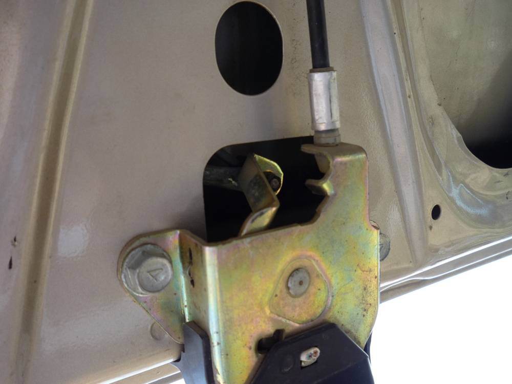

Крупнее.JPG [ 398.68 КБ | Просмотров: 24765 ]
Замок.JPG [ 463.13 КБ | Просмотров: 24765 ]

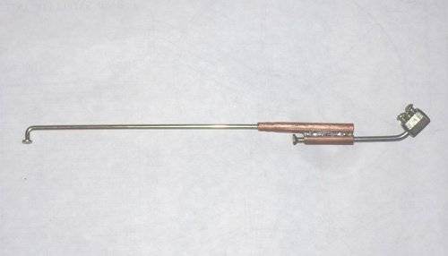

Вот очень важная деталь. Это компенсатор продольного смещения.
Когда делал привод на тойоте я не обратил внимание на важность этой детали.
Но на втором автомобиле я сделал тягу без компенсатора.
В итоге при закрывании багажника замок закрывался с большим усилием, буквально надо было хлопнуть с размаху (аж сердце кровью обливается), так как при закрытии тяга отходит назад и упирается в соленоид, который дает механическое сопротивление.
Суть этого компенсатора состоит в том, что он позвалял соленоиду тянуть, но не разрешал толкать. При установке такого компенсатора, багажник стал захлапываться также легко, как и до установки соленоида.
тяга.jpg [ 14.39 КБ | Просмотров: 24765 ]
Была небольшая сложность в соединении тяги соленоида с рычажком замка багажника. На испытаниях вобще был шнурок и было все просто, но надоже сделать все на совесть.
В итоге я сделал серьгу из тонкой жести с отверстием 5 мм и посадил ее на эпоксидку (в миру ее называют жикие гвозди). С этой серьгой мне без труда удалось подцепиться к соединению рычажка с тягой личинки.

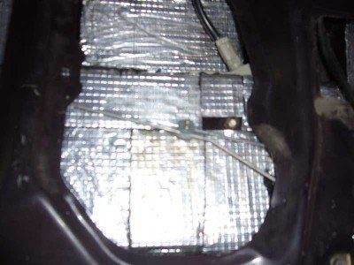

Далее протягиваем провода вдоль основного жгута.
Проводка.JPG [ 440.06 КБ | Просмотров: 24765 ]

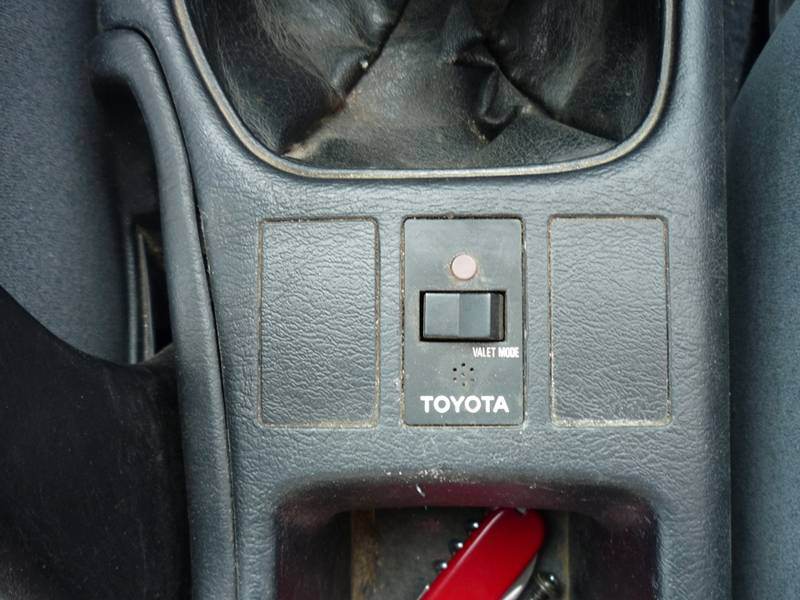

Кнопка от предыдущей сигналки пришлась впору как нельзя кстати.
Кнопка.JPG [ 397.35 КБ | Просмотров: 24765 ]
Из схемы мы можем видеть что эту опцию можно реализовать даже если сигнал не хочет открывать багажник, а открывать багажник с кнопки гораздо удобнее чем тянуться под сиденье.

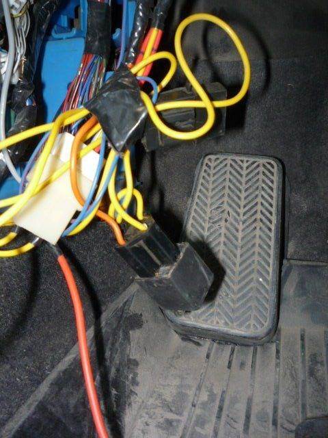

В дополнении к вышесказанному выкладываю фотку где, отлично видно как я вывел отдельный + от аккумулятора и как разместил реле и предохранитель.
Белый разъем это как раз +.
На 2 из 4 контактов я уже запитал электрозамок багажника и прикуриватель багажника.
Реле можем увидеть по центру фотогорафии, ну и собственно на заднем плане у нас находится предохранитель 10А.
Все это хозяйство прекрасно прячется под обшивкой.
