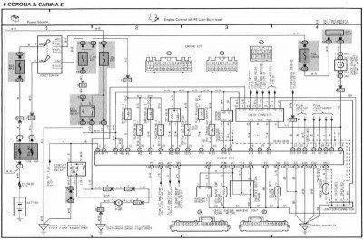

Уважаемый "Белый Гусь" - прошу вас посмотреть мой файл диагностики. Месяц бьюсь как рыба об воду.... Ничего не получается.
В чем может быть причина такого состава смеси??
Файл выложен выше.
Единственное что было обнаружено - подсос воздуха на впуске - но помоему от этого обороты могут плавать - но смесь багатить мозги не будут.
Заранее огромное спасибо.
Упс, уже перескачил на другую страничку - выкладываю файл снова, еще раз прошу - прокоментируйте кто-то. не будте так безразличны))))

Veter M писал(а):
Но как я понимаю причина постоянно богатой смеси в этом быть не может. Датчик обедненки проверен - 100% исправен.
Кто чем может помочь, что подсказать????
Во первых посмотреть коды ошибок, а не гадать....
Во вторых снять лог во время поездки.....
Причин для такого лога много - нерабочий датчик обеднёнки(ошибка 21),
проблемы с избыточным давлением в рампе - не рабочий топливный регулятор, или отсутствие на нём разряжения с впускного коллектора,
и тд.
Кстати иногда при такой быстрой записи лога , EBU просто не выдаёт данные по смеси.....Хотя при нажатии газа...вроде должно всё появиться....
Снимай лог поезки в режиме завёл - погрел - поехал - при нагреве более 90град. и появлении ос , постоял - поехал плавно, не сильно педалируя - встал , немного подождал-выключил - сохранил. Но для этого нужен ноутбук...
Может станет понятней. Во всяком случае будет видно как ведёт себя ос , коррекция и смесь в движении.....

Veter M писал(а):
Попробывать в движении - обязательно попробую, но сейчас нет такой возможности. Диагностику делал у знакомого от ПК, бука у меня тоже нет.... У меня уже такая мысль - может что то с цепью от датчика до мозгов - прозванивал только один провод, кот идет на разъем LB блока управления, звонится нормально. Может еще какой то провод нужно было проверить, я в электрике слабоват))) так что просто не знаю может еще что то нужно было прозвонить. Но датчик скорее рабочий - он ведь показывает что смесь бедная когда срабатывает отсечка, получается что сигнал от него на мозги поступает???
Если нет нагрева датчика или нет его работы, загорается ошибка 21..
Но у клубней наблюдалось и иное поведение - работы нет или некая задумчивость датчика...А чек не горит.....Для проверки датчика есть определённая процедура, описанная в мурзилке....Есть тема в фак...
Veter M писал(а):
Вопрос - из-за подсоса воздуха во впускном коллекторе, в районе корпуса заслонок может быть такая ситуация - помоему нет, прав я или нет?
Заранее всем спасибо.
Нет, подсос воздуха ведёт себя по-другому, его может и нет.....
Короче для дальнейших мыслей проверяй регулятор давления топлива - давление в топливной системе на хх и на заглушенном двигателе (при принудительном включении насоса)....
и далее датчик обеднёнки...(можно ездовой тест по методике, можно поставить заведомо исправный). Можно потом и дальше мороковать :D .
Хотя странно, мозг вроде как видит богатую смесь и не пытается её исправить....Форсы льют больше положенного... странно. скорее всего ECU что-то получает, но не верит датчику....Кстати с таким -же успехом можно его просто отключить.....И если ничего не изменится в поведении движка, только заморгает чек, то смотреть датчик- и провода к нему. Кстати так-же проверять контакты на ECU, на которые эти провода приходят.......

Veter M писал(а):
Я уже на знаю куда "мороковать"))))) Есть вариант провести от датчика в обход всем проводам провод к мозгам - проверить целостность цепей. только не знаю как это сделать. т.к. в электрике не силен..
Уже не знаю гиде искать. Вроде все работает нормально, ни дерганий, ни колбасни - но этот расход огоромный бьет по карману, да и ждать пока исправный датчик обедненки умрет от богатой смеси тоже не хочется...
Проводка скорей всего исправна, иначе бы горел чек....Скорее всего контакты...На разъёме косы в датчик и на ECU....По питанию и земле..
Veter M писал(а):
Датчик обедненки проверялся перестановкой на другое авто (там датчик не работал) - у него мой датчик заработал и кривая смеси "заплясала очень красиво". Потом еще проверил датчик по методике буваря по напряжениям - датчик в порядке.....
Есть ездовой тест, скорее всего высветит чек..... Нужно сделать....
Проверь состояние цепей питания....
Получишь 4 значения.Только на хх.....
1. на аккуме, плюс относительно минуса.
2. на аккуме, плюс относительно корпуса машины..
3. на +В на диагностическом разъёме , относительно минуса аккума.
4. на +В на диагностическом разъёме относительно Е1 на диагностическом разъёме.
Ну и прочистка контактов на разъёмах ECU. Удачи.

Есть предположение что причина все та ки в проводке от датчика до мозгов. ХОчу подсоединить датчик обедненки в обход проводки авто (для проверки). Кто может подсказать куда какие провода пускать. и все ли провода идут на прямую (без реле и т.д.).

Прежде чем чего-либо повреждать, сними бардачёк и -кратковременно повытыкай - повтыкай разъёмы ЕСU, И всё-таки проверь именно вот так
http://www.carina-e.ru/viewtopic.php?p=292354#292354 состояние цепей питания.
Результаты по пунктам суда....
Станет многое понятно.
эл. схема EBU_.jpg [ 122.49 КБ | Просмотров: 10124 ]

Проверил, напряжение в цепях , как писал forsash, вот что получилось:
1. на аккуме, плюс относительно минуса. 14В (напряжение было не постояяно, прыгало между 6В и 14В)
2. на аккуме, плюс относительно корпуса машины. 14В (напряжение было не постояяно, прыгало между 6В и 14В).
3. на +В на диагностическом разъёме , относительно минуса аккума. - 13В.
4. на +В на диагностическом разъёме относительно Е1 на диагностическом разъёме. - 13В.

СообщениеДобавлено: Пн янв 31, 2011 10:03 am
Это как? В голове не укладывается :)

Veter M писал(а):
Я сам очень удивился что напряжение прыгает, на аккуме на незаведенном авто напряжение четко стоит 12,7В. Завел - начинаю мерять - напряжение 14В и резко до 6В падает, и так с периодичностью 5-6с. скачки продолжаются..... Что может быть пока сам не понимаю...
Это означает, что вот-твоя проблема. На аккуме резко напряжение изменится не может, следовательно у тебя :
1. Где-то на клеммах контакты плывут (проверять контакты клемм акумулятора, зачищать.
2. Возможно у тебя проблема с генератором....
В любом случае напряжение должно быть стабильным в районе 12.7В на выключенной и 13.8В на включенном движке. Ну там немного плавать +- 0.1В, ну не вдвое-же. Вот у тебя лямда и не нагревается....Возможно напряжение и падает когда EBU пытается импульсами греть датчик обеднёнки....
Далее разница напряжений на аккуме(14В) и на EBU(13В) говорит о наличии окислений по + питания. По земле всё в порядке.
Так-что первым делом разбирайся со скачками....
Потом расскажу что дальше чистить.
