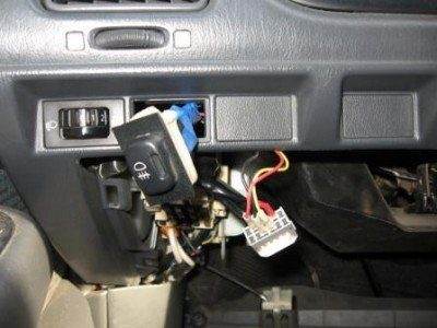

Фото,как и обещал
Еще раз повторюсь,это делалось на японке,проводка уже присутствовала,небыло только реле и кнопки противотуманок(предохранитель почемуто присутствовал). Блок куда втыкалось реле находится под панелью,под водительской стойкой(разглядеть невозможно,кое как сфотографировал на сотовый)

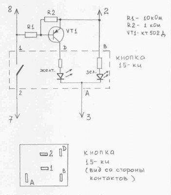

СообщениеДобавлено: Чт янв 27, 2011 2:53 pm
ВM1978
Я ставил кнопку от 15-ки. Подсветка (зеленого цвета) работает без проблем, а вот индикация вкл (желтого цвета) без дополнительного инвертирующего каскада на транзисторе работать не будет. Все дело в том, что в кнопке 15-ки катоды светодиодов соединены вместе! А в карине другая схема, там надо чтобы катоды были раздельные. Впрочем схема простая, один транзистор и два резистора. Все собирается навесным монтажом на самой кнопке. Если надо, могу выложить схему и фото.

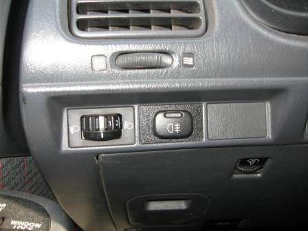

не делал, я понял что берется дополнительный провод помимо штатного разъема. А у меня задействован только штатный разъем, контакты 2-3 и 7-8.
Внешний вид.JPG [ 30.99 КБ | Просмотров: 8569 ]

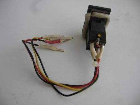

В электрической схеме цифры и буквы возле кнопки - нумерация выводов кнопки 15-ки. Цифры у стрелок - нумерация контактов штатного разъема кнопки ПТФ в машине. Извините за качество, рисовал от руки.
На фото кнопки видны элементы, собранные на ней навесным монтажом.
На фото кнопки и разъема видно, как штырьки от РП14 входят в тойотовский разъем :D
