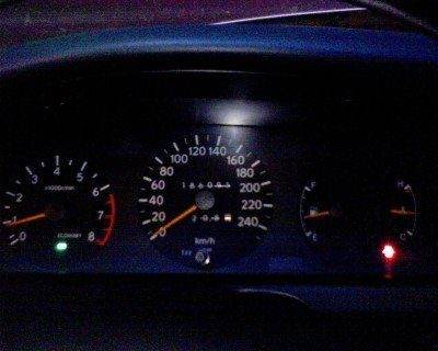

Выкладываю свои результаты тестирования.
Скажу сразу, получилось не так красиво как у некоторых, и большинство цифр показывают погоду на Луне. Кабель пробовал без экрана и с ним, с конденсатором и без, показания "кривят" в любом случае.
Какие можно сделать выводы по состоянию авто на основе этого ?

Комментарий к файлу: Состояние приборки примерно на 380-м кадре Test2
DSC00067.JPG [ 144.66 КБ | Просмотров: 97380 ]

Я специально вложил фото приборки, там четко видно, что температура в норме. Если открыть файлы со статистикой, там проскакивают кадры с условно-нормальными цифрами. Скорость - это глюк, съемка производилась на месте, при прогреве.
120 это норма?:)
Может у меня датчки температуры на мозги глючит (еще ни кто не отписался как у него), но у меня уже при 50 градусах стрелка была в "рабочем" положение.
это не наводит мысли, что что то не то, может не так подключил или еще что то.
