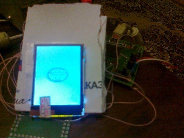

Так, все. С дисплеем наигрался. (фото 1)

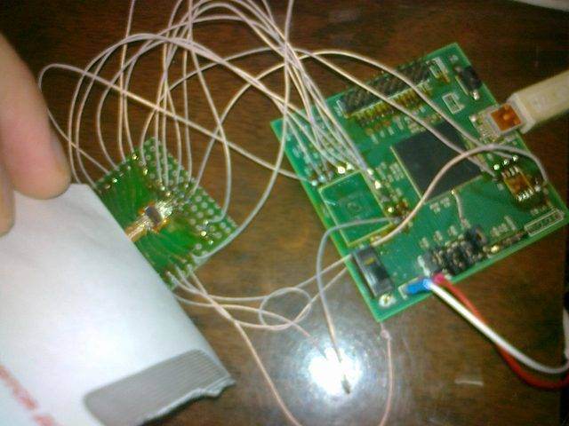

А вот так выглядит сейчас моя старая плата на процессоре, который буду использовать в маршрутном компьютере. Сейчас все на проводочках просто чтобы проверить идею. (фото 2)

30082012042.jpg [ 206.91 КБ | Просмотров: 9066 ]
30082012043.jpg [ 224.07 КБ | Просмотров: 9064 ]
