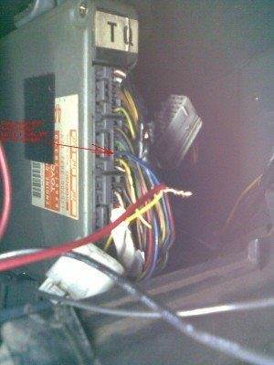

может я не правильный контакт нашел? OX это 3-й справа контакт в среднем разьеме он под номером 6, если отсчитывать по нумерации разьема.
прошло 15 мин.
Значит сбегал, померил напругу у ЭБУ. на контакте. напруга есть 0.5 вольта, при отпускании газа цифровой мультиметр да же минус показывает. Реакция от датчика т.е. есть. В диагностическом разьеме, нет контактов на местах ОХ1 и ОХ2, то есть их отуда кто то вытащил или их там и не было.

СообщениеДобавлено: Вт фев 24, 2009 8:02 pm
Может и так :) Было со мной такое, никак в SPD не мог попасть :D

СообщениеДобавлено: Вт фев 24, 2009 8:46 pm
Зачетный пепелац :lol: Может, мы пихачим невпихуемое? :D
А вот твое подключение к ЭБУ прокомментировать не могу, трудно жить на свете бедному дальтонику :) По схеме для 4А STD на контакт Ox должен идти белый провод.
Посмотри еще повнимательнее на распиновки ЭБУ в букваре.
СообщениеДобавлено: Вт фев 24, 2009 8:53 pm
Сообщения: 959
Откуда: ПИТЕР
БелыйГусь может, все же получится впихнуть то? :?
Ну может я синий с белым попутал при описании, подключил, вообщем, как положено сигнал к сигналу, оплетку-экран к проводу который на корпус замыкается в датчике. доказательство, напряжение на сигнальном проводе около ЭБУ. Верно? :oops: Пошел курить сами знаете чего....
